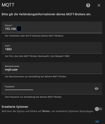

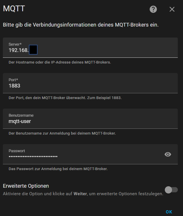

Meine aktuelle Situation ist folgende. Und zwar verwende ich als MQTT Server den Mosquitto Broker, der wie folgt konfiguriert wurde:
Die IP-Adresse in der ersten Zeile ist die meines Raspberry PI 5 auf dem der Home Assistant läuft.
Den Nutzer habe ich extra für mqtt Clients angelegt unter den Personen.

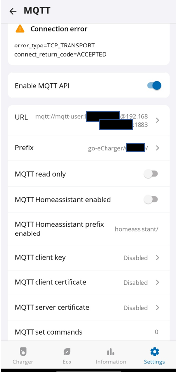

In der Go-eCharger App habe ich in den API Settings das “Allow access to local HTTP API v2” und das “Allow access to local HTTP API v1” aktiviert.
Die MQTT Settings in der App sehen wie folgt aus:
Url: mqtt://mqtt-user:passwort@HomeAssistantIP:1883
Prefix: go-eCharger/GoeNummer/
Die Verbindung mit dem Mosquitto Broker funktioniert auch also ich bekomme immer folgende Meldungen:

Er verbindet sich mit dem Broker aber trennt jedes mal nach 10 Sekunden wieder die Verbindung. Im MQTT-Explorer sehe ich auch, dass der go-eCharger ein Topic erstellt zum Beispiel go-eCharger/GoeNummer/alw oder go-eCharger/GoeNummer/acu.
Die ganze Hierarchie wäre RaspBerryServerIP/go-eCharger/GoeNummer/alw
Somit sollte meiner Ansicht nach bei der Verbindung alles passen oder liege ich damit falsch?
