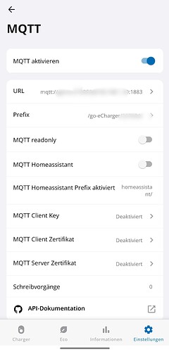

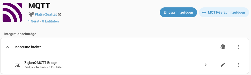

Für die Integration der Wallbox über MQTT muss ich nur den Mosquitto broker installiert haben (siehe Bild), richtig?
Gruss, Stefan

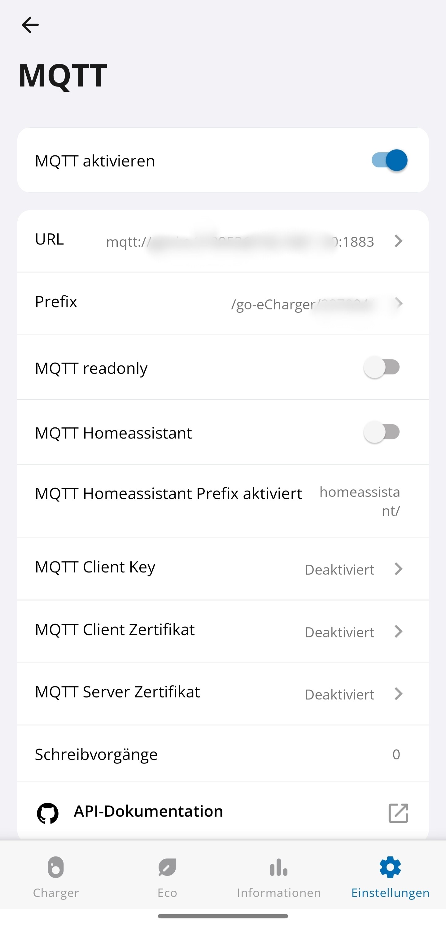

Ja, du musst die Daten deines mqtt Brokers (Adresse passt:User) in der go e app angeben.
GO e hat sogar Auto discovery für Home Assistent, aber die Integration bietet mehr Inhalt/Sensoren an
