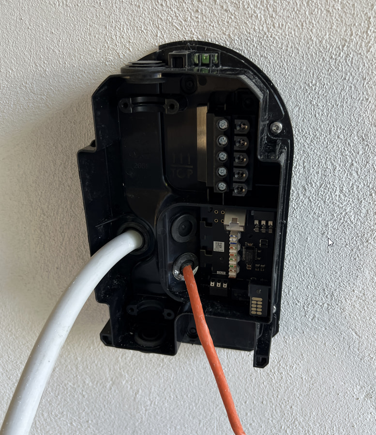

Für mich war es auch noch ein Argument das ich die Kabeln durch die Rückseite (unsichtbar) in die Box bekomme:

Aber guter Tipp. Kabel durch die Rückseite geht nur bei der PRO Version?
die “Core” Version ist bis auf den MID Zähler baugleich - spart um die 100-150 Euro.

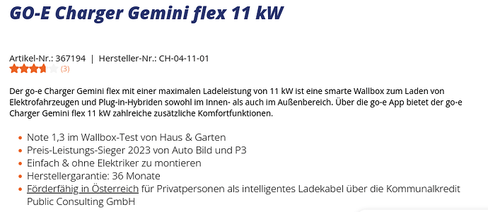

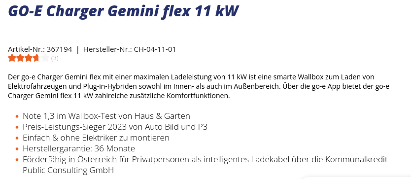

in Österreich förderfähig
/*edit: Falschinfo gelöscht
die Förderrichtlinien schließen alle mobilen Wallboxen und externe Zähler aus:
Dies bedeutet, dass eine Ladeeinrichtung verwendet werden muss, welche Einzelladevorgänge protokolliert und bereits herstellerseitig mit den entsprechenden, genormten Zählern ausgestattet ist. Ein Nachrüsten solcher Zähler ist nur möglich, wenn Ladeeinrichtung und Zähler herstellerseitig dafür vorbereitet sind, sprich eine digitale Schnittstelle zum Senden/Auslesen der Messergebnisse besitzen.
Eigene Stromzähler beispielsweise im Schaltkasten des Gebäudes scheiden aus, auch wenn über selbst erstellte Aufzeichnungen, Tabellenkalkulationen oder ähnliches mitgeschrieben wird. Es könnte in diesem Fall nicht nachgewiesen werden, ob die Daten korrekt und unverfälscht abgelesen wurden oder ob zusätzliche Endgeräte angeschlossen sind.
ok interessant, danke für die Klarstellung :thinking: - Beitrag bearbeitet und Falschinfo gelöscht
