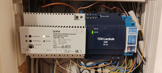

Die Schaltung zum Messen des Stromverbrauchs mit dem 1PM ist mir noch nicht ganz klar: @SaneG oder @ben1984 Woher bekommt der Shelly seinen eigenen Strom, auch von der Gleichstromseite? Ich frage, weil lt. Spezifikation benötigt der Shelly 1PM 24-30V DC und dort liegen ja nur 12V an?

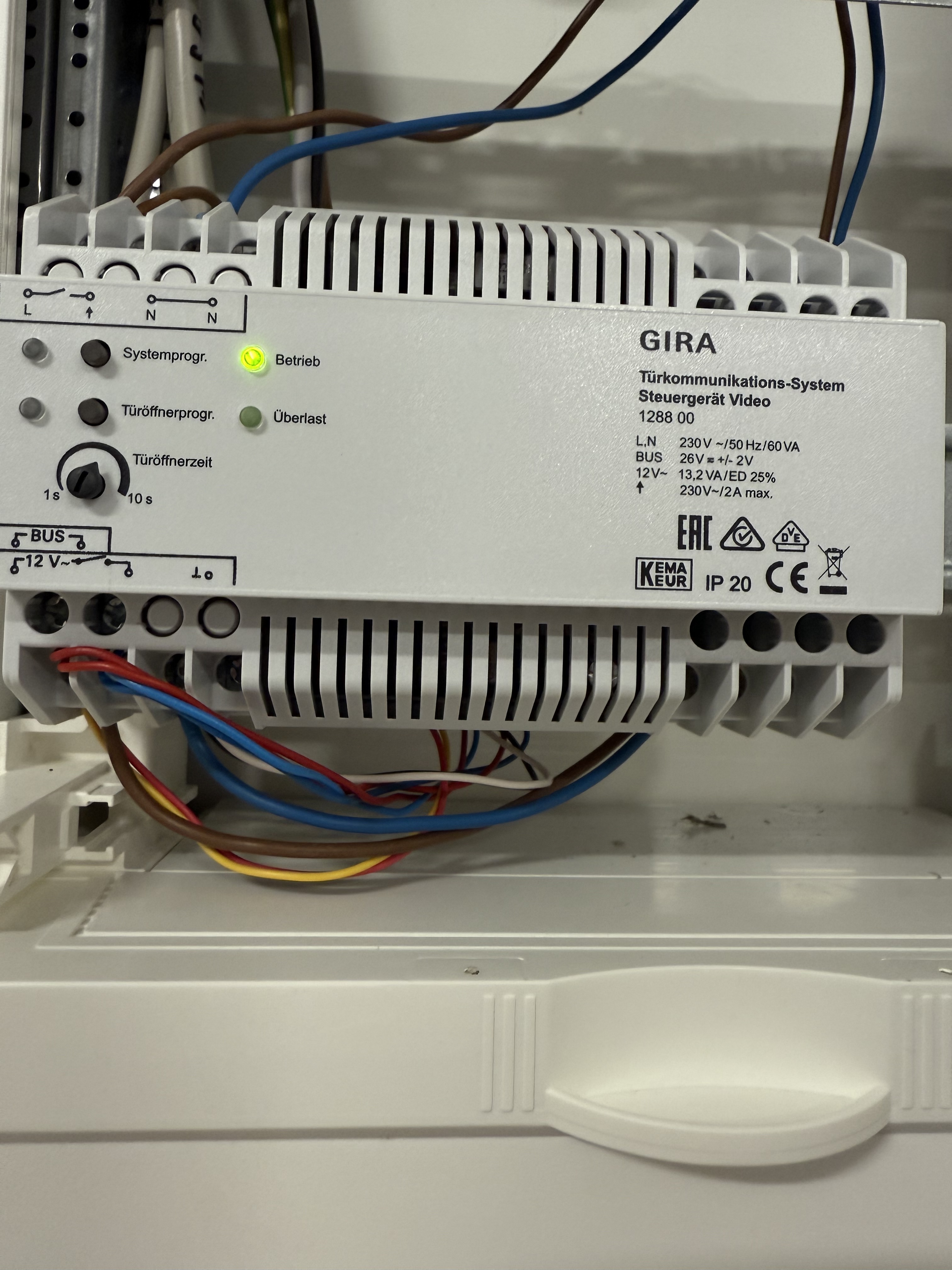

Hallo Ihr Lieben,
Ich habe mich heute auch mal gewagt und hab mir den Shelly 1 Gen3 als smarten Türöffner gegönnt.
Ich habe die Gira 1288 00 Video.
Den Shelly hab ich so abgeklemmt, wie ihr das auch gemacht habt. Shelly ist eingebunden und lässt sich aus der App bedienen, allerdings wird der Türöffner nicht betätigt.
In der Montageanleitung des Gira Moduls steht folgendes zum Türöffner:
Kein permanenter 12V Ausgang!
Am Türöffnerausgang liegt keine permanente Spannung an.
Die 12V-Spannung am Türöffnerausgang liegt nur für die am Einstellregler festgelegte Türöffnerzeit an.
Könnte das evtl. Daran liegen, dass der Shelly den Türöffner nicht betätigen kann?
Danke für Eure Hilfe

Gibt es hier eigentlich schon eine Lösung?
Ich habe das gleiche Problem und vermute auch das Problem liegt an der fehlenden 12V-Spannung am Türöffnerausgang.
