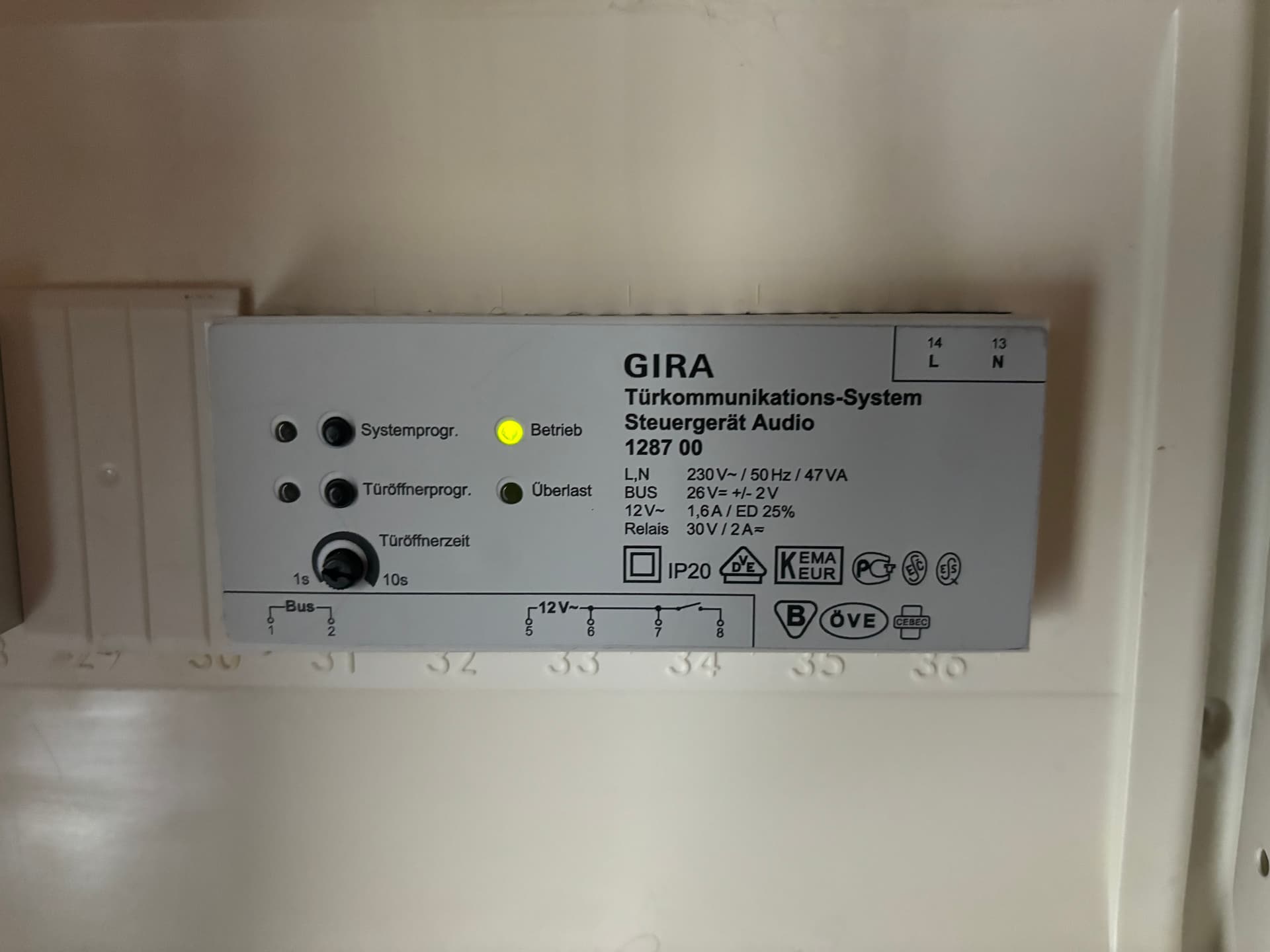

ich habe ein GIRA 128700 Türkommunikationssystem (s. Bild)
Die 230V Versorgungsspannung für den Shelly würde ich vom eingehenden L & N des Systems abzapfen
Wenn ich es richtig sehe funktioniert der Türsummer über die Klemmen 5-7 & 8, allerdings mit 12V AC
Wie bekomme ich denn den Shelly dazu bei 230V Eingangsspannung auf diese 12V AC zu schalten?
Oder brauche ich dann einen zusätzlichen Trafo für 12V AC?

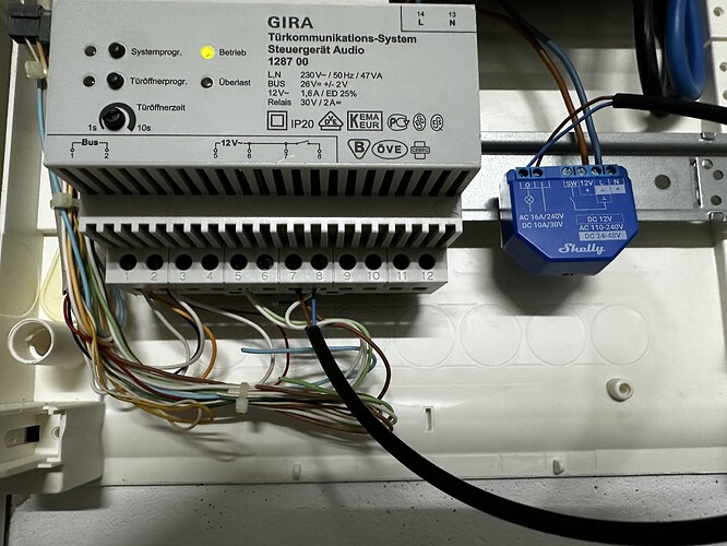

Der Shelly ist Potentialfrei, du kannst damit einfach I und O vom Shelly öffnen oder verbinden, egal ob 0-30V DC oder 0-230V AC. Er läuft bei mir sogar für diesen Fall selbst mit 12V
Das heisst, ich würde auf dem Shelly L & N mit 230V mitgeben und dann Shelly I mit 7 (Gira) verbinden und Shelly O mit 8 (Gira) ?
Ja korrekt, das sollte funktionieren
Shelly kommt heute an. ich werde das morgen mal durchmessen, was am Schaltausgang rauskommt :slight_smile:
Der Plus 1 ist potentialfrei lt. Hersteller. Betreibe einen mit 230V, der die paar Volt eines klassischen Türsummers schaltet seit Monaten in einer Unterputz Dose, ohne jegliche Probleme.
Habe den Shelly eingebaut wie beschrieben, funzt wunderbar.
Danke für Eure Hilfe, war etwas schissig wg. der 12 V.
Aber jetzt hab ich gelernt was potentialfrei bedeutet :slight_smile:
Morgen kommen die NFC’s, dann gehts weiter.
Danke

Zur Stromversorgung des Shelly habe ich einfach die ins Gira eingehenden L & N mit Vago Klemmen abgezweigt.
Dann wie beschrieben Shelly I mit 7 (Gira) verbinden und Shelly O mit 8 (Gira).
Ich hatte noch die Shelly App auf dem Handy, da gibt es eine Option… Automatisch ausschalten wenn eingeschaltet. Das habe ich auf 2 Sekunden gestellt und das funzt wirklich wunderbar.

Habe die gleiche Steuerzentrale und bei mir sind die Kabel an 6 und 8. Das sollte aber kein Unterschied machen ob 6 und 8 oder 7 und 8. Richtig?
@ben1984
ja das ist in dem Fall egal.
Hauptsache der Schalter kann bei Aktivierung schließen.

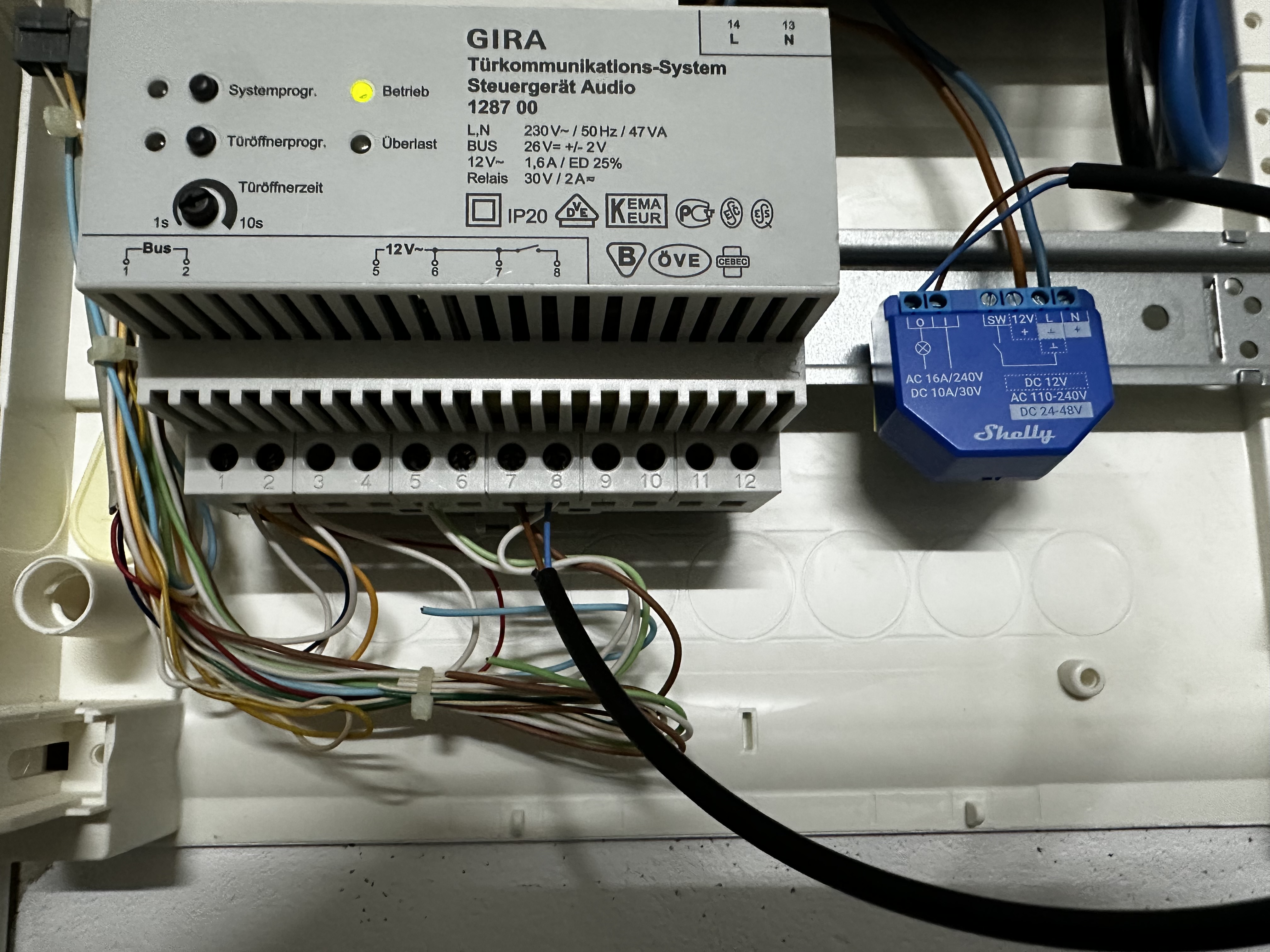

I und O des Shellys sind ja schon mit Klemme 7 und 8 belegt.
SW wäre noch frei. Würde das funktionieren wenn ich nicht mit 230 Volt fahre sondern mit den 14 Volt des Steuergerätes?
Mit Bus am Steuergerät meinst du die zwei linken Klemmen am Gira 128700 (siehe Bild)
*** Hutschienenhalter für den Shelly wird aktuell gedruckt.
Ne ich denke du brauchst einen 2. Shelly.
SW geht nicht potentialfrei und das brauchst du.
