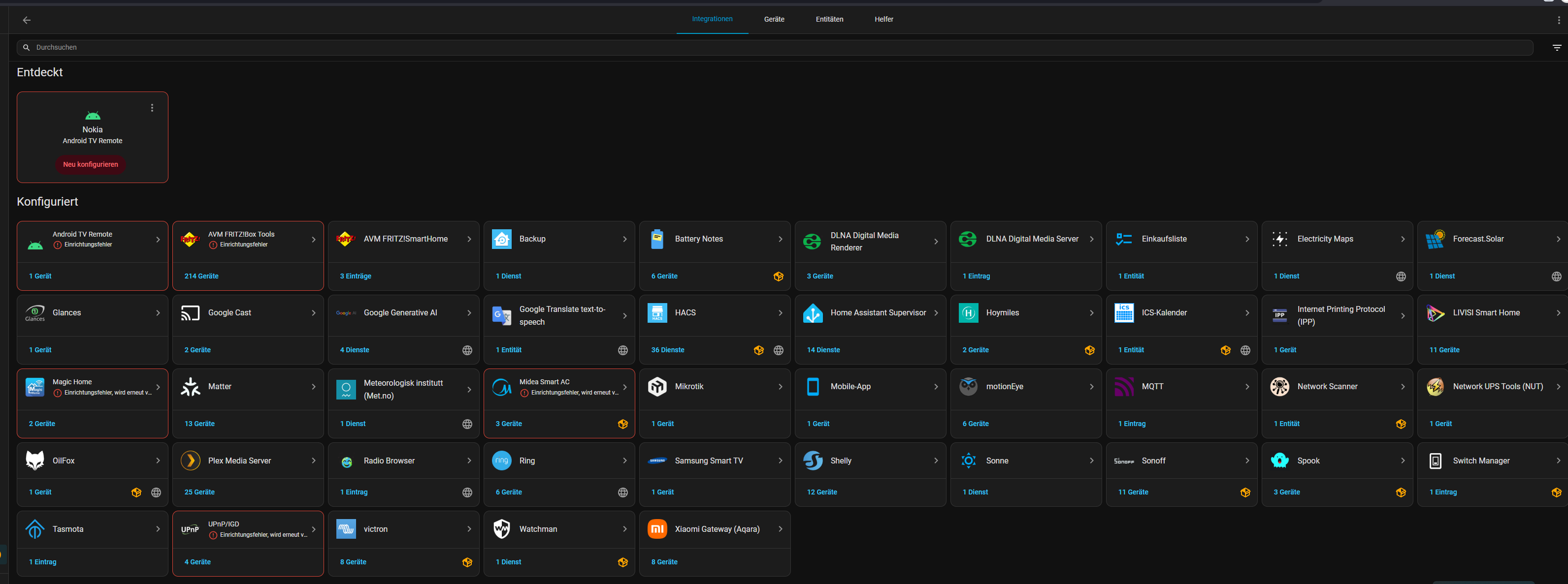

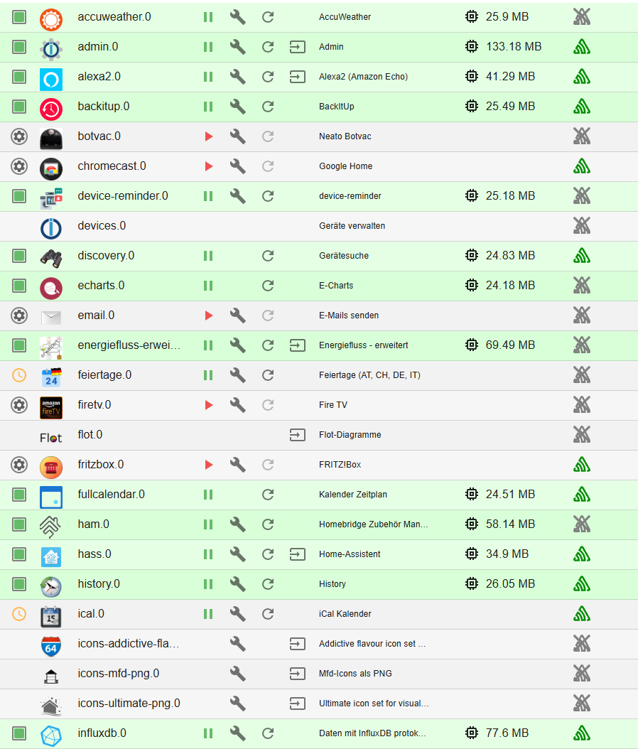

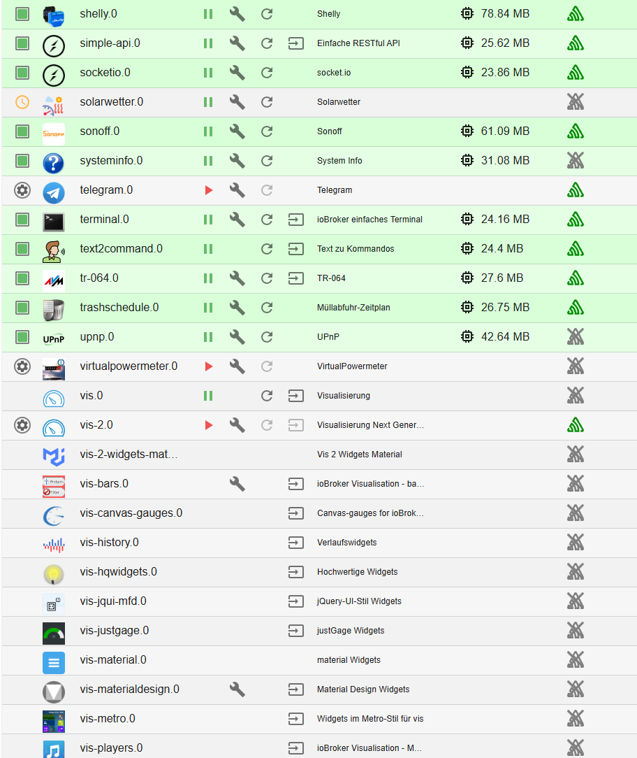

Ich weiß, ist alles “verwirrend”, ihr seht es ja nicht, also das Bild zeigt mein HA-Testsystem, alle Addons findet Ihr genaoso im HA-Produktiv System wieder, alles was ich hier “Lerne” wird erst im Testsystem ausprobiert.

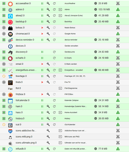

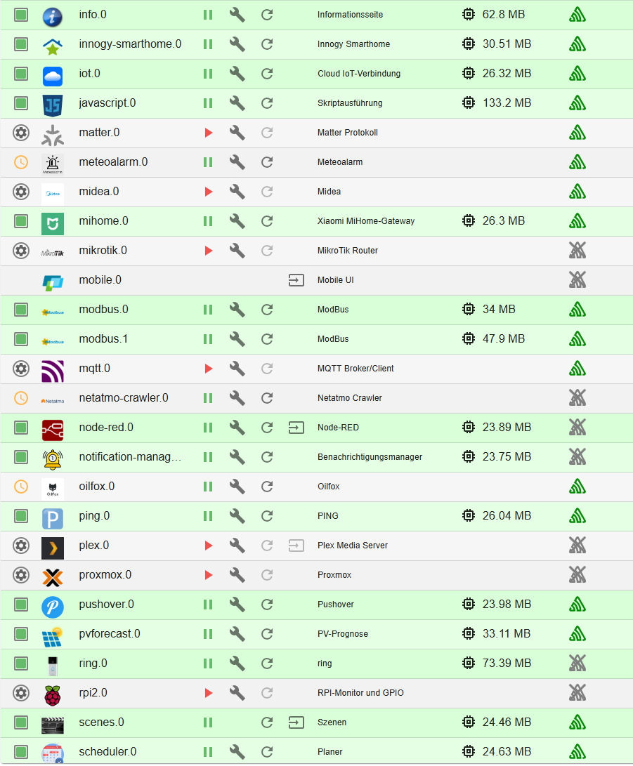

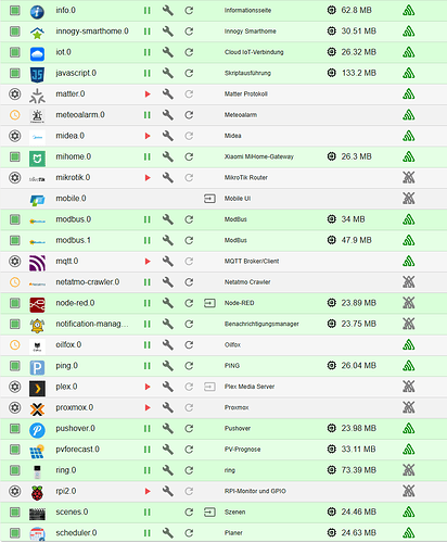

Und so sieht es im iob aus
Alles irden wie “identisch” auch ist “MQTT” im iob Installiert aber noch nicht aktiv, das kommt, wenn ich von “Sonoff-MQTT” dahin umziehen will.
Ich hoffe es wird so klarer :slight_smile:

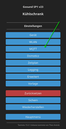

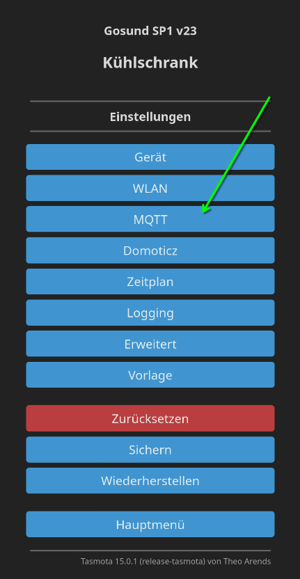

Du sprichst ja von Tasmota, also muss Du auch dort anfangen!
Das folgende natürlich an Deine Umgebung anpassen
Also wenn Dein MQTT Broker unter HA läuft, dann dort den HA eintragen mit entsprechendem Port und falls vergeben User und Passwort

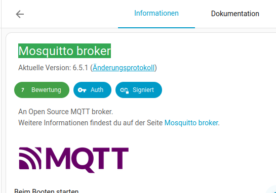

Edit: Mosquitto broker (Server) als Addon unter HA

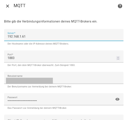

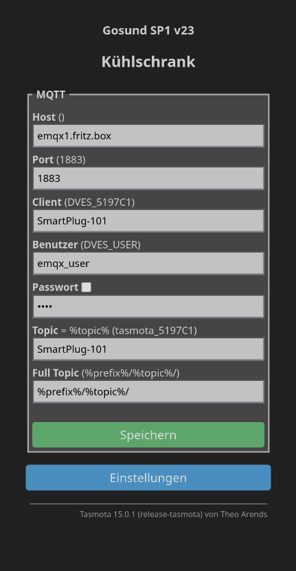

Beispiel: HA MQTT Integration
und auch bei den Tasmota MQTT-Einstellungen die neue IP des MQTT Broker Servers eintragen und fertig ist die Kiste. :slightly_smiling_face:

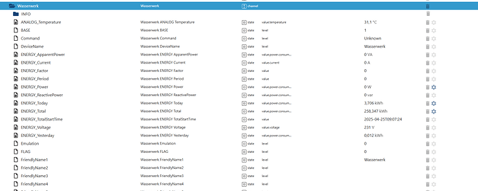

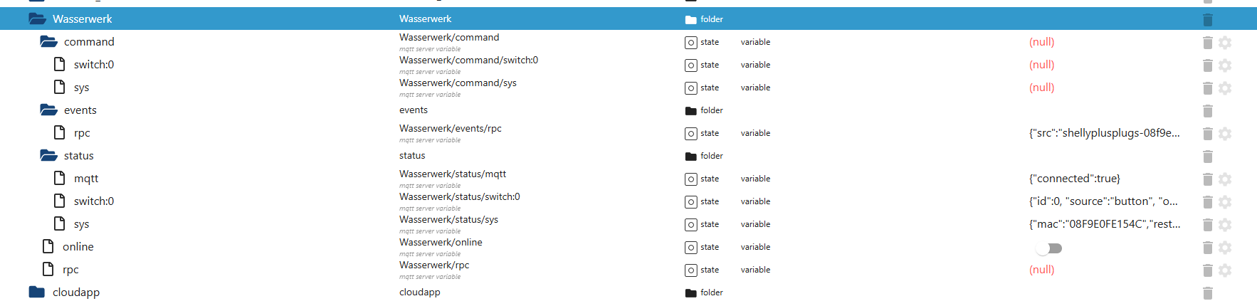

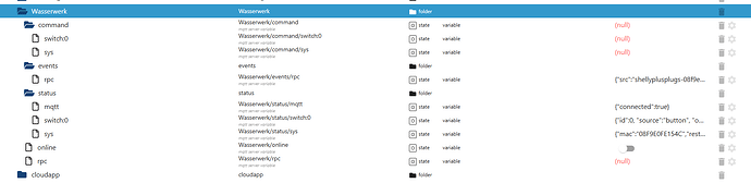

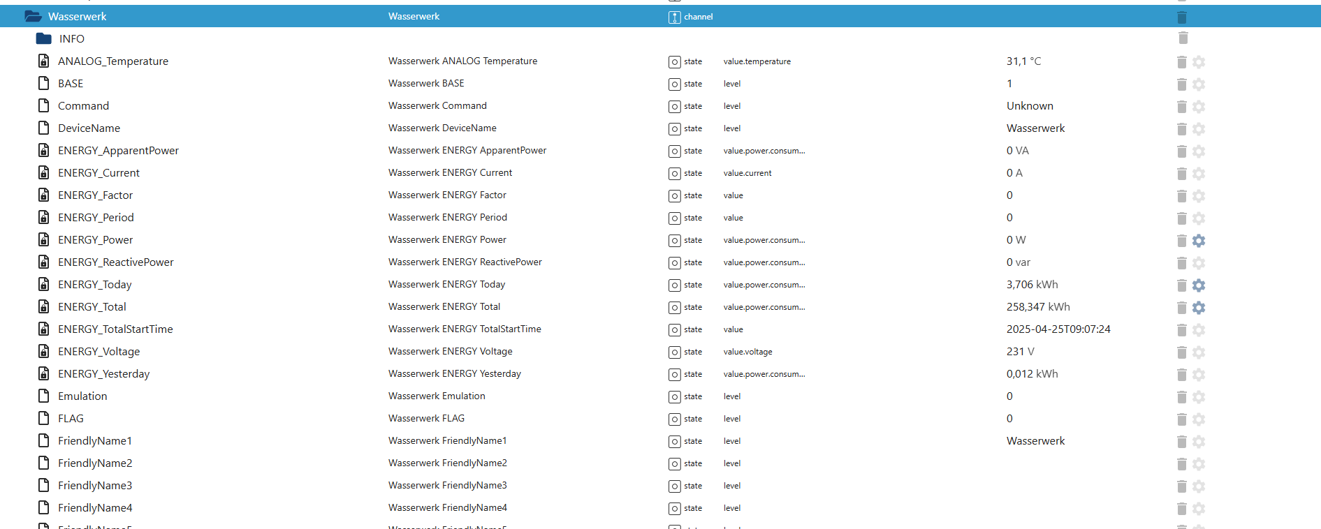

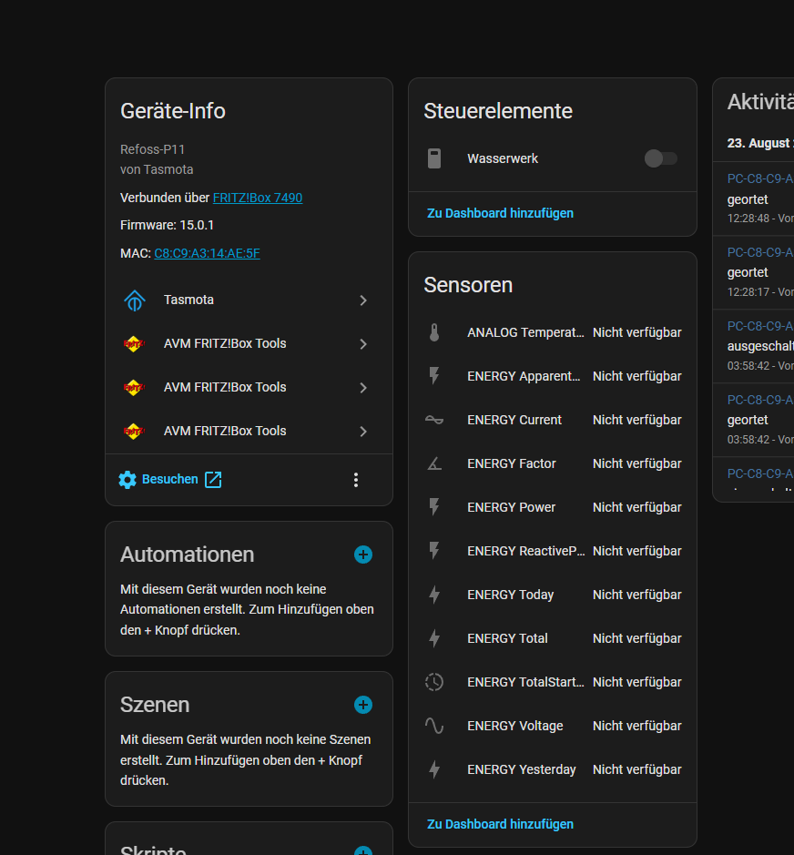

Ja ich weiß, habe mir erstmal kurz das MQTT im iob vorgenommen, und das Sonoff-MQTT deaktiviert, leider ist das Ergebnis nicht so gut, hier die Anzeige in HA, es fehlen alle Energierwerte wie Watt, kWh und usw.
Das gleiche Verhalten im iob
und nun wieder mit Aktiven Sonoff-MQTT
So ganz schlau werde ich nicht daraus :slight_smile:

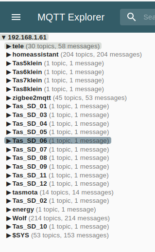

Ach ja und den MQTT Explorer als Tool, um zu sehen ob a) der MQTT Broker Server überhaupt läuft und erreichbar ist und b) welche Daten dann beim MQTT Broker Server von wo und über welche Topics überhaupt ankommen, hatte ich weiter oben ja schon erwähnt. :wink:
Edit: Bsp. MQTT Explorer von mir hier.
Wobei mir gerade auffällt das ich da mal wieder aufräumen müsste. Da sind noch einige “Leichen” drin. :rofl:
