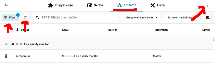

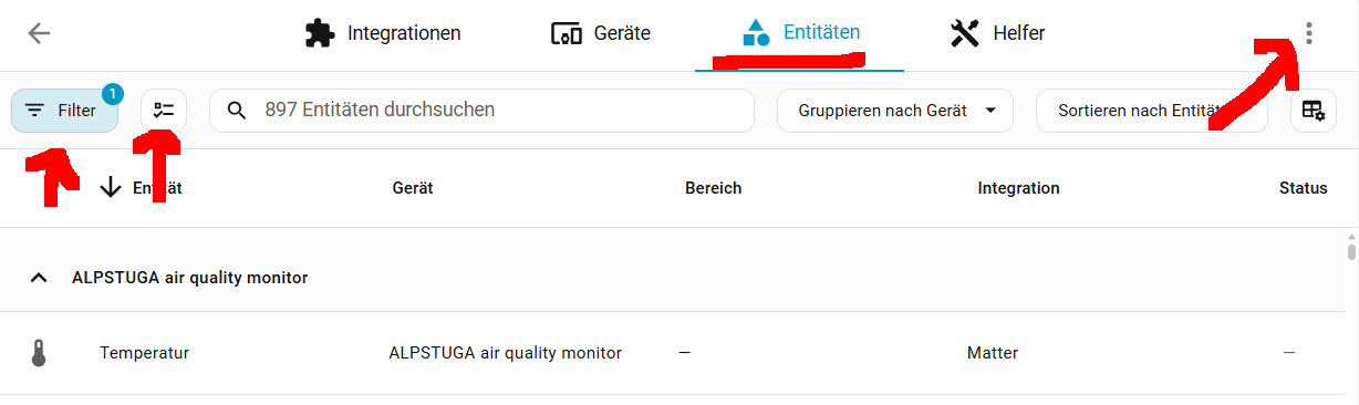

Schaue mal, ob Du mit der Entitätenliste weiterkommst: Einstellungen>Geräte und Dienste>Entitäten
Da mit dem Filter und der Auswahl arbeiten. Über das Dreipunktemenü lassen sich dann die ausgewählten Entitäten ändern.
Ob was für dich passendes dabei ist, kann ich aber nicht sagen, ich habe das für (De-)Aktivierungen verwendet.
