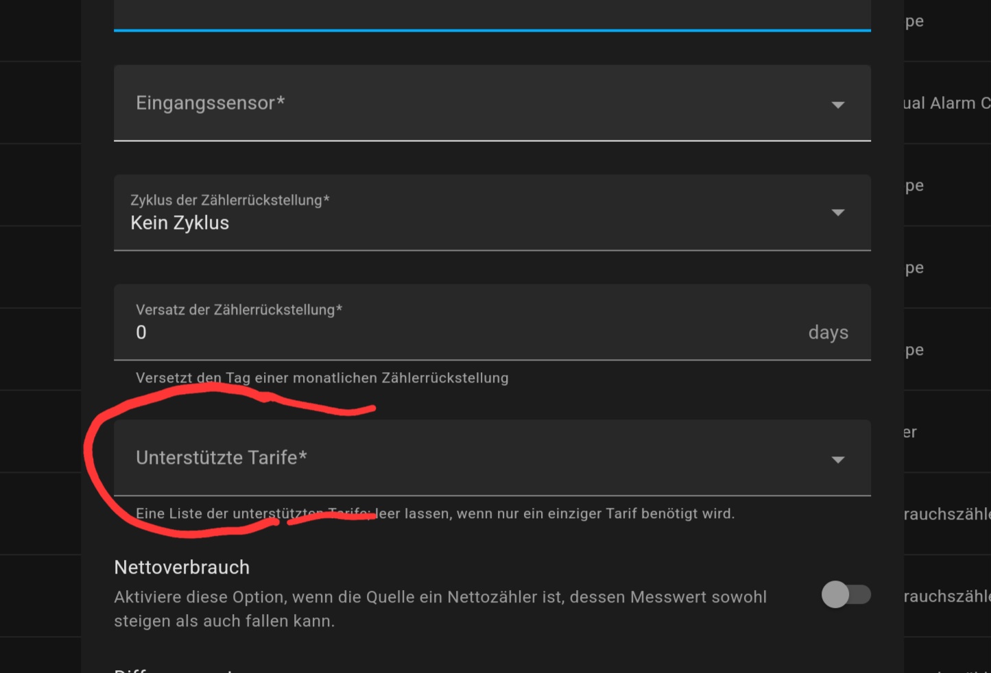

Ich weiß, es ist garantiert nur was ganz einfache Dummes, wo ich einfach wieder nicht hinter komme.
Ja im Energie DB kann man ja ein Tarif angeben, aber wo kann ich den den Wert für die Verbrauchszähler hinter legen?
Damit ich mir auch Flexibele Verbrauchsdaten anlegen kann und nicht nur die Daten aus dem Energie DB hab!
Danke schonmal im vorraus!!!
Na genau da, wo du den roten Kringel gemalt hast, da trägst du den Sensor mit dem Strompreis ein. Oder verstehe ich etwas an deiner Frage falsch?

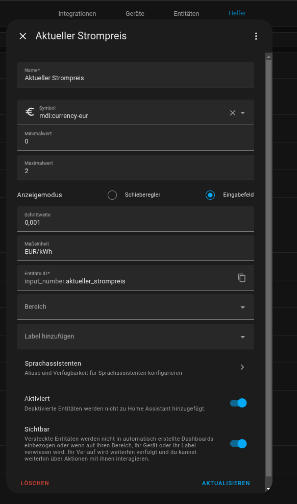

Und wo kommt der Sensor hin, mache ich den als Helfer oder wo erstelle ich den Wert?
Ja, du erstellst einen Input-number (oder eingedeutscht Zahlenwert Eingabe) Helfer, meiner sieht so aus:
Auswählen kannst du ihn nicht, du musst in eingeben. Ich habe meinen auf 2 EUR pro kWh begrenzt, mal sehen, ob ich zu optimistisch bis. Kannst du aber auch offenlassen.
Wenn du unterschiedliche Tarife hast/willst, musst du entsprechend viele Helfer anlegen und pflegen. Aus denen könntest du dann auswählen. Ob das in deinem Fall Sinn ergibt, musst du entscheiden: ich habe immer nur einen Stromtarif gleichzeitig bei meinem Versorgen laufen, und den trage ich in dem Helfer ein.

2 EUR pro kWh als Maximalwert. Das ist aber nur wichtig, wenn du es z.b. via Schieberegler einstellen möchtest (was bei einem Grobmotoriker wie mir nicht empfehlenswert ist). Verwenden kannst du ihn im Energie-Dashboard, indem du ihn an die Verbrauchsentität koppelst. Oder überall woanders, wo du den Preis pro kWh brauchst/verwenden willst.

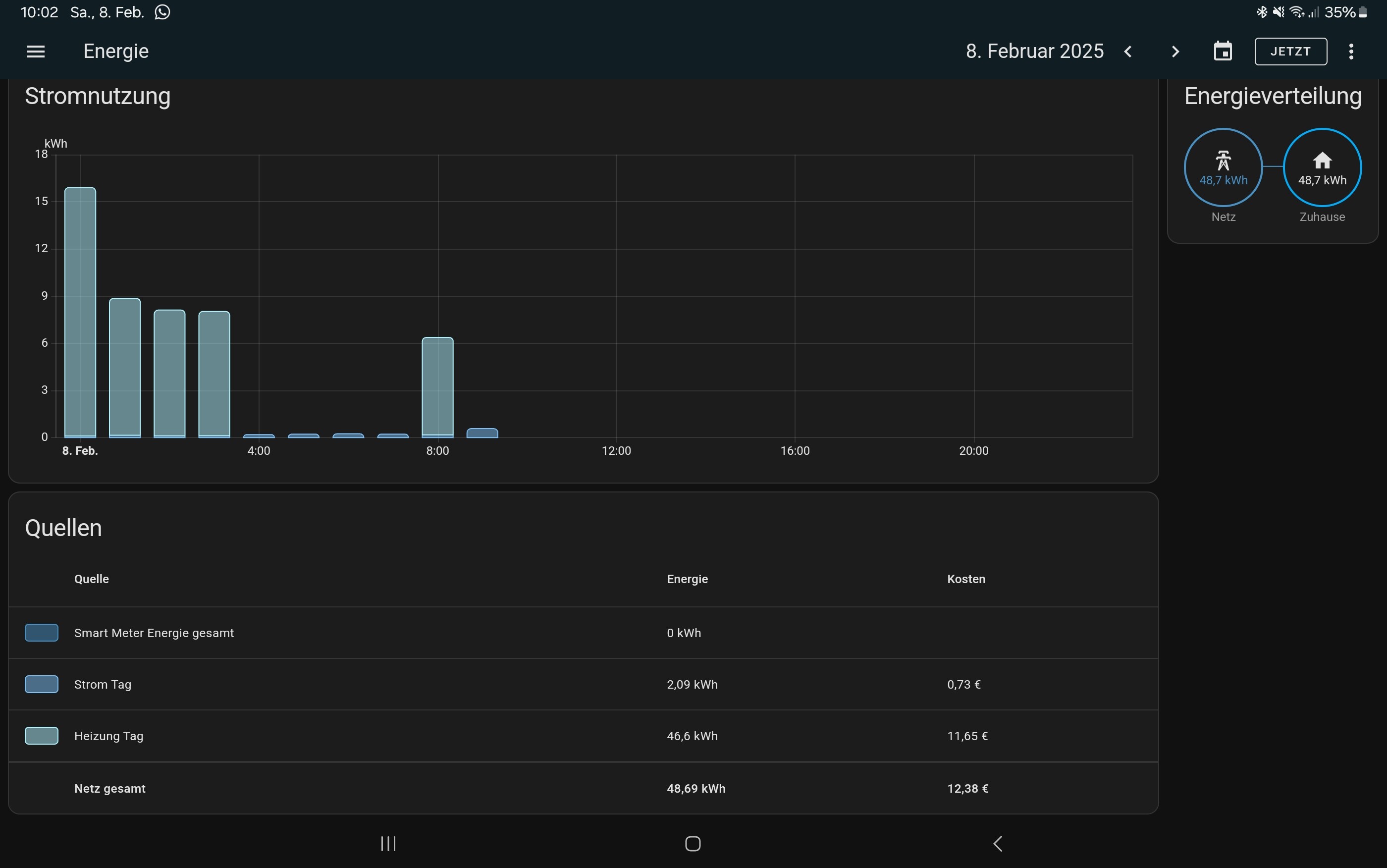

Die Kosten pro Monat, Jahr oder so zeigt dir doch das Energy Dashboard an, wenn du da die Kosten pro kWh hinterlegst. Brauchst du noch an anderer Stelle die Info?
Ja das ist ja auch richtig!
Da ich ja zwei Zähler habe Hausstrom und Heizstrom möchte ich den Heizstrom dort ja wieder rausnehmen, weil seine werte ja wesentlich höher sind als die vom Hausstrom, siehe Grafik.
Für den Heizstrom ist mir die Grafische Darstellung nicht so wichtig, doch wenn dieser Zähler da ist, wird der Hausstrom natürlich da unten nur in mm angezeigt.

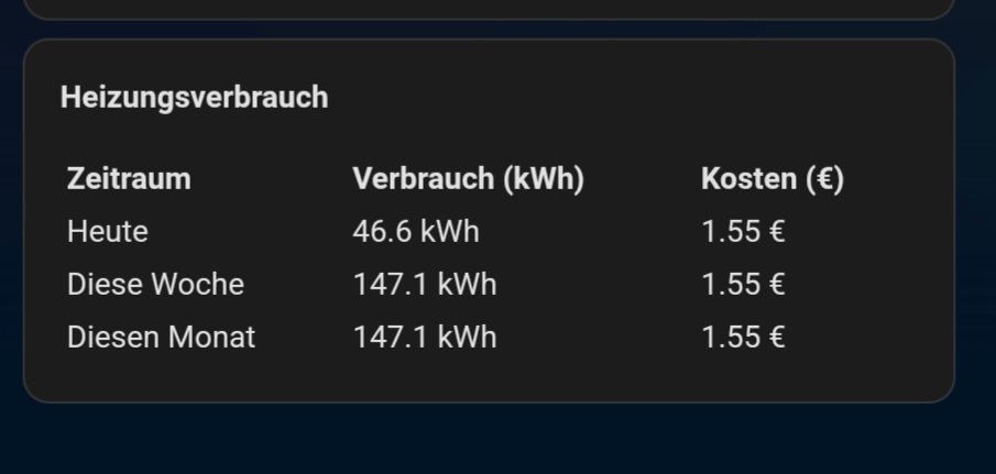

Für den Heizstrom habe ich ne Auflistung erstellt
Hierfür brauche ich aber nen Sensor oder … womit ich die Werte Woche / Monat / Jahr berrechnen könnte.
Der Heute Sensor / Preis kommt aktuell vom Energy Dashboard.
