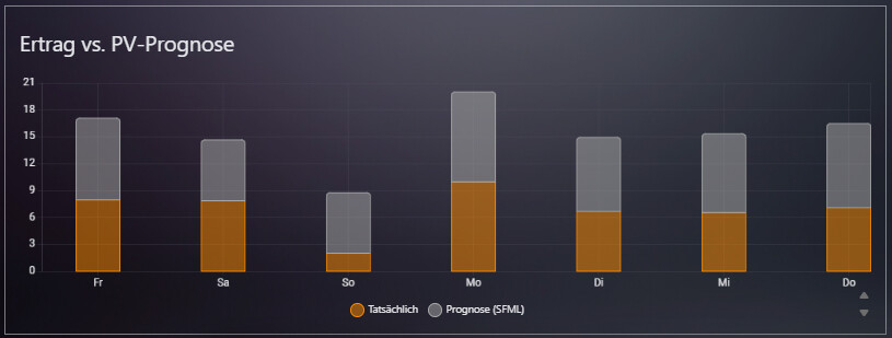

Hallo, ich suche eine Lösung, wie ich wie im Energie Dashboard eine Balkengrafik mit übereinandergestapelten Einzelpositionen darstellen kann. In meinem Fall eben drei historische Energie-Sensorwerte, genau wie im Reiter PV-Erzeugung, wenn man mehrere Wechselrichter angegeben hat:
Das integrierte Statistikdiagramm stellt die Einzelwerte als Balken nebeneinander dar, aber ich will eben etwas Gestapeltes…
Das funktioniert mit der energy-custom-graph
type: custom:energy-custom-graph-card
series:
  - statistic_id: sensor.sf_solar_gesamt
    chart_type: bar
    stat_type: change
    fill: true
    line_opacity: 1
    fill_opacity: 0.5
    color: rgb(255,140,0)
    stack: "1"
  - chart_type: bar
    stat_type: state
    fill: true
    line_style: solid
    color: rgb(169,169,169)
    fill_opacity: 0.5
    line_opacity: 1
    compare_color: rgb(169,169,169)
    statistic_id: sensor.prognose_heute
    stack: "1"
timespan:
  mode: relative
  period: last_7_days
grid_options:
  columns: 24
  rows: 6
title: Ertrag vs. PV-Prognose
show_stack_sums: false
show_unit: false
wenn du
timespan:
  mode: energy
nutzt reagiert die Karte auch auf die energy-date-selection
Perfekt, nach dem hab ich gesucht. Konnte alles genau nach Wunsch umsetzen. Und es skaliert mit dem gewünschten Zeitintervall um Welten besser als das Statistikdiagramm von HA selbst.
