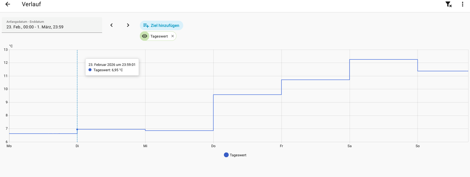

Wenn ich mir Tageswert anschaue dann wird er als Linien dargestellt :
Ich hätte aber gerne ein Balkendiagramm da sich der Wert ja nur einmal pro Tag ändert :
Es soll genau wie das jetzige Diagramm eine Auswahl des Zeitraums zulassen und auch per maus blättern können, z.B. ein Tag zurück.
Optimal wäre es das Verlauffenster zu nutzen und nur von Linie auf Balken zu ändern.
Lässt sich das realisieren ?

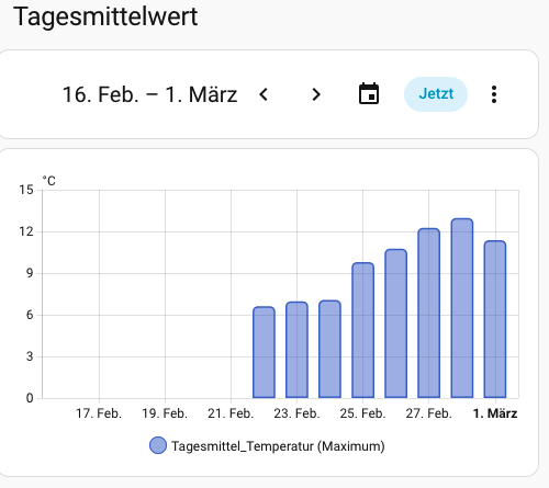

Die statistics graph card hat einen style dafür:
chart_type: bar
Die habe ich schon gesehen, der zweite Screenshot ist so eine Karte.
Aber da lässt sich keine Datumsrange wählen und auch nicht blättern.
Das ist nicht das was ich suche.

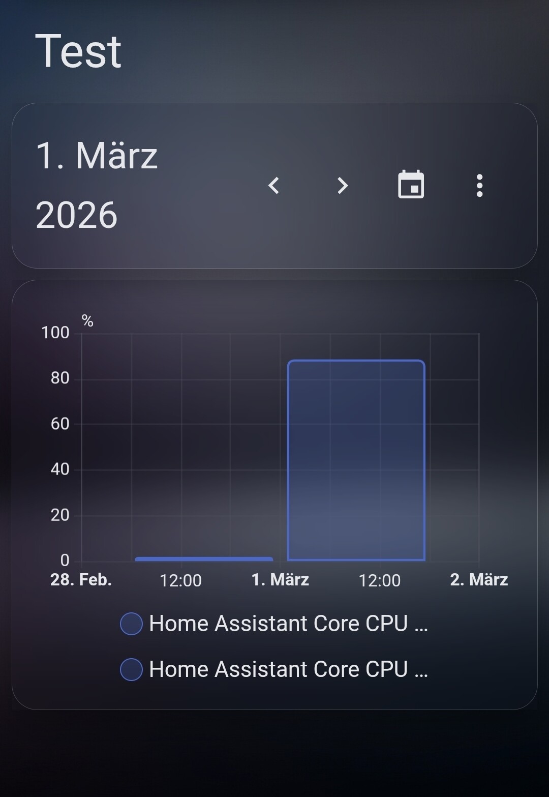

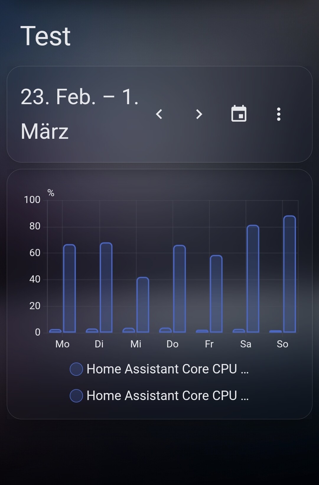

Du kannst folgendes versuchen:
type: vertical-stack
cards:
  - type: energy-date-selection
  - chart_type: bar
    period: day
    type: statistics-graph
    entities:
      - sensor.home_assistant_core_cpu_percent
    stat_types:
      - min
      - max
    days_to_show: 7
    energy_date_selection: true
title: Test
Statistics-Graph lässt die date-selection zu
4 „Gefällt mir“
Perfekt, genau das habe ich gesucht :smile: .
