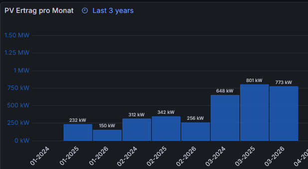

mit welcher Dashboard Karte kann ich denn zum Beispiel die Monatswerte der erzeugten PV Energie der letzten 3 Jahren gegenüberstellen. Also jeweils in einem Balken.
So hatte ich das mal in Grafana gemacht.
Da ich aber von Grafana weg möchte und alles in Dashboards machen möchte, würde ich so etwas dort auch gerne realisieren.
Hat da schon mal jemand was gebaut oder weiß wie es geht?

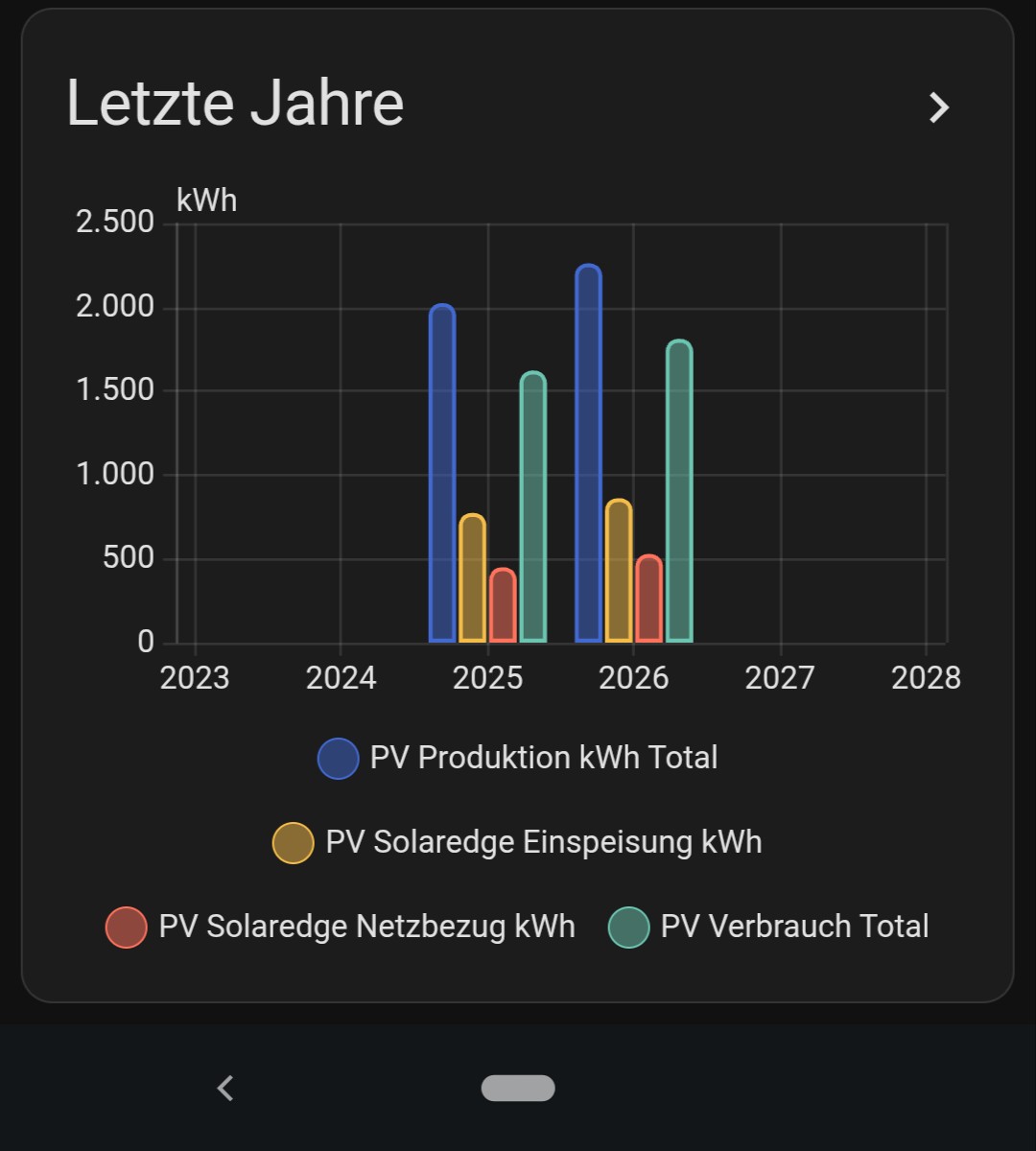

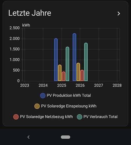

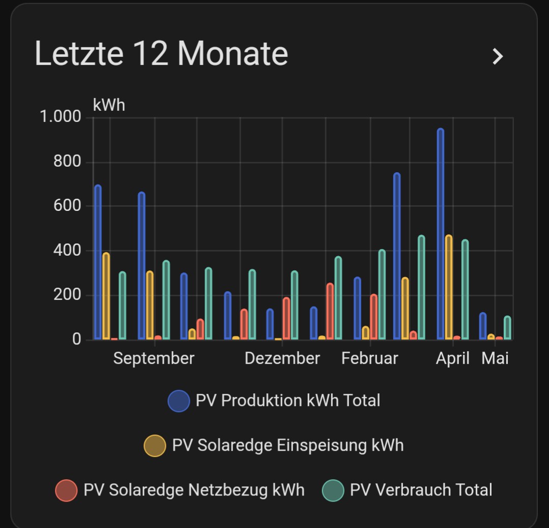

für mich ist die bereits in Home Assistant vorhandene Karte “Statistikdiagramm” ausreichend. Nicht wundern, hab die Anlage noch kein Jahr.
Das habe ich auch für die letzten 7 Tage und 12 Monate.

Hab nach meinem Antwort auch gemerkt, dass es nicht ganz das passende war aber ich habe ja geschrieben, dass es auch mit Monaten und Tagen geht.
Was nicht so schön ist, dass die Monatsbezeichnungen teilweise ausgelassen werden, da zu lang…
