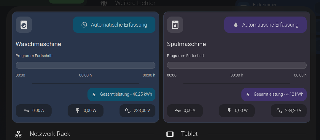

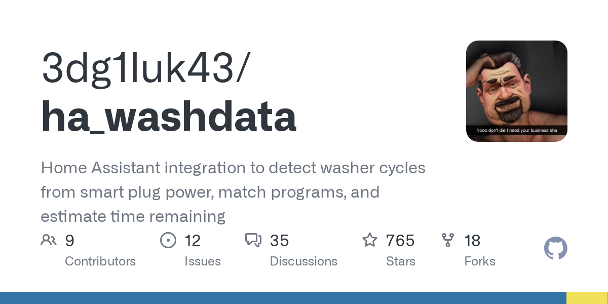

Ich verwende diese custom integration zusammen mit einem Smart-Plug vor meiner ‘dummen’ Waschmaschine und finde es super.
Grob zusammengefasst, zeichnet diese Integration das Power-Profil der Steckdose auf, wenn die Maschine läuft, und kann es dann definierten Waschprogrammen zuordnen.
Okay, aber wozu nutzt Du diese Information dann?
Meine Waschmaschine ist nicht schlau, die hat keine smarten Funktionen. Aber die kann Wäsche waschen… voll gut :slight_smile:
Im Ernst, ich nutze Washdata auch… Die Integration ist ganz nett. Die lernt bei jedem Waschgang mit. Die muss aber gefüttert werden mit Waschprogrammen. Und das Lernen dauert auch…
Ich lasse mir dort die abgelaufene Zeit anzeigen.
Die Zeit die noch läuft anhand eines Zeitstrahls.
Ich lasse mir die Energie des Waschgangs ausgeben und die Gesamtenergie.
Die Integration schickt mir eine Nachricht wenn das Programm abgelaufen ist.
Ich finde das ist für ein Hobby wie Smart-Home/Home Assistant voll legitim und trifft ins Schwarze.
