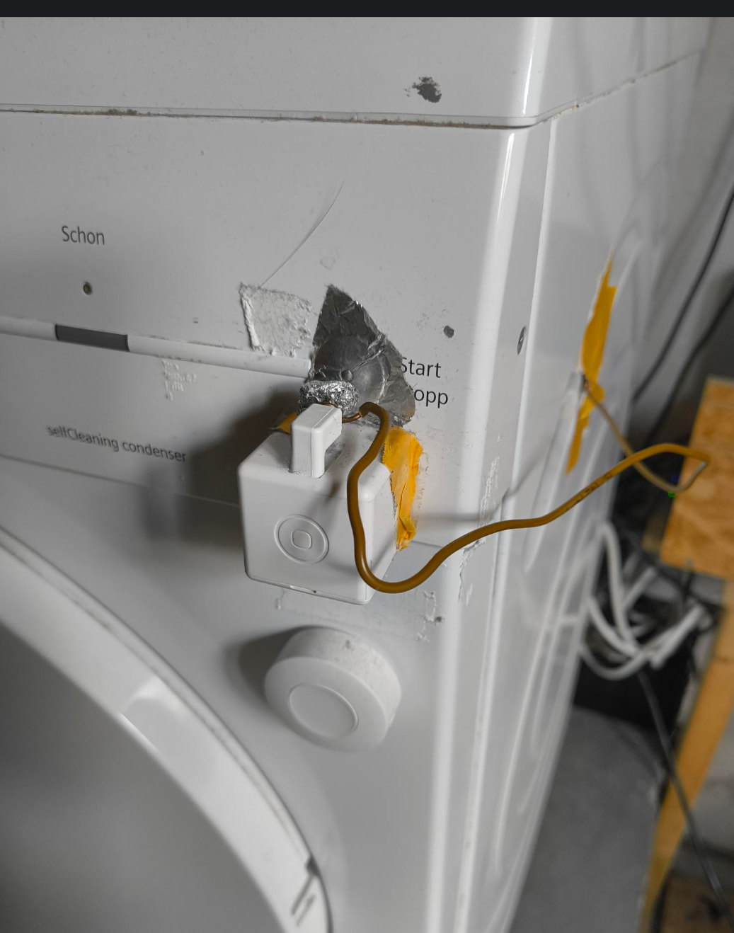

Hier braucht der Trockner auch einen Knopfdruck, tja..es war ein POC…aber funktioniert seit mehr als 1. Jahr. Trockner beladen, Zigbee button drücken und Stromsparmodus wird aktiviert. Wenn nicht genügend PV (inkl. Vorhersage) dann wartet der Trockner und wenn es soweit ist arbeitet der Finger bot den ich mit Gefummel kapazitiv gemacht habe :face_with_hand_over_mouth::rofl:
Eine “interessante” Installation… besonders gefällt mir die Alufolie. :face_with_peeking_eye:
