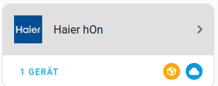

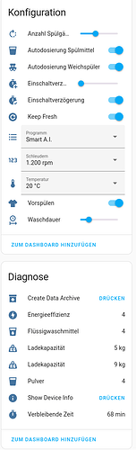

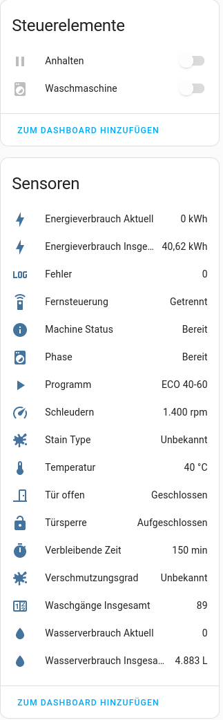

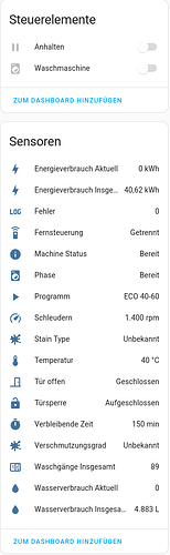

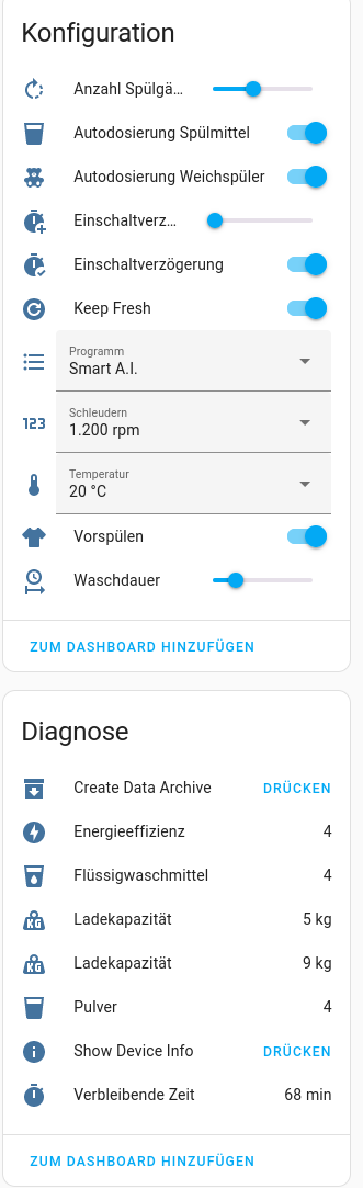

Ich habe eine Haier HW90-B14TEAM5-DE, in HA ist die über Haier hOn eingebunden.
grafik
Von der Geräuschentwicklung ist die selbst beim Schleudern nicht zu hören.

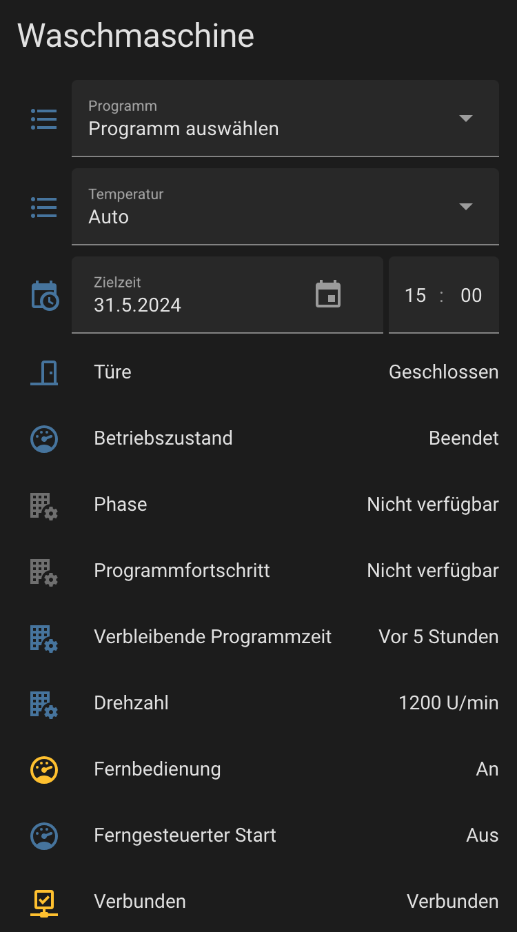

Ich habe eine Bosch Serie 8 mit der HomeConnect Alt Integration verbunden, weil die viel aktueller ist als die integrierte. Funktioniert einwandfrei.
Die Serie 8 muss man nicht ausschalten weil Sie einen Remote Schalter und Fernschaltung hat. Also kann man Sie starten wie man will, weil sie im StandBy ist.
Ich habe 2 Trigger a) Zuviel Strom Überschuss b) eine Zielzeit wann die Maschine spätestens fertig sein soll.
Das Programm kann muss man vorher natürlich einstellen.
Das ganze gibt es nicht umsonst und war schon ein wenig Aufwand, aber funktioniert zuverlässig und wird auch benutzt.
Limitierung:
Die REST Api von Bosch kann WENIGER als die HomeConnect (properitäre API) d.h. bei mir gehen nicht alle Programme (2 von 9 gehen nicht). Zum Glück sind das meisten die Programme die man ganz selten benötigt, darum stört es mich nicht.
Alternative hat deine WR/PV Anlage was zum managen wie z.B. SMA Home Manager
Persönlich finde ich lohnen sich die Lösungen nicht, weil so ein Manager ab 500€ anfängt, da musst du dein Eigenvebrauch dramatisch erhöhen.
Gibt natürlich noch mehr einstellungen, wie iDos Programm, Schleudern etc. aber ich habe die Infos auf ein Minimierung reduziert die ich benötige
