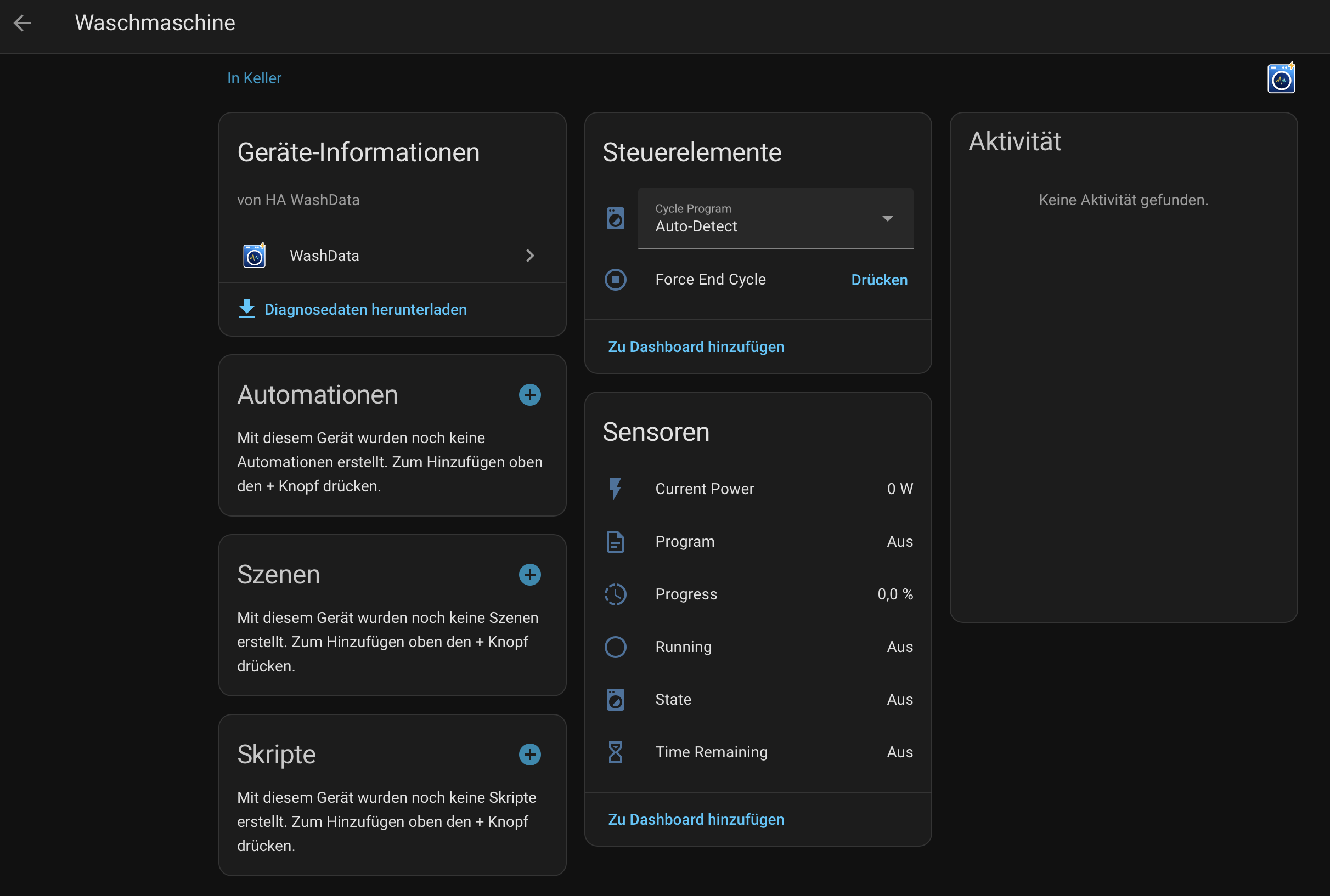

Das ganze wird als Gerät importiert und sieht zum Beispiel so aus:

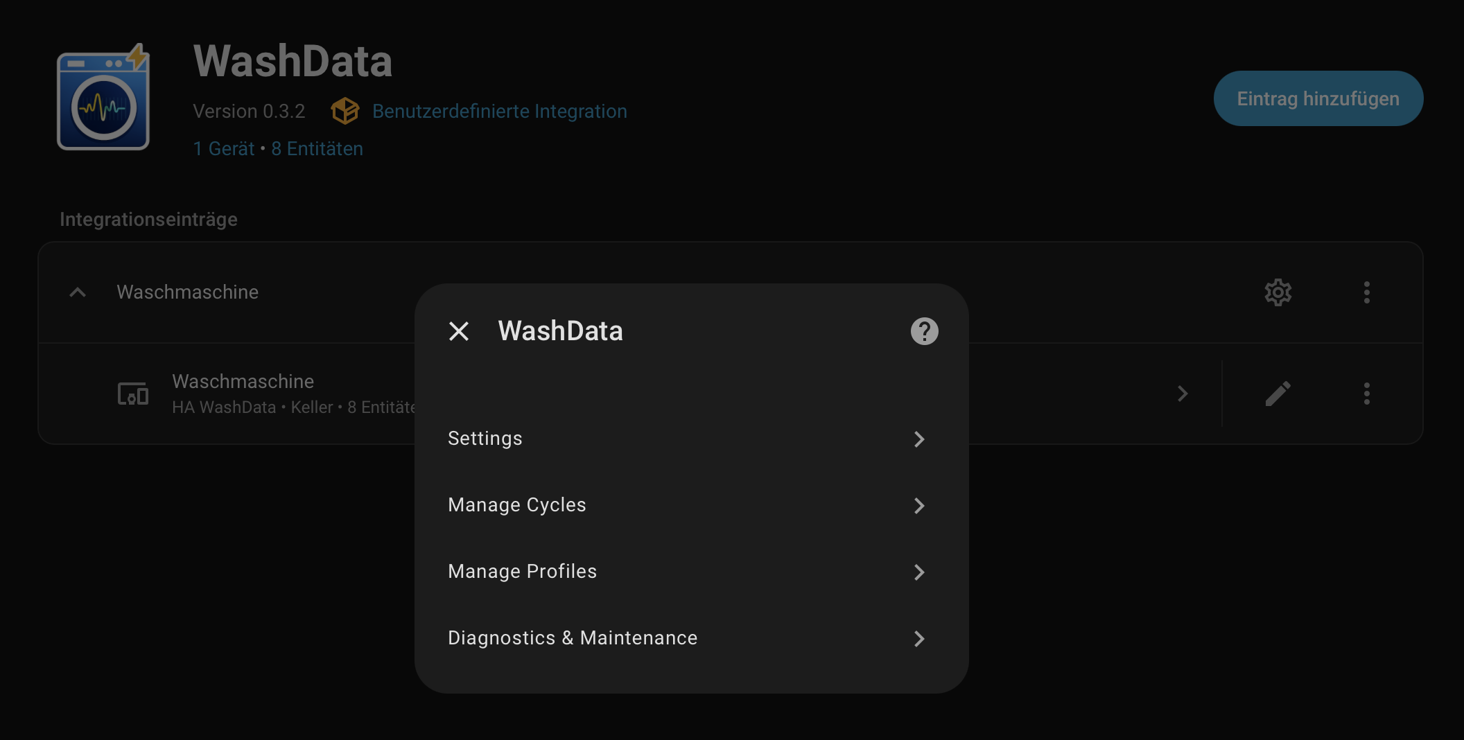

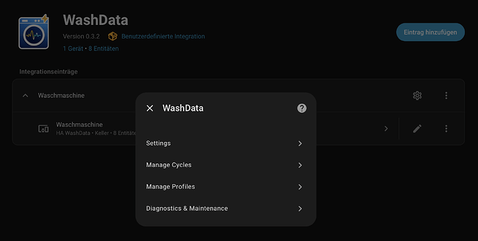

Es gibt zusätzlich einige Einstellungen und es wird sogar automatisch die Duration erkannt und als Profil erstellt welches man später umbenennen kann:

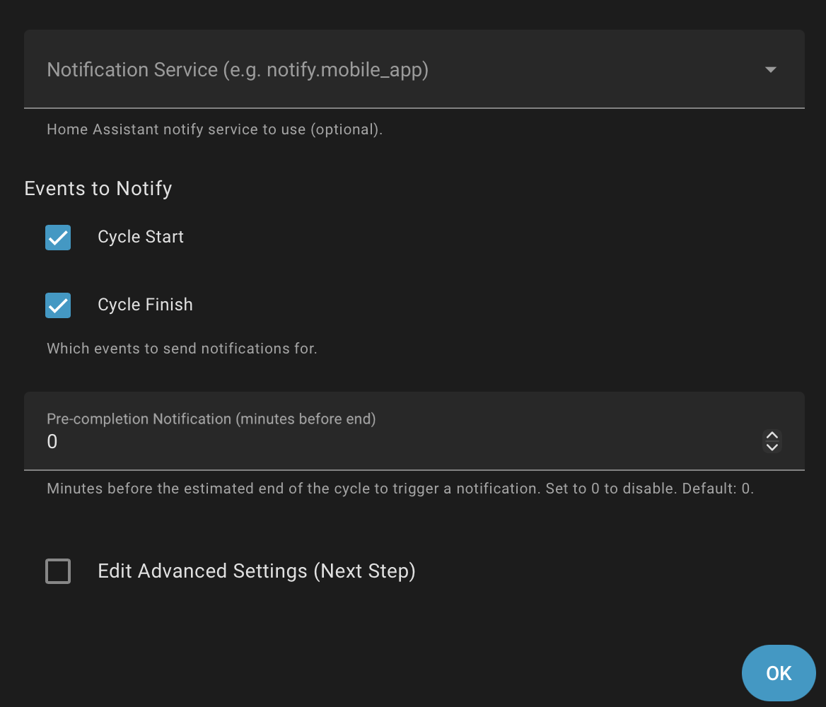

Auch eine Benachrichtigung zum Start und Ende ist möglich:

Ich habe die auch seit ein paar Tagen am laufen und sie gefällt mir sehr gut. Besser als die einfache Form mit einer reinen Auslöseschwelle per smarter Steckdose. Wo ich jedoch scheitere sind die Integrationseigenen Benachrichtigungen. Es gibt keine Auswahl von meinem Smartphone oder das meiner Frau. Die sind aber im Gerätemanager zu finden und mit einer Testautomation oder z.b. Leckagemeldungen der Leckagemelder geht es einwandfrei.
