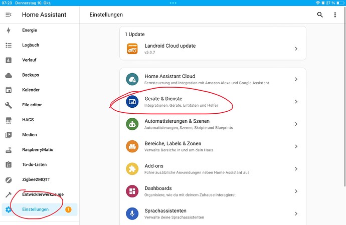

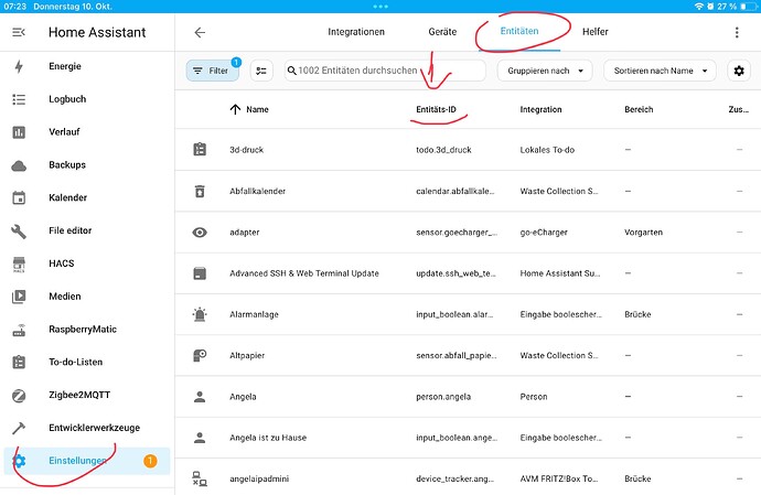

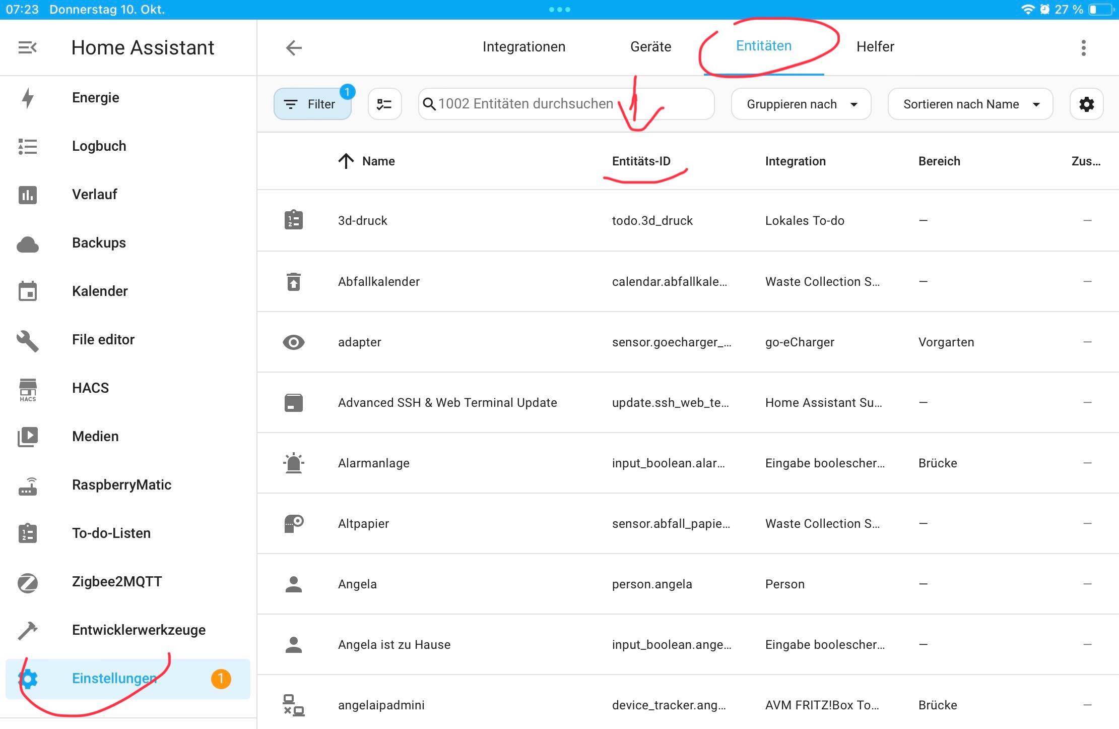

Im linken Menübaum gehst du über Einstellungen. Dann auf Geräte & Dienste, dann oben auf Entitäten klicken (ist ein Weg, wenn du weißt was du suchst). Statt auf Entitäten, kannst du auch auf der Integrationsseite die gewünschte Integration suchen, die anklicken, dann dort auf Entitäten klicken. Dann ist es direkt danach gefiltert. Aber ich gebe meinem Vorredner etwas recht, das Grundlagen Video solltest du trotzdem einmal schauen.
Hier Screenshots für die zu erst vorgestellte Variante:
Und dann

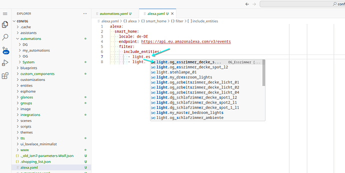

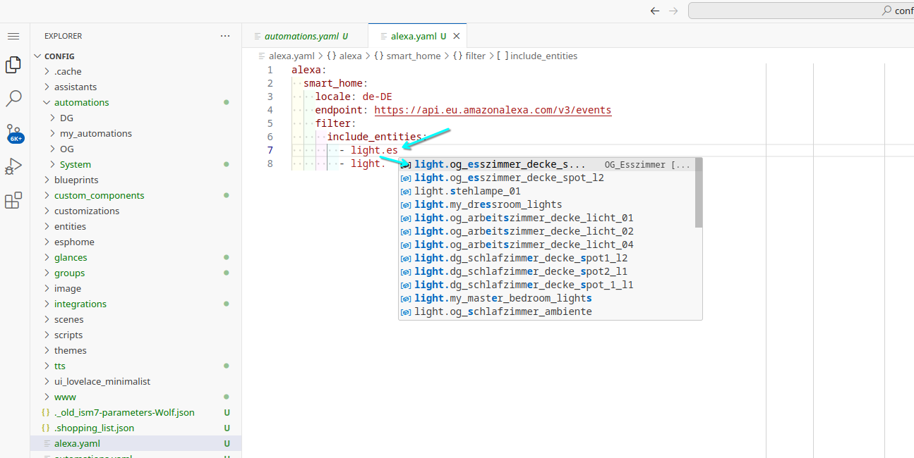

welchen Editor nimmst Du, ich kann das nur für den VSC = Visual Studio Code Editor sagen, aber der macht doch Autovervollständigung, da muss man doch nur etwas anfangen zu tippen und es kommen dann passende Vorschläge :thinking:
