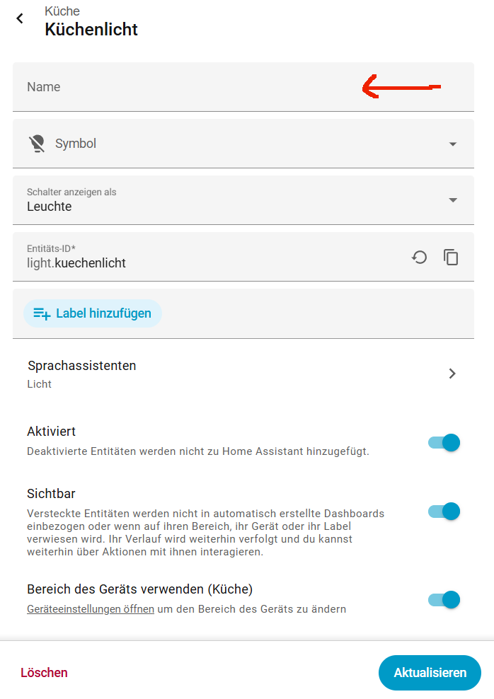

Es wird zwar initial die Entity-ID von Namen abgeleitet. Jedoch hast Du die Möglichkeit im Nachgang den Namen wie auch die Entity-ID unabhängig von einander zu ändern.
Wenn Du dir die Eigenschaften einer Entität anzeigen lasst, kannst Du ihr in der ersten Zeile (Name) einen neuen Namen geben. (Das müsste der friendly name sein.)

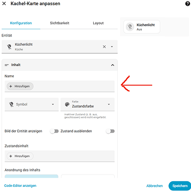

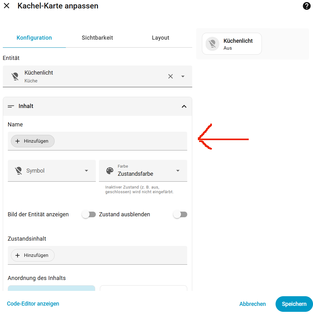

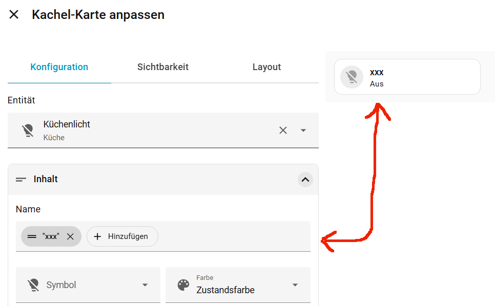

Die Variante, das nur im Dashboard zu machen, gefällt mir eigentlich am besten. Kann sowas auch in Yaml gemacht werden, oder lässt sich das nur im UI machen? Ist dieser “Zweitname” dann fest mit der Entity-ID verknüpft?
