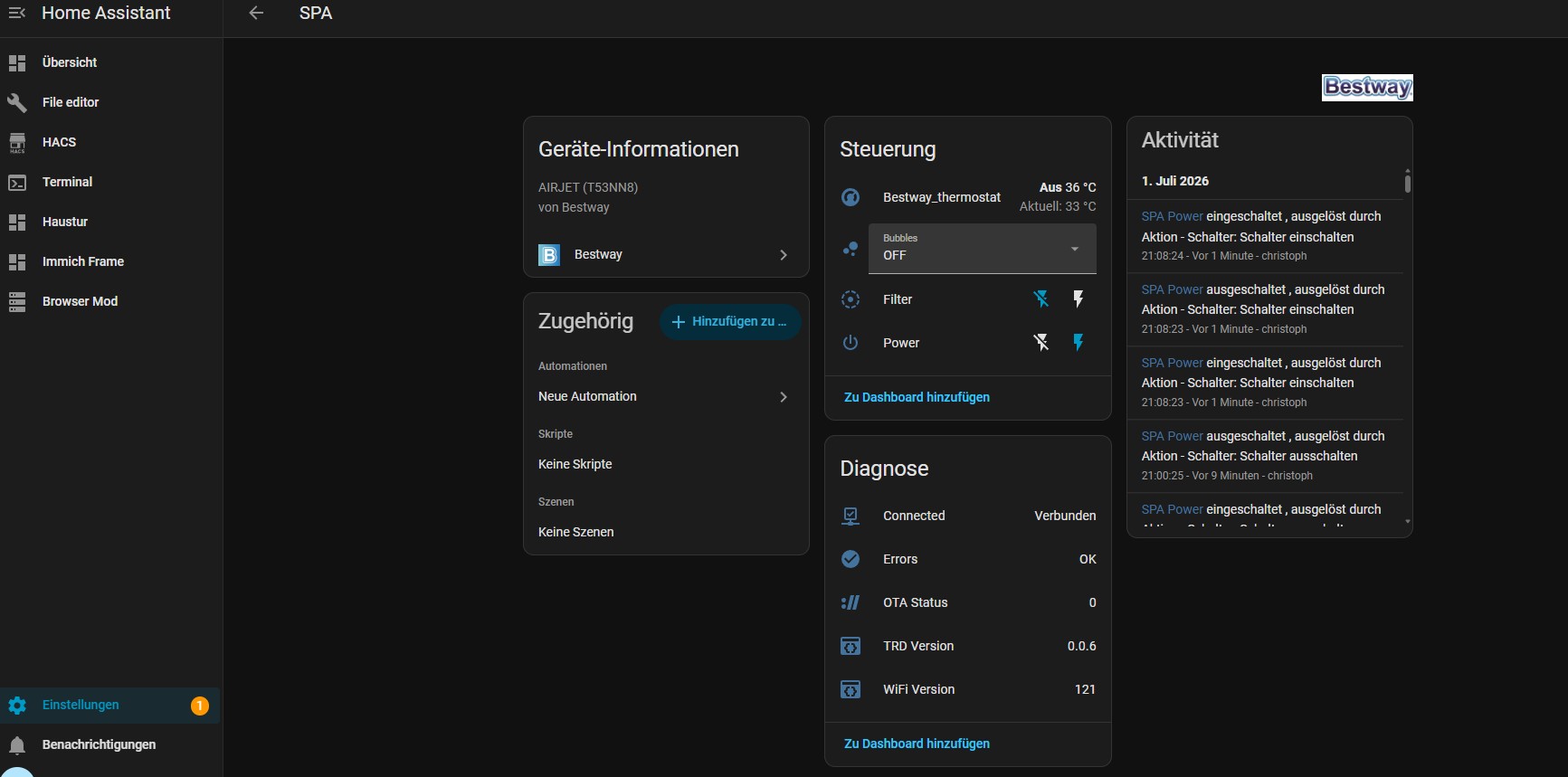

Gerät mit MQTT verbinden
ich möchte gerne Werte von meinem Gerät “SPA“ (Binding Bestway Spa (V02 - EU) nach MQTT schreiben sowie einlesen.

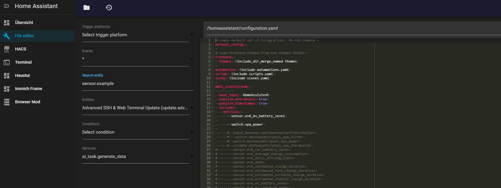

Ich habe bei mir in die configuration.yaml angepasst und die Variablen (switch.spa_power) eingefügt (erstes Bild)
Von Home Assistent aus klappt die Übertragung.

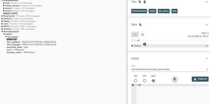

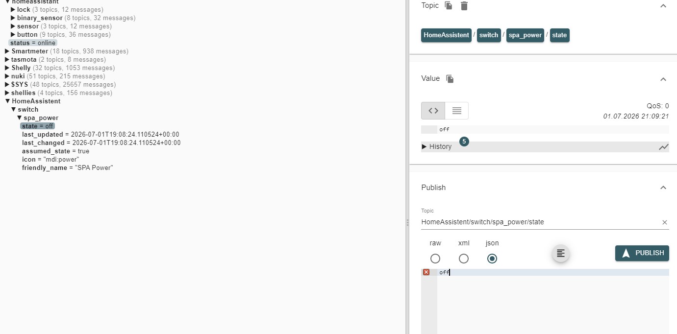

Leider wird der Wert wenn ich Ihn vom MQTT Explorer sende nicht übernommen.
HomeAssistent/switch/spa_power/state = off
Mein Fehler! :weary_cat:
Die MQTT Statestream Integration funktioniert ja nur in eine Richtung.
Du brauchst auch eine Automation, die bei beim veröffentlichen eines set Befehls den Schalter in Home Assistant dann auch schalten tut.
