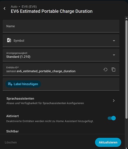

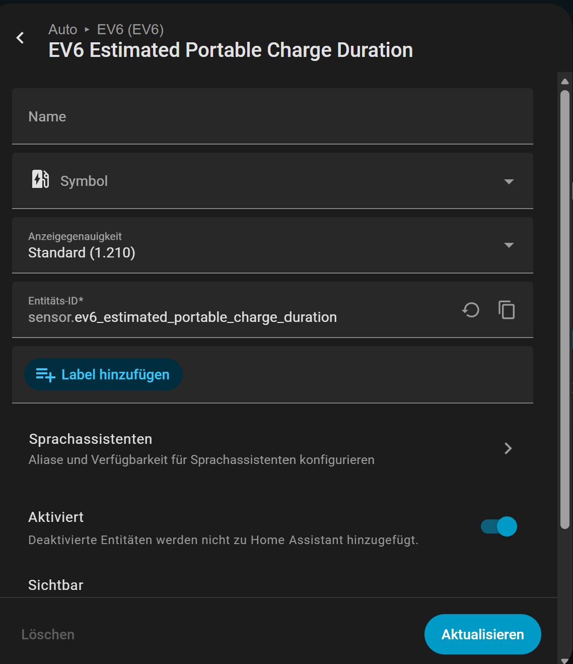

      - sensor.ev6_estimated_portable_charge_duration

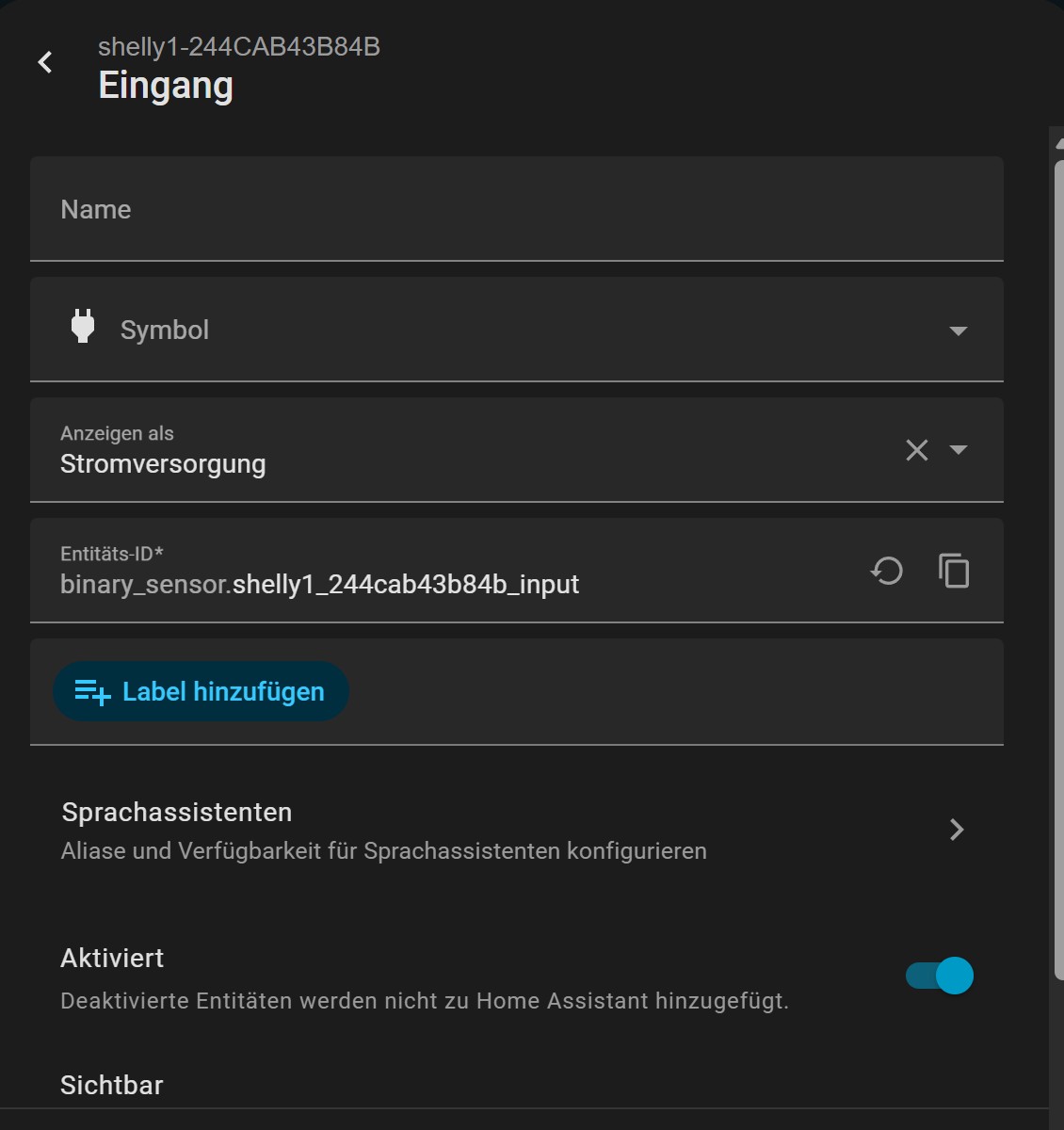

      - binary_sensor.shelly1_244cab43b84b_input

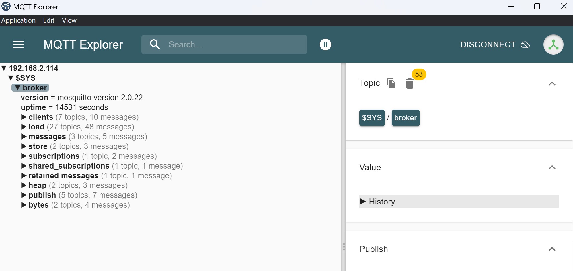

Leider bekomme ich im MQTT Explorer keine Topic mit Home angezeigt und somit auch nicht die beiden Parameter.

Hast Du Home Assistant neu gestartet, damit die Änderungen in der configuration.yaml auch wirksam werden?
Die MQTT Integration ist auch eingerichtet mit der Verbindung zu dem MQTT Broker 192.168.2.114
Vielen Dank für die Info das mit der Integration kannte ich nicht.
