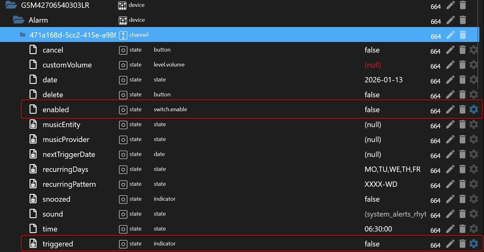

Ich möchte nun den Wecker meines Echo Shows per ioBroker ein- und ausschalten sowie das Klingelsignal auswerten, denn leider kann das der HA nicht direkt (auch nicht per Alexa Media Player). Dazu habe ich die entsprechenden Datenpunkte im ioBroker mit dem mqtt-client verknüpft.

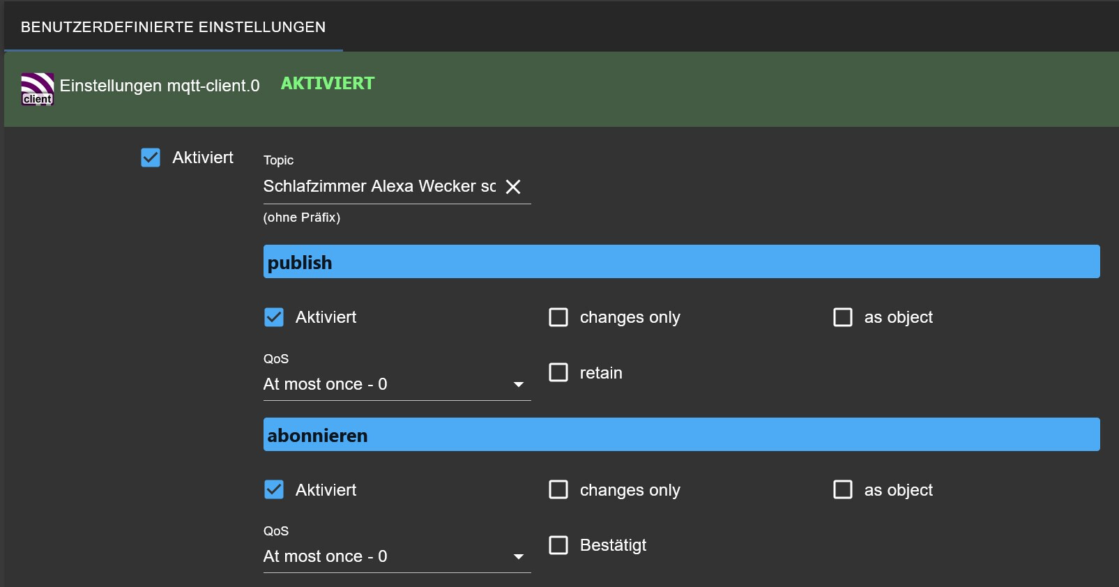

Hier die Einstellungen für den Datenpunkt “.enabled” (Typ switch):

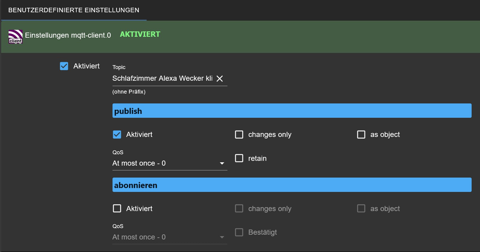

Und hier für den Datenpunkt “.triggered” (Typ indicator):

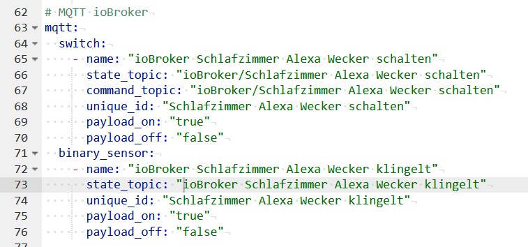

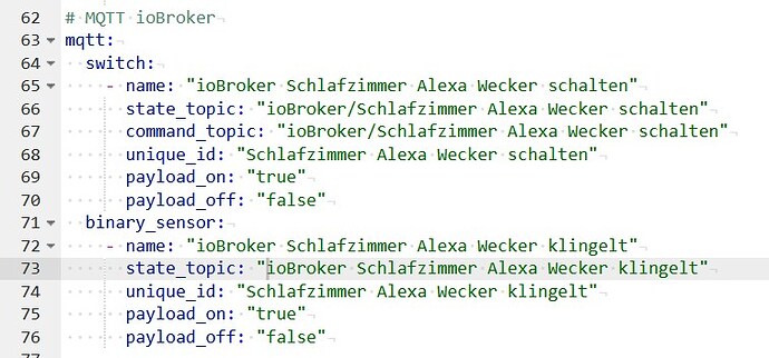

Im HA habe ich in der yaml folgende Einträge vorgenommen:

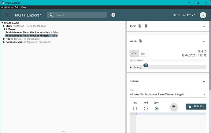

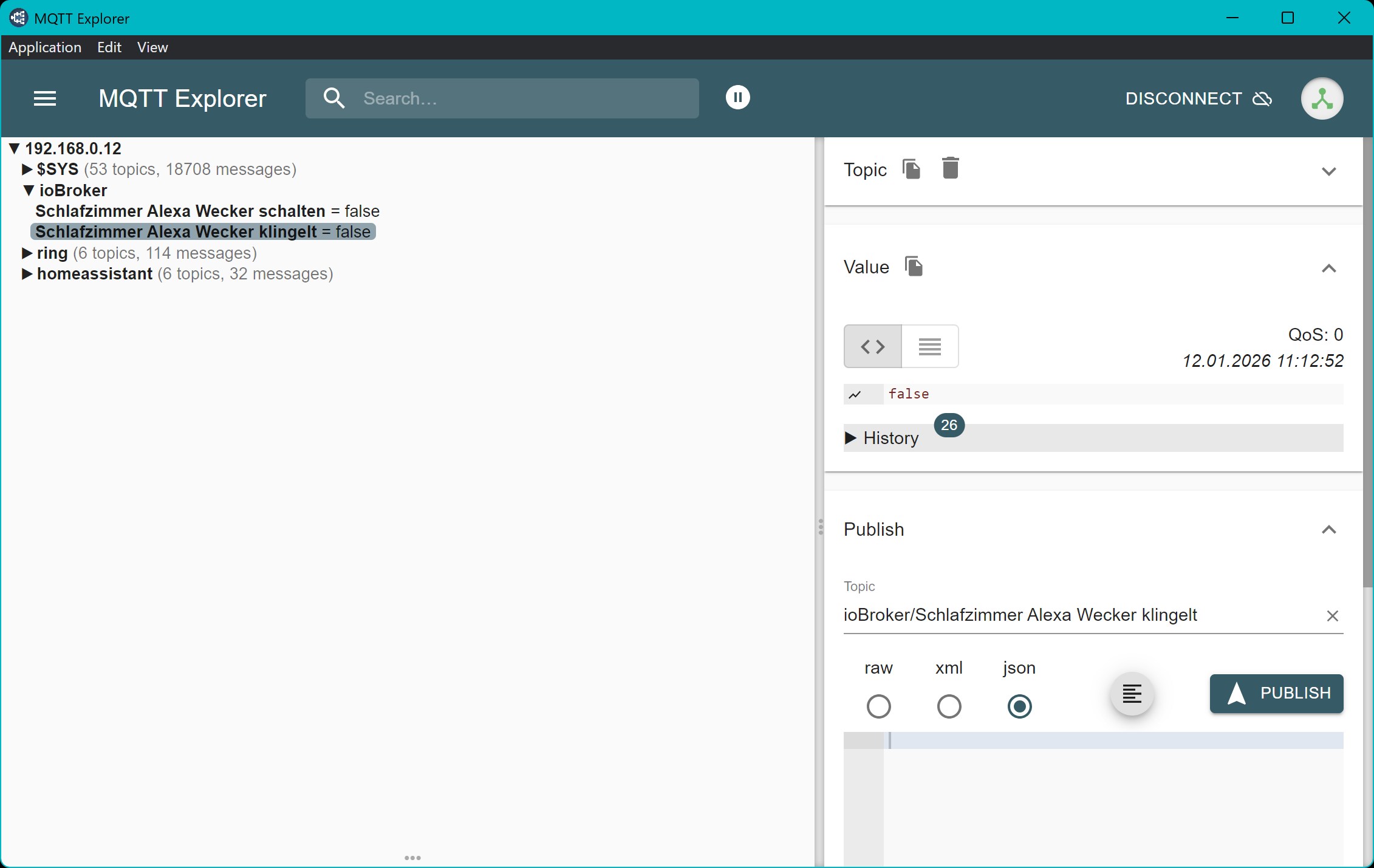

Der MQTT Explorer zeigt mir folgendes an:
Mein Problem ist nun, dass es mit dem Switch problemlos in beide Richtungen funktioniert, eine Änderung des indicators im ioBroker dagegen vom binary_sensor im HA nicht erkannt wird.

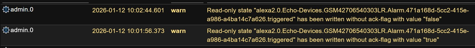

Beim manuellen Ändern des indicator-Status im ioBroker erhalte ich foldende Warnung angezeigt:
Das ist aber wohl eher eine interne Meldung, weil es sich ja um einen Read-Only-Datenpunkt handelt. Die Änderung wird nämlich im MQTT Explorer korrekt angezeigt. Sie wird halt nur nicht im HA korrekt gelesen.

Oh man, manchmal sieht man den Wald vor lauter Bäumen nicht. Ich hatte doch tatsächlich nur ein “/” im binary_sensor zwischen “ioBroker“ und “Schlafzimmer” vergessen. Nun klappt es, wie gewünscht.
