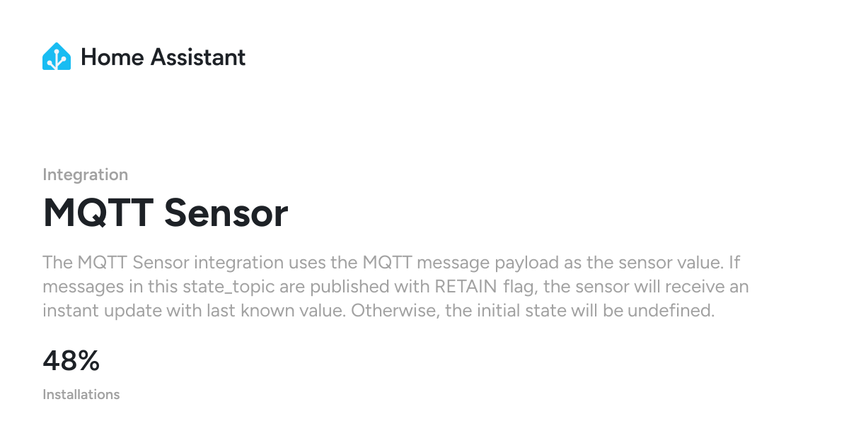

Generell findest Du hier das offizielle Manual: Link
Hier gibt es noch eine sehr schöne Anleitung für den Einstieg in MQTT mit HA: Link

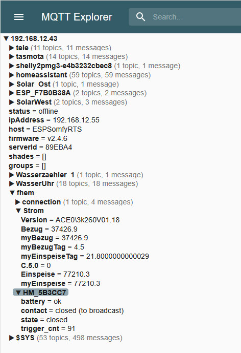

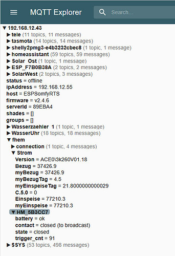

Hallo McJameson, von Fhem gehen die Daten raus und in Ha kommen sie im Mqtt-Explorer an.
Es geht einmal um fhem/Strom Bezug und Einspeise und um HM_5B3CC7 closed/open.
Die Werte im Mqtt-Explorer werden auch aktualisiert
Wie lege ich die Entitäten an?
Schaue Dir dich mal die zugehörige Dokumention an.
