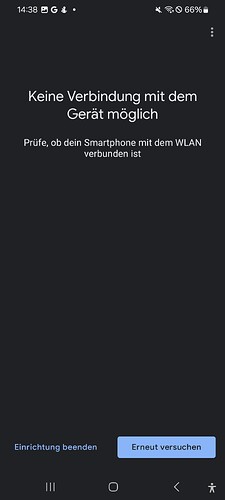

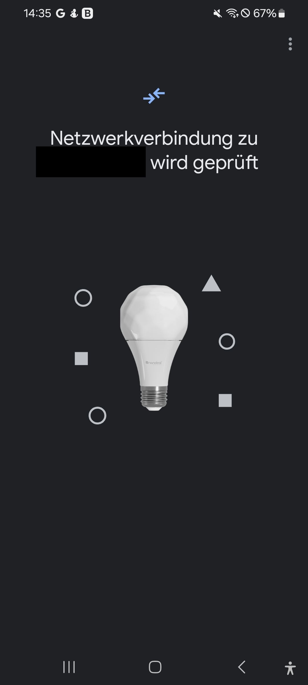

Ich habe den QR-Code gescannt und dann lief das eine Weile:
Irgendwann kommt die Meldung:
Da es das Thema schon einmal gab, habe ich diese Anleitung noch befolgt:
Link zur Anleitung
Auch damit hatte ich leider keinen Erfolg.
