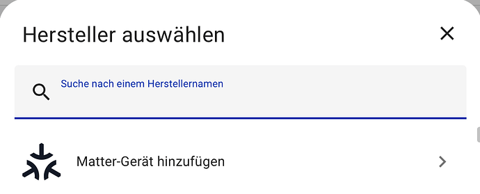

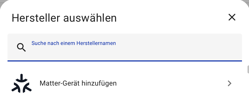

Ich bekomme meine neuen lampen nicht eingebunden. Ich habe mir die lampen ’ NOUS GU10 RGB LED Lampe’ bestellt. Auf den lampen ist ein kleiner QR-Code aufgedruckt. Über die Funktion Matter-Gerät einbinden komme ich auch zu dem bereich wo ich den QR-Code scannen soll. Wenn ich die lampe einschalte geht sie offensichtlich auch in den Pairingmode was sich durch ein blinken der Lampe zeigt. Aber sie wird nicht erkannt. Woran könnte das liegen?
Sicher, dass die Matter kann? Oder vielleicht nur Wlan?
