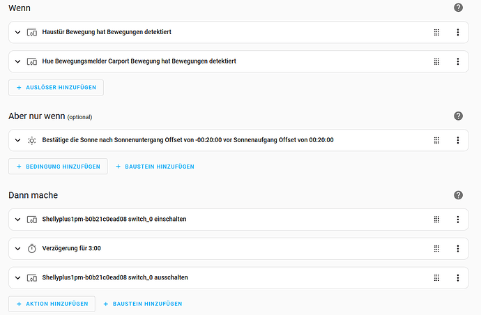

Ich habe mir eine Automation für meine Gehwegbeleuchtung erstellt. Hierbei spreche ich zwei Bewegungsmelder an. Zum einen einen Philips Hue Outdoor Sensor und zum anderen eine Entität aus meiner Ring Wired. Es funktioniert auch alles super.
Was mir nun aber schon öfter aufgefallen ist. Bei normalen Bewegungsmelder ist es ja so, wenn was detektiert wurde, bleibt immer das Licht an, bzw. die Zeit wird immer von neu angefangen zu zählen. Bei HA ist es bei mir nicht so. Ich habe als Verzögerung 3 Minuten eingestellt. Sobald es abgelaufen ist geht es auch aus.
Versteht ihr mein Problem, was ich bewirken möchte? Ich weiß leider nicht, wie ich es anders erklären soll.

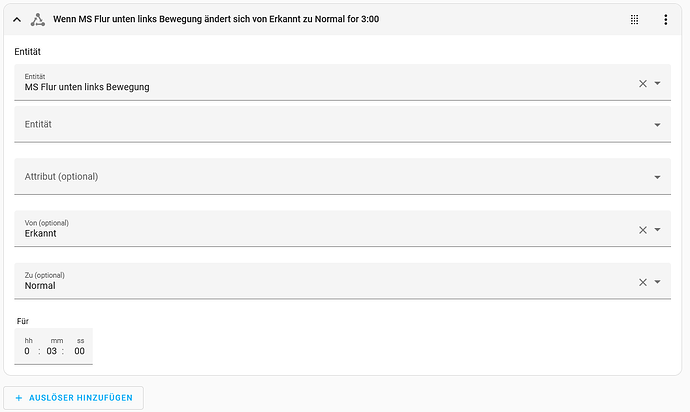

Herzlich Willkommen im Forum.
Ich würde es auch so bevorzugen, wie @Osorkon es vorgeschlagen hat. Man fragt “keine Bewegung für 3 Min.” ab.
Beim Hue könnte das so aussehen
type: no_motion
platform: device
device_id: 70f86fecb4cee6a508a7cc5174551358
entity_id: e8cb1d34f796534849eb32685d686e8b
domain: binary_sensor
for:
  hours: 0
  minutes: 1
  seconds: 0
bzw. so, wenn man anstatt Device den Zustand der Entität abfragt
platform: state
entity_id:
  - binary_sensor.xyz_occupancy
from: "on"
to: "off"
for:
  hours: 0
  minutes: 3
  seconds: 0
