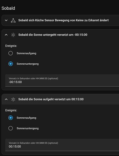

Ich habe ein kleines Problem mit einer Automation in meinem Home Assistant.
In meiner Küche und meinem Treppenhaus habe ich jeweils HUE Lampen und Lightstripes + Motionsensor von HUE.
Ich möchte das 15 min vor dem Sonnenuntergang und 15min nach Sonnenaufgang das Licht angeht, sobald eine Bewegung erkannt wird.
Also wähle ich aus:
Wenn der Sonnenstand nach Sonnenaufgang (versetzt um -00:15:00) vor Sonnenuntergang (versetzt um 00:15:00) ist
​Es wird erkannt am Motionsensor, dass eine Bewegung “erkannt” wird… jedoch geht das Licht nicht an… mach ich diese Bedinung raus… dann geht das Licht an… was mache ich falsch ?
Kann jemand evlt. untersützen ? :slight_smile:
du musst als Auslöser den Bewegungsmelder und als Bedingung die Sonnengeschichte nehmen!
Wenn du den YAML Code der Automatisierung postest bekommen wir das bestimmt hin, dann kann man das besser nachvollziehen.
Ich hätte wohl noch dazuschreiben sollen das du das als Formatierten Text </> Posten sollst.
grafik

Kann es sein, dass du Sonnenaufgang / Sonnenuntergang bei before / after vertauscht hast?
Also das mit UTC Uhrzeit passt dann also ?
Ist das nicht korrekt ?
Du hast dir meine o.g. Automatisierung aber mal genauer angeschaut?
Ich bin komplett neu in dem Thema… :slightly_frowning_face:
Von daher bin ich da nicht so arg fit… kannst du mir da bisl dabei helfen ? ^^
Ich dachte das hätte ich schon gemacht.
Kopier doch einfach mal mein Bsp. von oben in eine neue Automatisierung und pass die Entitäten an.
Hier hattest du doch auch schon eine Lösung aber halt before und after vertauscht: Sonnenuntergang bzw Aufgang... Motionsensor.. Licht geht nicht an - #10 von skunked
Auch sind Sonnenuntergang und -aufgang als Trigger anstatt Condition gesetzt. So kann es dann ja auch nicht funktionieren.
So korrekt ? Wenn ich jetzt auf “ausführen” gehe… geht net wirklch was an… :thinking:

Wenn du manuell auslöst, kann das nicht gehen, weil es ja keinen Auslöser gibt.
@skunked
Mach doch einfach eine Bewegung vor dem Sensor, dann sollte es gehen.
Jep habs gerade probiert… schein zu funktionieren ! :slight_smile:
Ich danke Dir !
