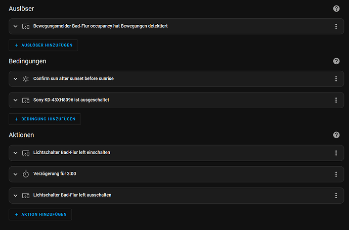

Moin, ich habe eine ähnliche Automation, allerdings nicht mit Hue sondern mit den Bewegungsmeldern von Lidl, aber das sollte ja im Prinzip egal sein.
Meine Pipi-Schaltung :grin: sieht so aus:
alias: Licht Bad-Flur an (Nachtbetrieb)
trigger:
  - type: motion
    platform: device
    device_id: 9e56dc720e28c795b01a41a635bb25bc
    entity_id: binary_sensor.bewegungsmelder_bad_flur_occupancy
    domain: binary_sensor
    for:
      hours: 0
      minutes: 0
      seconds: 3
condition:
  - condition: sun
    before: sunrise
    after: sunset
  - condition: device
    type: is_off
    device_id: 6d2ab6182feceb82da3303d30e9f2eca
    entity_id: remote.sony_kd_43xh8096
    domain: remote
action:
  - type: turn_on
    device_id: 61102064ecbc1ee45192de10bd971f2f
    entity_id: switch.lichtschalter_bad_flur_left
    domain: switch
  - delay:
      hours: 0
      minutes: 3
      seconds: 0
      milliseconds: 0
  - type: turn_off
    domain: switch
Also die Automation funktioniert wie folgt:
Auslöser:
Wenn eine Bewegung von mindestens 3 Sekunden erkannt wird, damit man nicht beim kurzen vorbeihuschen jedes mal das Licht einschaltet.
Bedingung:
Nach Sonnenuntergang und vor Sonnenaufgang.
Mein Fernseher ist ausgeschaltet, weil Nachtbetrieb :wink:
Aktion:
Wenn alle Bedingungen erfüllt sind, wird der Lichtschalter eingeschaltet, mit dem “Delay” wartet die Automation 3 Minuten, springt dann erst zum nächsten Punkt und schaltet mit der nächsten Aktion das Licht wieder aus.

Funktioniert das bei dir wirklich?
So wie ich die BWM verstanden habe, zeigen sie immer eine Zeit lang an “Bewegung erkannt”. Und diese Zeit ist der interne Cooldown. Bei den Meisten ist das ein fester Wert zwischen 10 und 60 Sekunden. Das heißt, es sind immer >3 Sekunden, wenn Bewegung erkannt wird.
Thema über das detection interval (cooldown )
in Verbindung mit:
bedeutet das Licht geht immer nach 3 Minuten aus, egal ob erneute Bewegung erkannt wird oder nicht.

Das mit den 3 Sekunden ist vom Auslöser so vorgegeben worden, das hab ich nie geändert… :smiling_face:
Da die Bewegungsmelder von Lidl eh relativ träge reagieren und das für meine Zwecke so passt, hat mich das bisher nie weiter interessiert. Aber ich probiere das mal aus ob sich da was ändert wenn ich die Zeitspanne vergrößere.
Korrekt, das Licht geht nach 3 Minuten wieder aus. Für weitere 3 Minuten muss ich nochmal winken. :wave: :grin:
