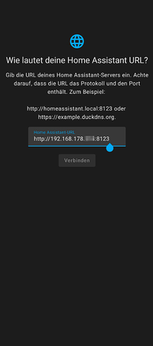

leider hat dieses Workaround bei meiner Frau nicht funktioniert. Ich komme in der App nicht auf die Einstellungen. was ich sehe ist:
gehe ich auf den Pfeil rechts kommt:
Also habe ich dem Weg gefolgt:
Das App erneut installiert:
Und beim “Fortfahren” kam ich auf das bereits gezeigte Bild zurück:
Versuche ich die Adresse manuell einzugeben:
Ich bin ratlos.
Habt Ihr eine Idee, wie HA sich beim APP neu downloaden die IP merkt, wenn ich Cach und Daten vorhin gelöscht habe und das Smartphone neu gestartet habe?
Was tun?
Danke und VG
Alex
Die ip_ban.yaml ist leer oder gelöscht?
IP meiner Frau ist gelöscht. Aber nicht neu gestartet…
Neustart muss sein. Bitte mal die Datei löschen und neu starten.
wir reden hier von HA nicht vom Smartphone? Richtig
Auf HA die Datei löschen, dann HA neu starten.
1 „Gefällt mir“
Hat geklappt, danke für die Hinweise
