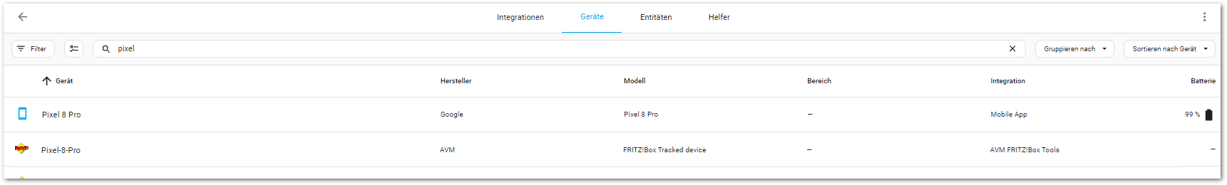

Unter den Geräten nach “handy” filtriert:
Unter den Geräten nach “Pixel” filtriert:

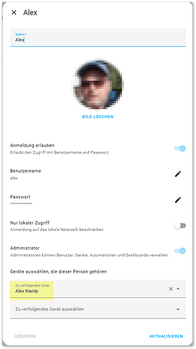

Und bei der Person stellst Du den Tracker ein. Ordnest Du dort also das korrekte Gerät zu und verwendest sind den Automatisierungen Personen, funktioniert dies wieder unmittelbar.

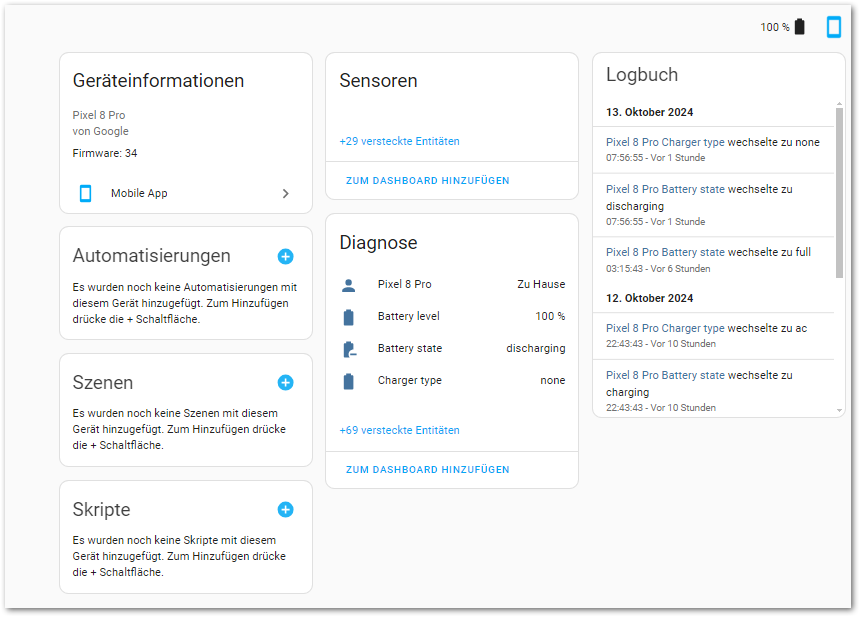

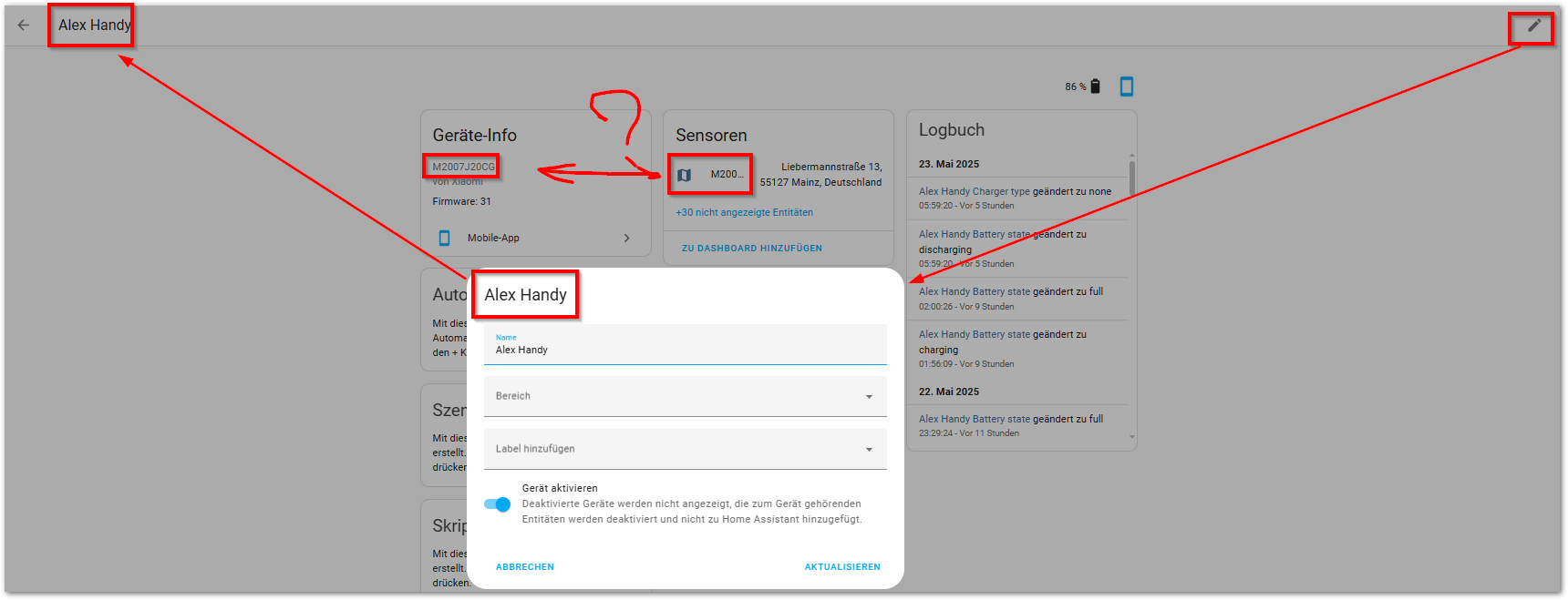

Wenn Du das Gerät aufrufst, siehst Du dort die zur Verfügung gestellten Entitäten. Dort kannst Du den Namen der Entität ändern.
Also, das wäre in meinem letzten Bild das Pixel Gerät, welches über die Fritzbox Integration implementiert wurde?
Wenn Du dort auf den Namen des Gerätes klickst, im neuen Fenster oben rechts auf das Symbol.
Da wo Du den Namen siehst, kannst Du ihn dann auch ändern.

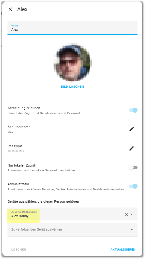

Was ich erreichen will ist, dass einer Person ein Gerät zugewiesen wird, und alle Automationen sich auf die Person beziehen, so dass die Geräteänderung keine Auswirkung auf die Automationen hat.

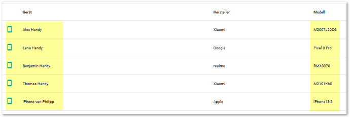

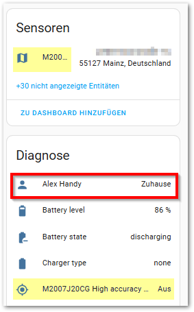

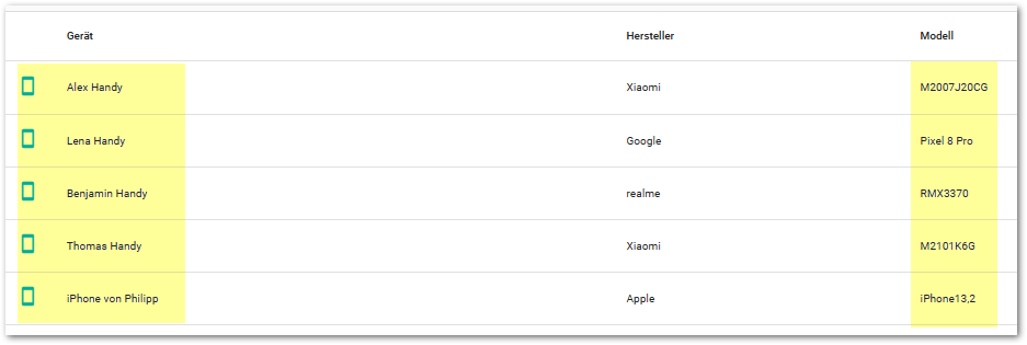

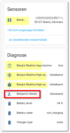

Das sind die Geräte und deren Modelle mit der installierten HA App:

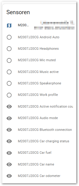

Wir sehen dass sich die Sensoren sich jedoch in meinem Fall aufs Model beziehen:
und bei meinem Sohn auf den internen Namen:
Bei beiden sind die Personen (rot umrandet) greifen auf den richtigen Personennamen zu.

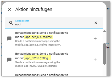

Versuche ich in der Aktion z.B. eine Notification zu erstellen, greift er wieder bei mir aufs Model, bei meinem Sohn auf den internen Namen.
Den Personen habe ich immer den Namen der App zugewiesen, wie auch immer ich das gemacht habe

Also, alle Mobilgeräte sind durch die installierte HA App im Homeassistant erfasst.

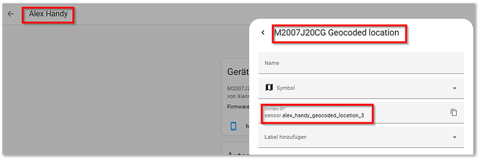

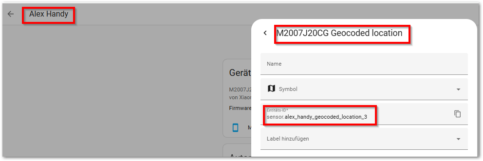

Die Entitäten sehen nach der Geräte Umbennen so aus:
Warum die Entitätsname so ist verstehe ich nicht.
So sehen aber alle Entitäten aus.
Name Falsch, Entitäts ID richtig.
Wenn die Entitäts ID richtig ist, warum schickt HA mir die Notification, wie im Bild, worauf bezieht es sich dabei?:
Warum steht da nicht “mobil_app_alex_handy”?

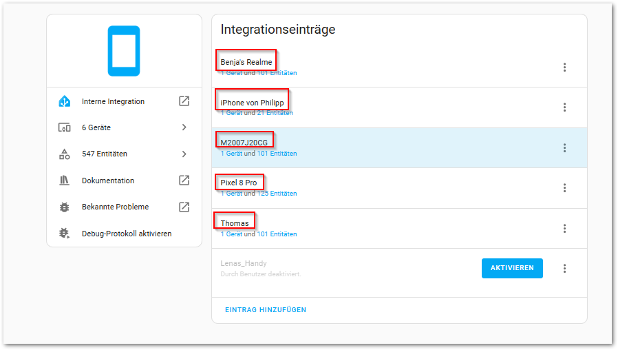

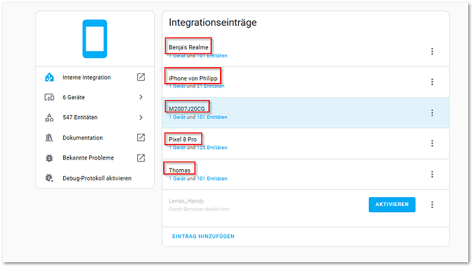

EDIT:
Ich glaube, Antwort gefunden zu haben.
in der APP Integration haben die Mobilgeräte wirklich die Namen die da und hier wieder auftauchen. Wenn ich sie nun wie die Geräte selbst umbenennen dürfte die Welt wieder in Ordnung sein…
Warum nur diese Vielfalt:
Integration ein Name
Gerät zweiter Name.
Irgendwas dürfte hier wohl führend sein, wenn das alles miteinander verknüpft ist.
