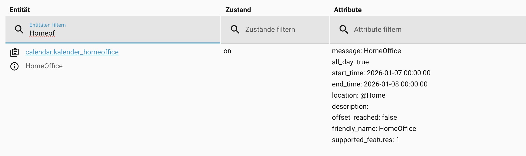

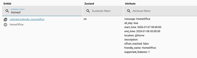

Ich das bei mir so gelöst ( kamm aus irgenteinen Forum ), das caldav nutze und in eine calender.yaml erstellt hab, wo alle Kalender aus icloud, die ich in HA haben will, eingebunden werden und zusötzlich pro Ereigniss ( Urlaub, HomeOffice, krank, usw. ) weitere custom_Kalender auf Basis des “normalen Kalenders” erstellt werden.
Das sieht dann so aus, das ich neben dem normalen Kalender eine weiteren habe, wo nur Urlaub, wo nur Freizeit, HomeOffice usw. jeweils drin steht. Die kann man im Dashboard dann ja ausblenden.
Wichtig ist nur, das die entsprechenden Entitäten dann nutzbar sind ( z.b. calender.kalender_urlaub )

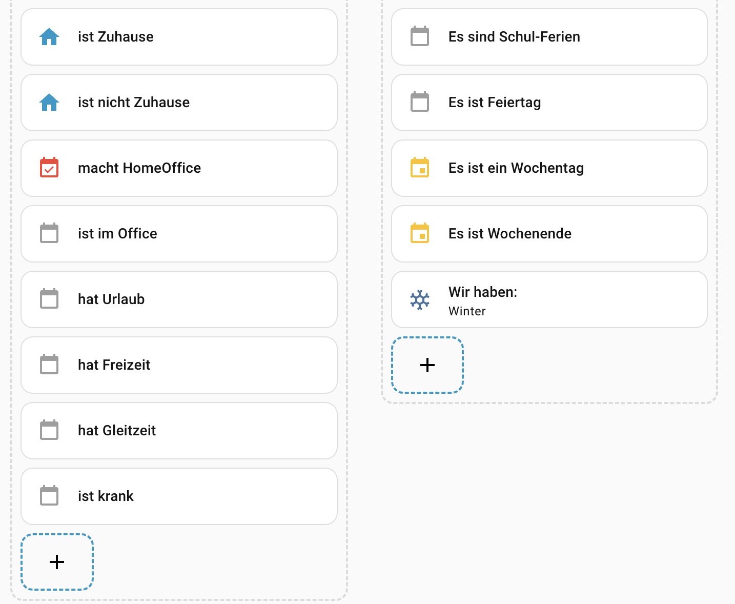

Das funktioniert aber nur für den aktuellen Tag, für die Entitäten hab ich dann in einem Dashboard einfache Anzeigen, die nur sichbar sind, wenn das Ereigniss aktiv.

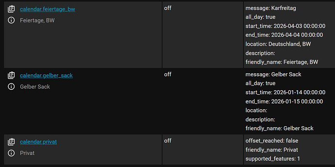

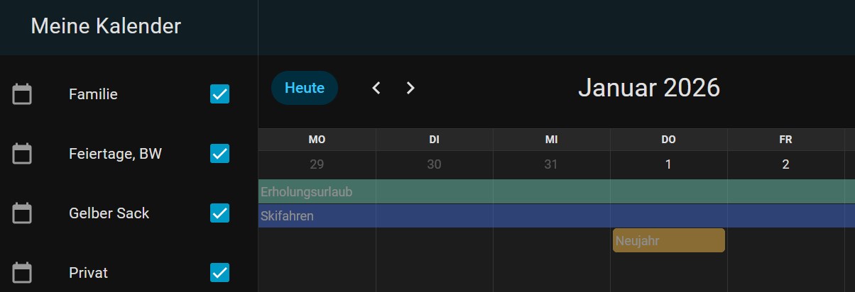

Hm. Klingt ein bisschen nach “von hinten durch die Brust ins Auge”. :wink: Ganztägige Kalender sind ja keine Problem. Nur mehrtägige. Die erscheinen nämlich überhaupt nicht im Kalender.
In calendar.privat müsste eigentlich “Erholungsurlaub” auftauchen. Wieder mal etwas, was im ioBroker problemlos funktoiniert und im HA nicht. Na ja, muss ich wohl mit leben.
Was heißt eigentich “supported_features”?
