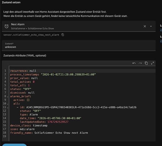

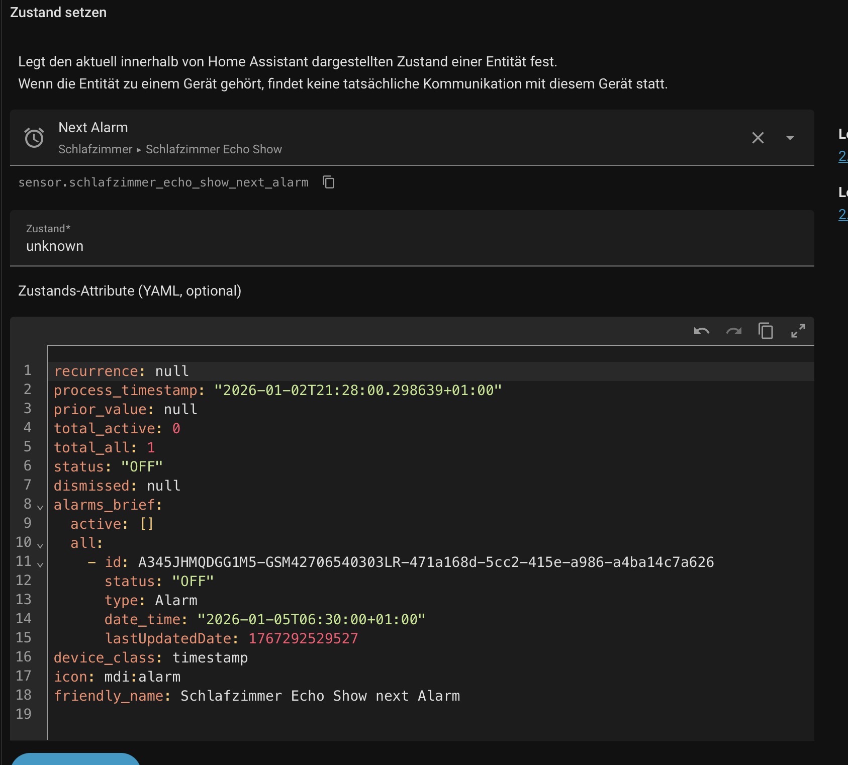

Wie ich einen Kalendertermin im HA als Trigger einrichte, habe ich bereits gefunden, aber scheinbar liefert mir die “Alexa Media Player”-Integration nicht die im ioBroker vorhandene Entität (Objekt)
alexa2.0.Echo-Devices.GSM42706540303LR.Alarm.471a168d-5cc2-415e-a986-a4ba14c7a626.enabled
zur Deaktivierung bzw. Aktivierung des Weckers. Gibt es eine Möglichkeit für den HA, daran zu kommen? Oder hättet ihr eine andere Idee, wie ich das nächste Wecker-Event meines Echo Shows nach dem Auslösen der Automation deaktiviere?
Ach so, nur der Vollständigkeit halber. Ich bekommen den Wecker im HA unter Entitäten zwar angezeigt, kann ihn aber scheinbar nicht ein- oder ausschalten.

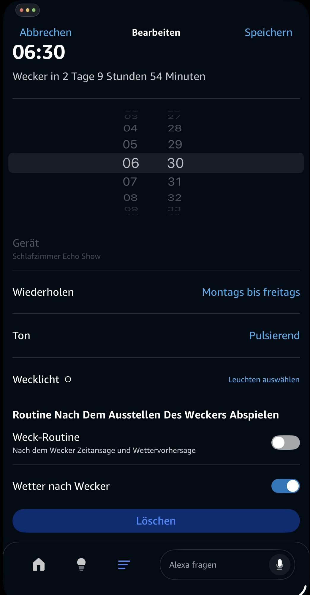

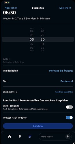

Danke. Muss ich mal schauen. Die Sache ist nur, dass ich mich mit einem normalen Weckerton wecken lasse und beim Stoppen des Weckers per Touchscreen automatisch die Zeit und das Wetter angesagt werden. Darauf würde ich nur sehr ungerne verzichten. Hier mal ein Screenshot der entsprechenden Einstellungen in der Alexa App.
Es wäre daher schon am einfachsten, wenn ich den Wecker einfach deaktivieren und wieder aktivieren könnte, wie das eben auch über den ioBroker funktioniert. Oder ich muss mal nen Feature Request für die Alexia Media Player Integration stellen.

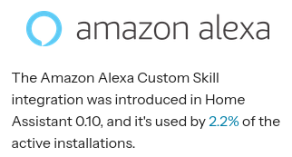

Ja, wie man auch sieht, wenn man weiter liest, da die Alexas/Echos nicht mal von 5% der HA Nutzer genutzt werden, die die Analytics an gemacht haben.

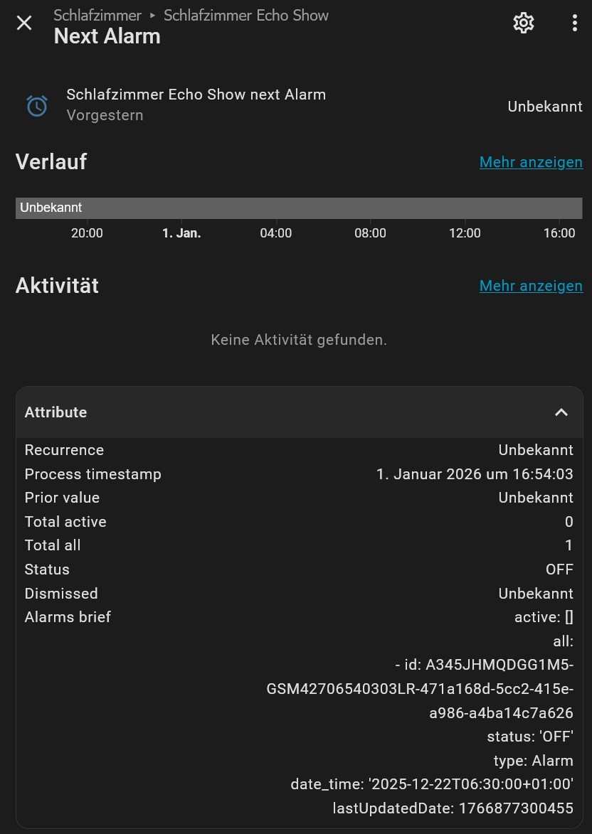

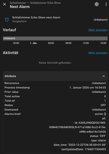

Tja, die KI hat mir mittlerweile gesagt, dass es leider keine Möglichkeit gibt, im HA einen Alexa-Wecker zu beeinflussen. Die obige Entität “Next Alarm” hat nur einen reinen Lese-Status und kann nicht verändert werden.

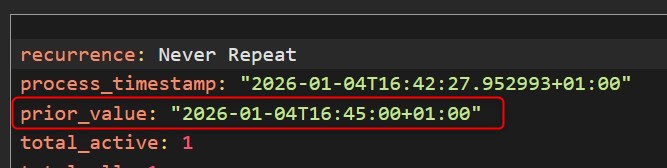

Ich habe nämlich mal getestet, was bei einem auslösenden Alarm passiert. Kurzum, nichts. Aber, wenn ich einen Wecker bestätige, wird er mir zumindest unter prior_value angezeigt.
Man könnte also ggf. zum Erkennen eines ausgelösten Weckers dieses Attribut mit einem Zeit-Aulöser abfragen, um darauf dann mit ensprechenden Timestamp-Abfragen zu reagieren.

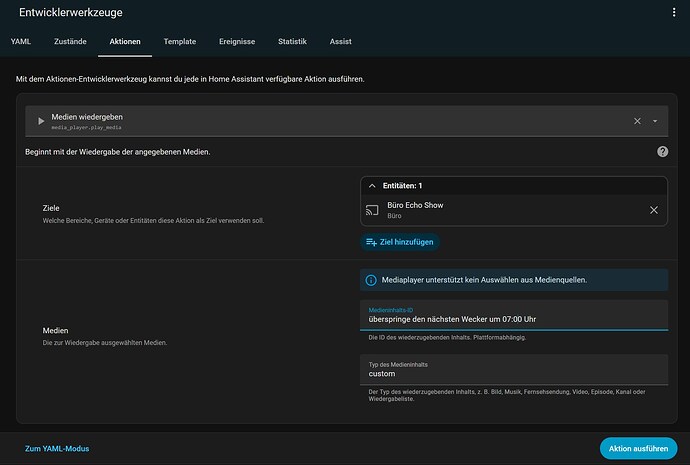

Als Sprachbefehl mal “Wecke mich morgen nicht” oder "Überspringe den 7 Uhr Wecker " testen?
Feature Request sollte auf Github möglich sein.
also das Überspringen des nächsten Weckalarm ist eigentich kein Problem. Das funktioniert.
Doch leider fragt mich Alexa dann immer, ob ich nur den nächsten Wecker oder alle Wecker löschen möchte. Sie soll es einfach nur machen, ohne eine Gegenfrage zu stellen, auf die ich dann wieder antworten muss. Wie kann ich denn diese Gegenfragen unterdrücken? So ist das Ganze relativ nutzlos.
Ich habe es auch mit “Cancel alarm” versucht. Doch auch da stellt mir Alexa dieselbe Frage.
