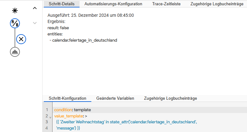

Funktioniert leider nicht, Ergebnis falsch, obwohl morgen der zweite Weihnachtstag ist.
Über weitere Ideen und Vorschläge wäre ich sehr dankbar!
Bei mir im Kalender steht “2. Weihnachtstag”. Bist Du sicher, dass Du den richtigen String suchst? Vermutlich muss auch auf Groß- Kleinschreibung geachtet werden.
Ja, diesbezüglich liegt kein Fehler vor. Bei anderen Test mit anderen Einstellungen hat er im Trace sogar angezeigt, suche nach Zweiter Weihnachtstag, Ergebnis Erster Weihnachtstag. Also er hat den richtigen Kalender überprüft aber wieder nur auf den heutigen Tag geschaut.
Ich nutze Google Kalender (Feiertage in Deutschland), da ist seit jeher Erster und Zweiter Weihnachtstag ausgeschrieben hinterlegt und nicht mit Zahlen.
Geprüft wird imho nur das aktuelle/nächste Kalenderevent.

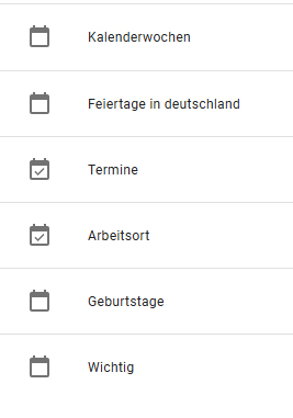

Ich bin hier am ausrasten mit der Umsetzung der Kalender Automation! Nach Stunden habe ich jetzt herausgefunden, warum der eine Kalender funktioniert und der andere nicht.
Unbenannt-1
Die Kalender wo vorne ein Häkchen haben, lassen sich nicht über die Entität auslesen. Geht man mit dem Mauszeiger über das Häkchen steht dort “on”. Kein Termin darin lässt sich über den Entitätsstatus auslesen.
Wie bekomme ich den Kalender “off”? Es ist ein freigegebener Kalender, wo mehrere Personen Zugriff drauf haben.

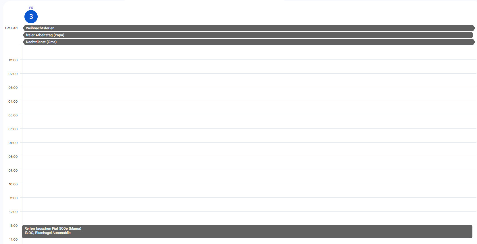

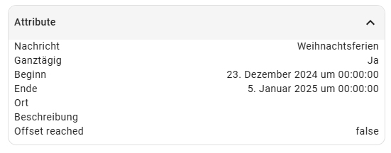

Nach weiteren Stunden der Forschung denke ich, dass es doch nicht an der Freigabe liegt, sondern, dass Home Assistant immer nur ein Kalendereintrag pro Kalender auslesen kann. Fallen mehrere Termine zur gleichen Zeit an, nimmt Home Assistant nur den Termin, der schon am längsten aktiv ist, siehe Screenshot:
Unbenannt-1
Kann das irgendwer bestätigen? Es wäre sehr unpraktisch, wenn dies wirklich so wäre. Wer hat nur einen Termin pro Tag in seinem Kalender stehen, der ausgelesen werden muss? Es ist alles so umständlich.
Edit 2:
Um es noch weiter zu verdeutlichen:
Der Kalender für heute. Auslesen kann ich lediglich den obigen Termin Weihnachtsferien. Wie kann ich die anderen Termine in Home Assistant auslesen?
