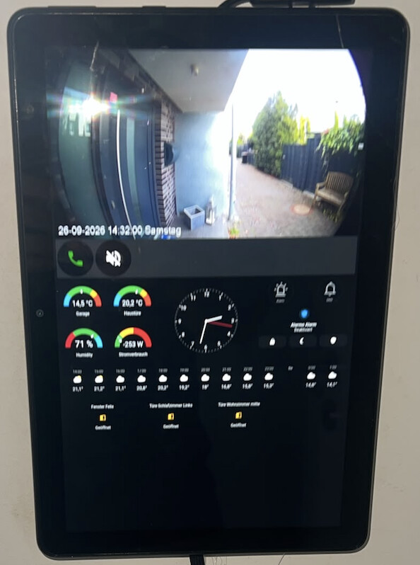

Panel: Wandtablet im Flur
Ein günstiges Tablet mit Fully Kiosk ersetzt die teure Innenstation:
  • Live-Bild mit großen Knöpfen für Annehmen und Mikrofon
  • Nicht-Stören-Taste und Alarmanlage
  • Temperatur, Strom, Uhr und Wetter
  • Übersicht über offene Türen und Fenster sowie eingeschaltete Lichter
  • Das Tablet wacht auf, wenn jemand davorsteht, und repariert sich selbst, wenn die Verbindung abbricht.

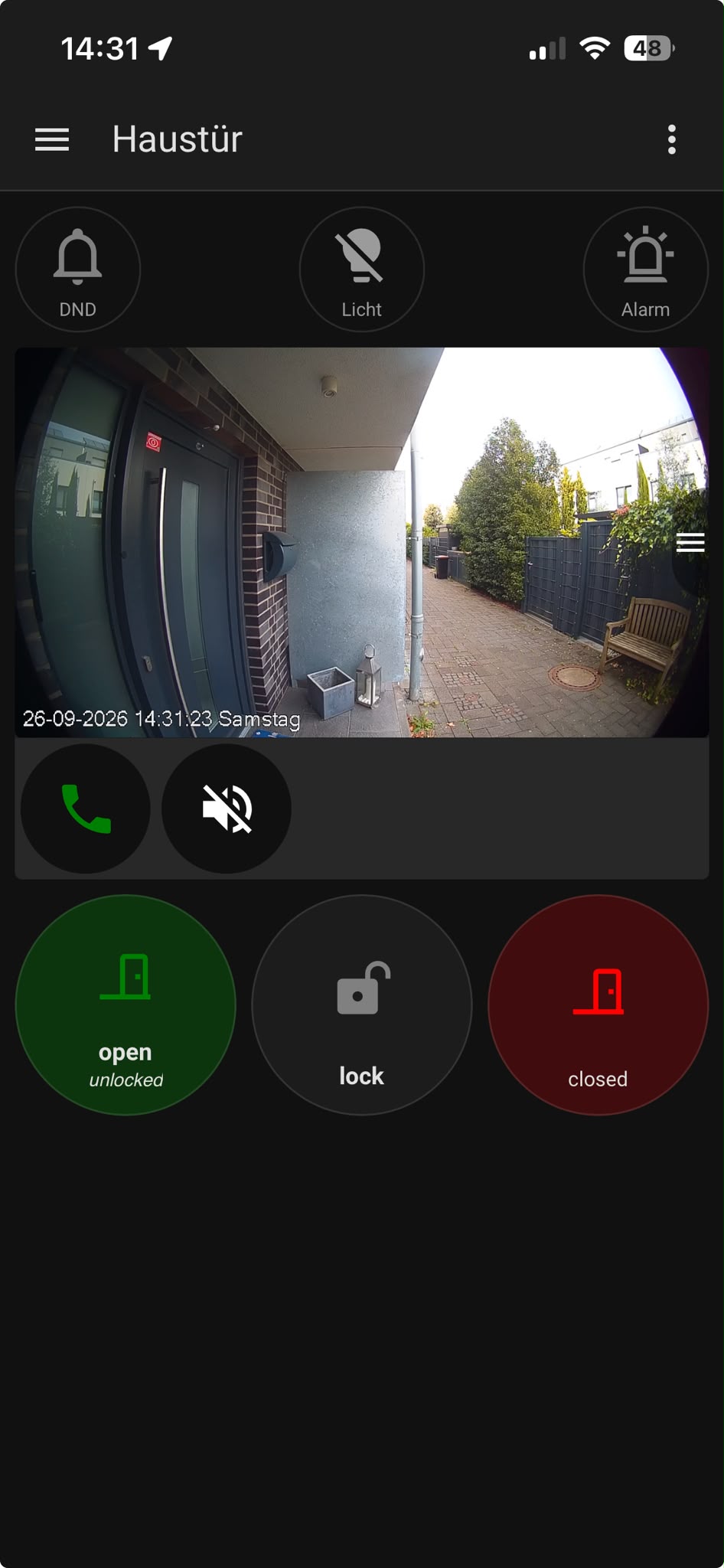

Intercom: Smartphone
Klingelt es, kommt eine Push-Nachricht über die Companion App, und ein Tipp öffnet die Gegensprechanlage. Dort kann man sehen, sprechen, das Licht einschalten, die Tür öffnen, abschließen und den Türstatus sehen. Das funktioniert zu Hause und unterwegs.
Ein Knopf, drei Aktionen
Ein Tipp auf „Öffnen“:
  1. Die VTO schaltet den Türöffner.
  2. Die Tür spricht eine eigene Ansage.
  3. Das SwitchBot Lock Ultra öffnet das Schloss.
Nicht stören (DND): ein Schalter für die ganze Kette
Tablet und Telefone schweigen, der VTO-Anruf wird beendet, aber es kommt trotzdem eine stille Benachrichtigung. Die Tür öffnen kann man weiterhin.
