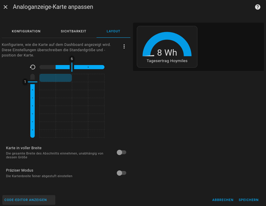

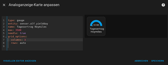

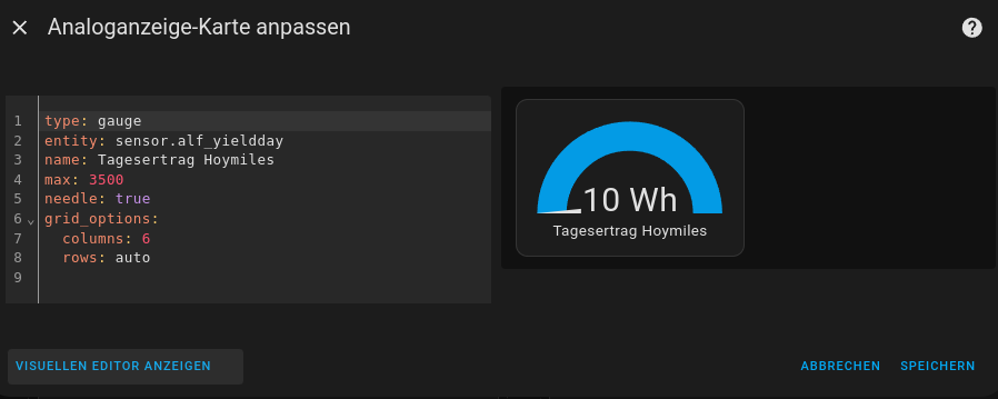

Ich weiß nicht genau, ob das dein Problem löst, aber die Gauge ist schon skalierbar, allerdings eher in der Breite. Wenn du in den Layout-Optionen die Breite änderst, die Höhe aber auf “auto” belässt, wird die Anzeige skaliert. Allerdings wird einem das - leider - im User-Interface nicht angeboten:
Du musst dazu auf “Code-Editor anzeigen” gehen:
Wenn ich dort z. B. die Breite (=columns) ändere, aber die Höhe (=rows) auf “auto” setze, sieht es so aus:
Wahrscheinlich lässt sich mit dem Card-Mod auch noch die Schriftgröße der Bezeichnung anpassen, habe ich aber noch nicht getestet.

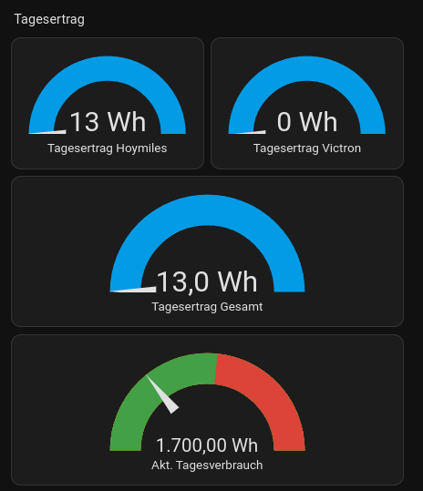

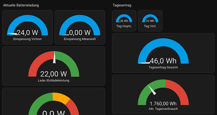

Hier - nur zur Ansicht - der vorher/nachher Vergleich:
Hier kommt auch noch eine Ansicht “nebeneinander” um den Effekt besser zu sehen:
Die Höhe ist bei meinem Beispiel übrigens bei einer Breite von 5 ähnlich wie bei 3, denn sie passt sich bei Auto an die Lesbarkeit der Bezeichnung an. Wenn ich eine einzeilige Bezeichnung wähle, wird die Höhe automatisch verringert:

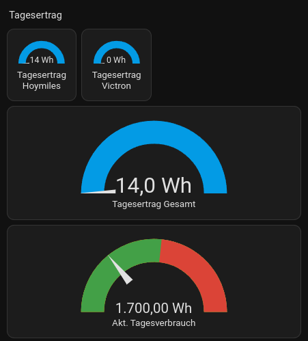

Wie ihr seht, sind das Life-Screenshots: die Ertragslage der Solaranlage ist eher mau ![]()

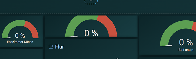

Hier in meiner vertikal Stack Karte geht das auch schon wieder nicht:
Ändert sich nichts:

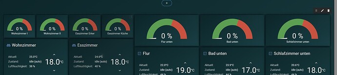

Eigentlich ganz einfach. 2 Zimmer haben mehrere Ventile für jeweils einen Raum. Daher sind bei einigen oben 2 Gauge Karten und unten drunter ein Thermostatregler. Beim Flur (wie auf dem Bild oben) ist eben nur ein Ventil und ein Thermostatregler. Da alle aber nebeneinander sein sollen (Karten), sollten auch die gleichen Höhen vorhanden sein.
Hier mal ein Bild in voller Breite,
Und so wenn nicht angepasst. Sieht auch schrecklich aus:
