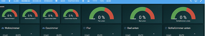

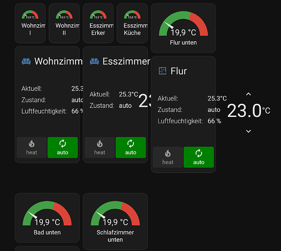

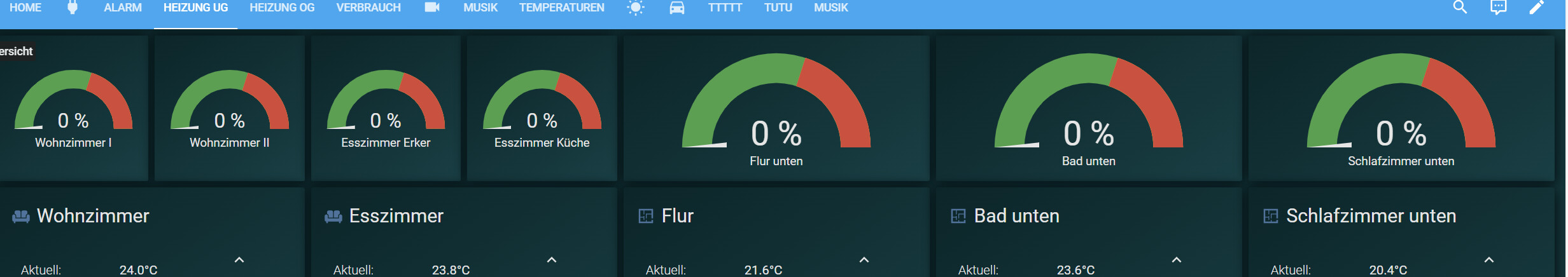

Hab das jetzt mal bei mir versucht und dazu entitäten ersetzt. Allerdings sieht das bei mit mit deinem Code total verschoben aus.
Sag ich ja. Das ist mein Problem. Habe auch schon so ziemlich alles “was ich weiß” probiert. Nichts klappt richtig.

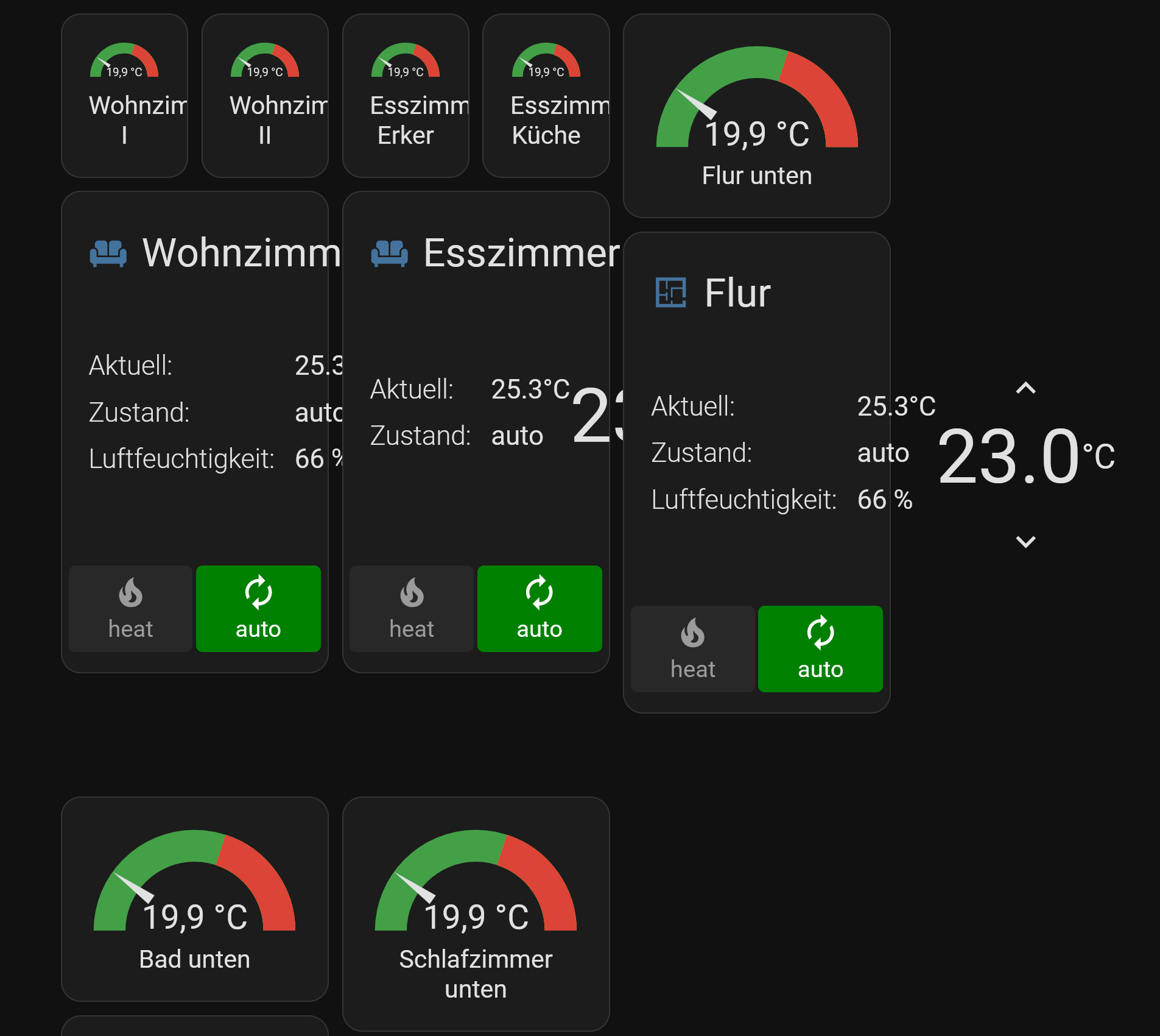

Aber ich habe auch anderes probiert. Und zwar wenn ich statt die größere Gauge kleiner zu machen, die mit den beiden kleineren einfach etwas größer zu machen. Sieht dann so aus:
Damit kann ich echt leben.

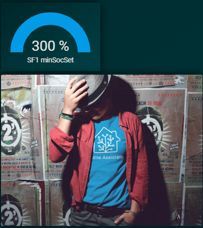

Die Gauge-Card lässt sich eben nicht problemlos anpassen, da die Gauge-Anzeige in der Karte nur bedingt skalierbar ist.
Wenn ich das richtig sehe, hast du bei Wohn- und Esszimmer 2 Gauge in einem horizontal-stack. Dadurch, dass es 2 sind skalieren die gauges auf 50%.
Im Flur hast du nur eine Gauge und deswegen ein Problemchen - die Gauge wird halt nicht skaliert.
Setze auch hier ein horizontal-stack mit der Gauge drin. Als 2. Card in diesem horizontal-stack musst du dann eine custom:gap-card nutzen. Diese ist dann unsichtbar, füllt aber den nicht benötigten Bereich aus.
Nachteil: Die Gauge ist dann nur auf der linken Hälfte - rechte Hälfte ist frei
so sieht das dann aus:
Screenshot 2024-12-08 175751
type: vertical-stack
cards:
  - type: horizontal-stack
    cards:
      - type: gauge
        entity: input_number.sf1_minsocset
      - type: custom:gap-card
  - type: picture
    image: https://demo.home-assistant.io/stub_config/t-shirt-promo.png
