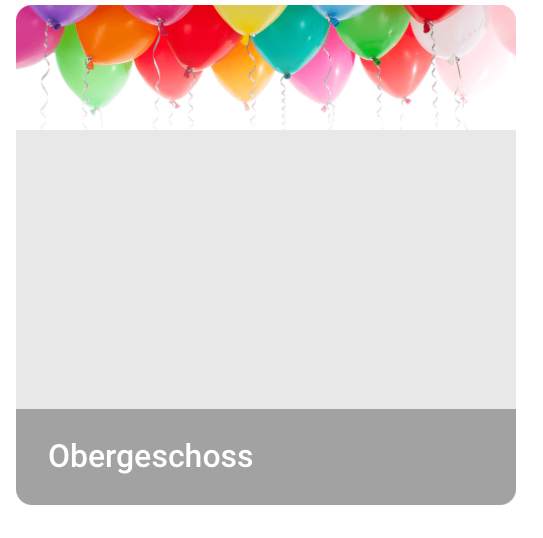

Hallo Leute,
ich möchte mit Bildkarten zu entsprechenden Ebenen navigieren. Funktioniert auch alles, aber für die Optik möchte ich, dass die gleichgroß sind. Ich habe Cardmod installiert und kann auch die Breite anpassen. Die Höhe ändert sich jedoch nicht. Habt ihr noch einen Tipp für mich?
Der Code:
camera_view: auto
type: picture-glance
title: Obergeschoss
image: /api/image/serve/e12b4e16a28d93e3bd06351df9344d22/512x512
entities: []
tap_action:
  action: navigate
  navigation_path: /lovelace/obergeschoss
card_mod:
  style: |
    ha-card {
      height: 250;
Schuss ins Blaue: Vielleicht fehlt die Einheit, px zum Beispiel.
Da gebe ich dir vollkommen Recht, funktioniert aber auch nicht.
Laut ChatGPT funktioniert das mit einer Picture-Glance gar nicht…
card_mod:
  style: |
    ha-card {
      width: 250px !important;
      height: 250px !important;
(verwendetes Foto nicht passend)
Wenn du deine Fotos alle auf ein und die selbe Größe zuschneidest, dürftest du denselben Effekt erzielen.
Habe ich auch gehabt, finde aber nur dieses hier:
style: |
  :host {
    height: 300px !important;
Bin mir nun nicht sicher, ob das der wichtige Teil war…
Es git übrigens auch die Funktion aspect_ratio , wie ich gerade gesehen hab:
(unter „YAML configuration“)
