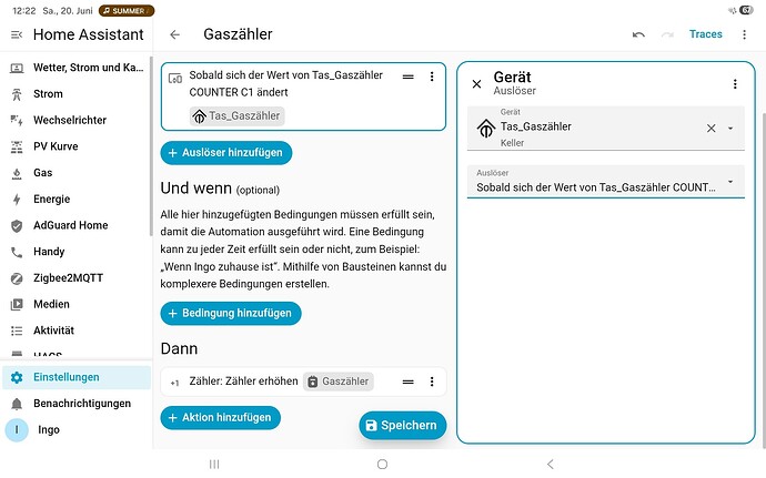

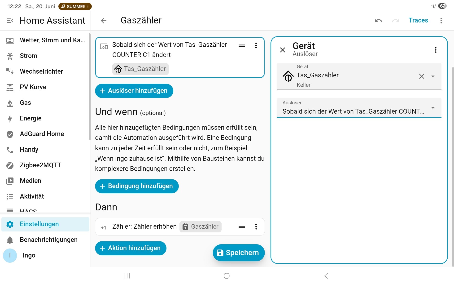

Moin, hatte ein Gaszähler mit Aquatürsensor der zwar funktioniertte aber auch nicht immer richtig zählte, bin jetzt auf Tasmota mit esp32 umgestiegen. Problem ist jetzt ich bekomme die Automation nicht hin (bei Zgbee hats funktioniere es), beim speichern schreibt er “Message malformed: must contain at least one of below, above”
Wähle ich was anders aus als “Sobald sich der Wert von Tas_Gaszähler COUNTER C1 ändert” was er zählen soll zb. “Sobald Tas_Gaszähler Internetzugang ausgeschaltet wird” Speichert er es ohne Kommentar

Das soll die Automation sein laut HA die nicht speicherbar ist.
type: value
device_id: 845b8c7a2f47da37a81d24ae24d25779
entity_id: 8a2a0ca595d95c8220a22e2f4bed10ca
domain: sensor
trigger: device
Und hier soll erhöht werden, was mit Zigbee auch klappte.
