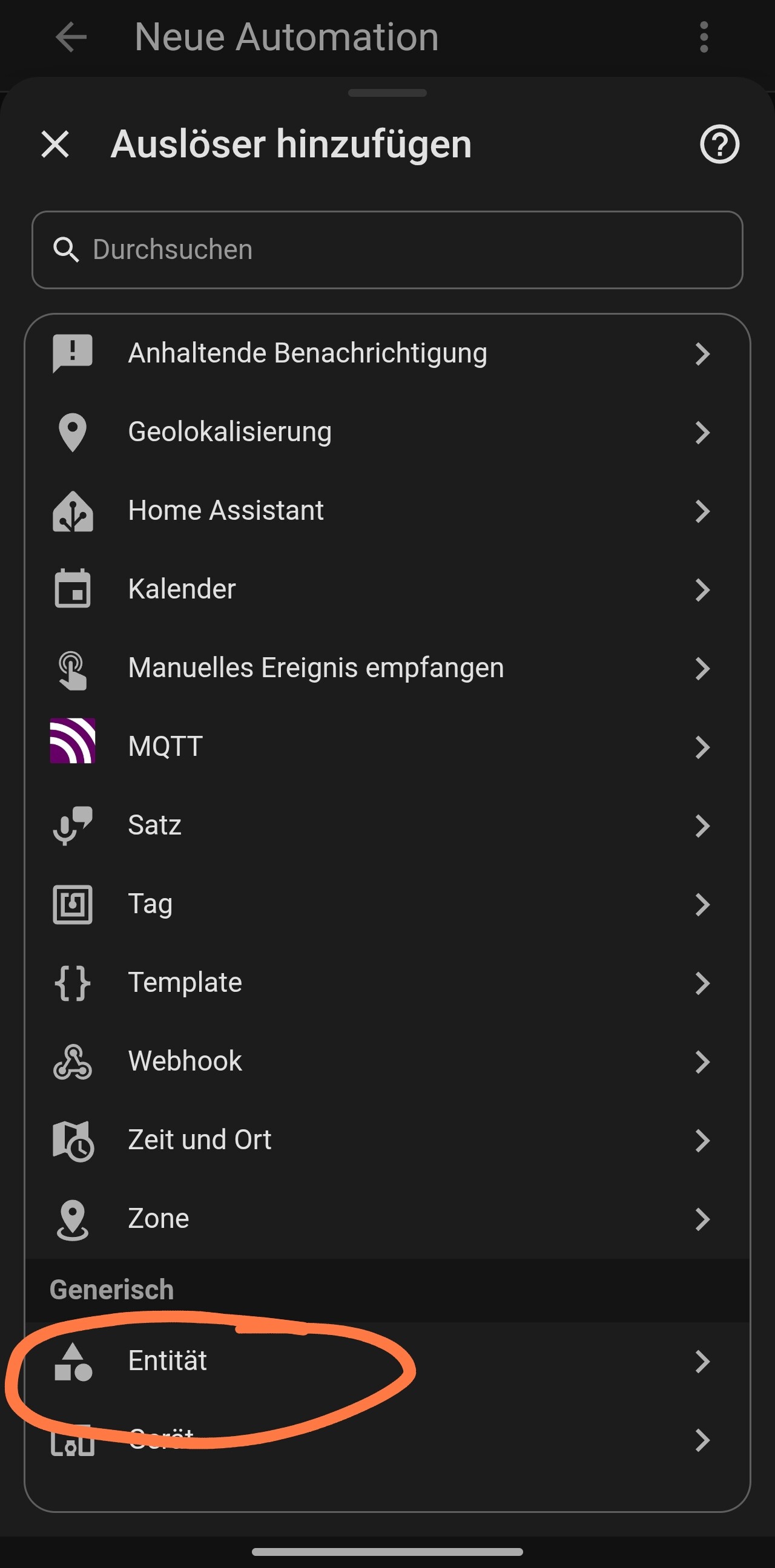

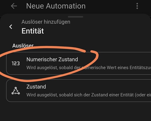

Die Entität von Tibber musst du noch eintragen. Ich würde, wie du siehst, auch immer mit Entitäten arbeiten und nicht mit Device.
das mit den Devices macht er Automatisch ich hab keine Möglichkeit die Entität zu nehmen da in der Auswahl direkt der Tibber Preis erscheint.
Ich werde das mal testen, Momentan fehlt mir das Verständnis für den ganzen Kram.
Gruss
Sven
Natürlich hast du die Wahl
Bei den Aktionen nimmst du “wenn-dann”
