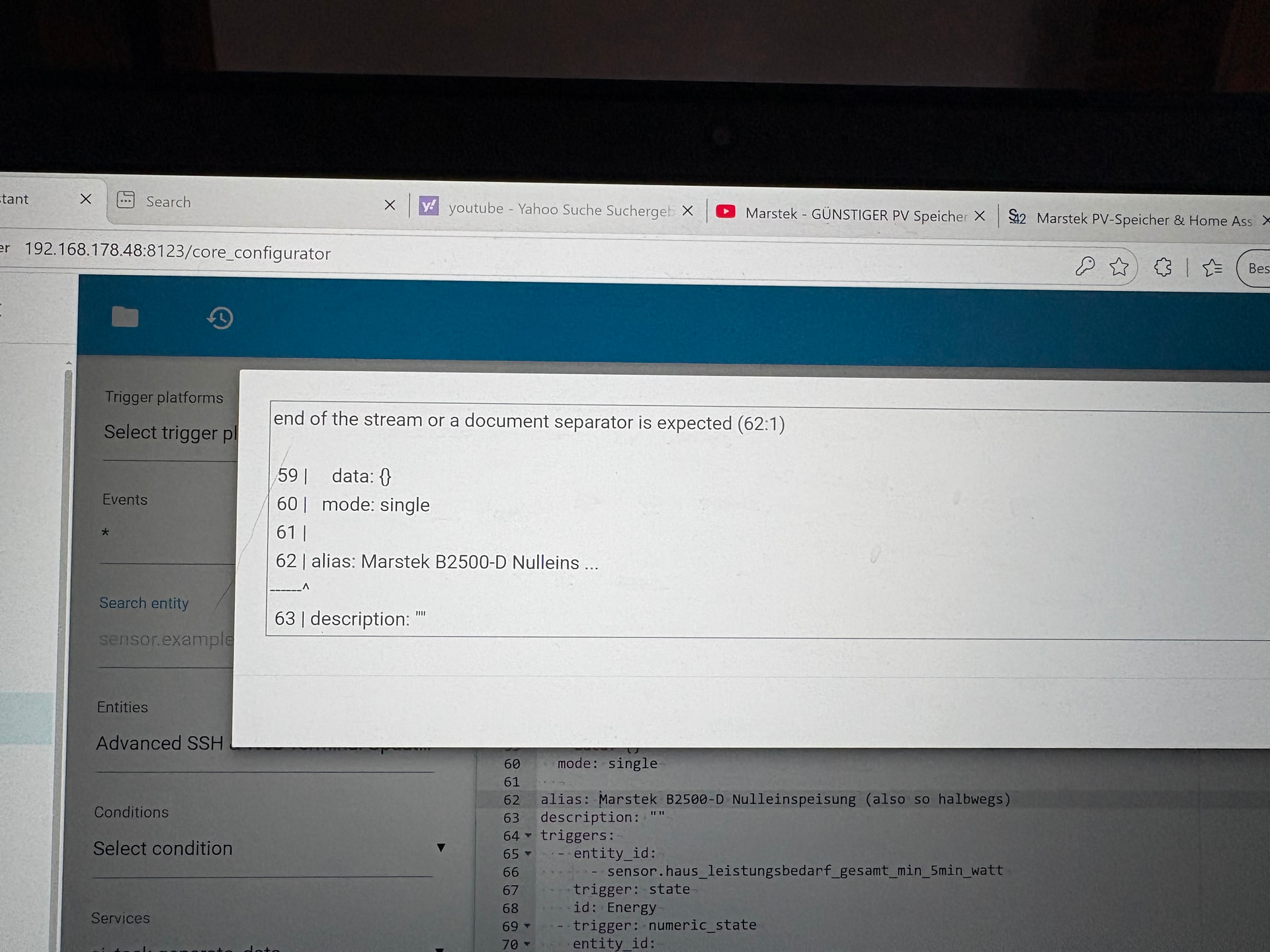

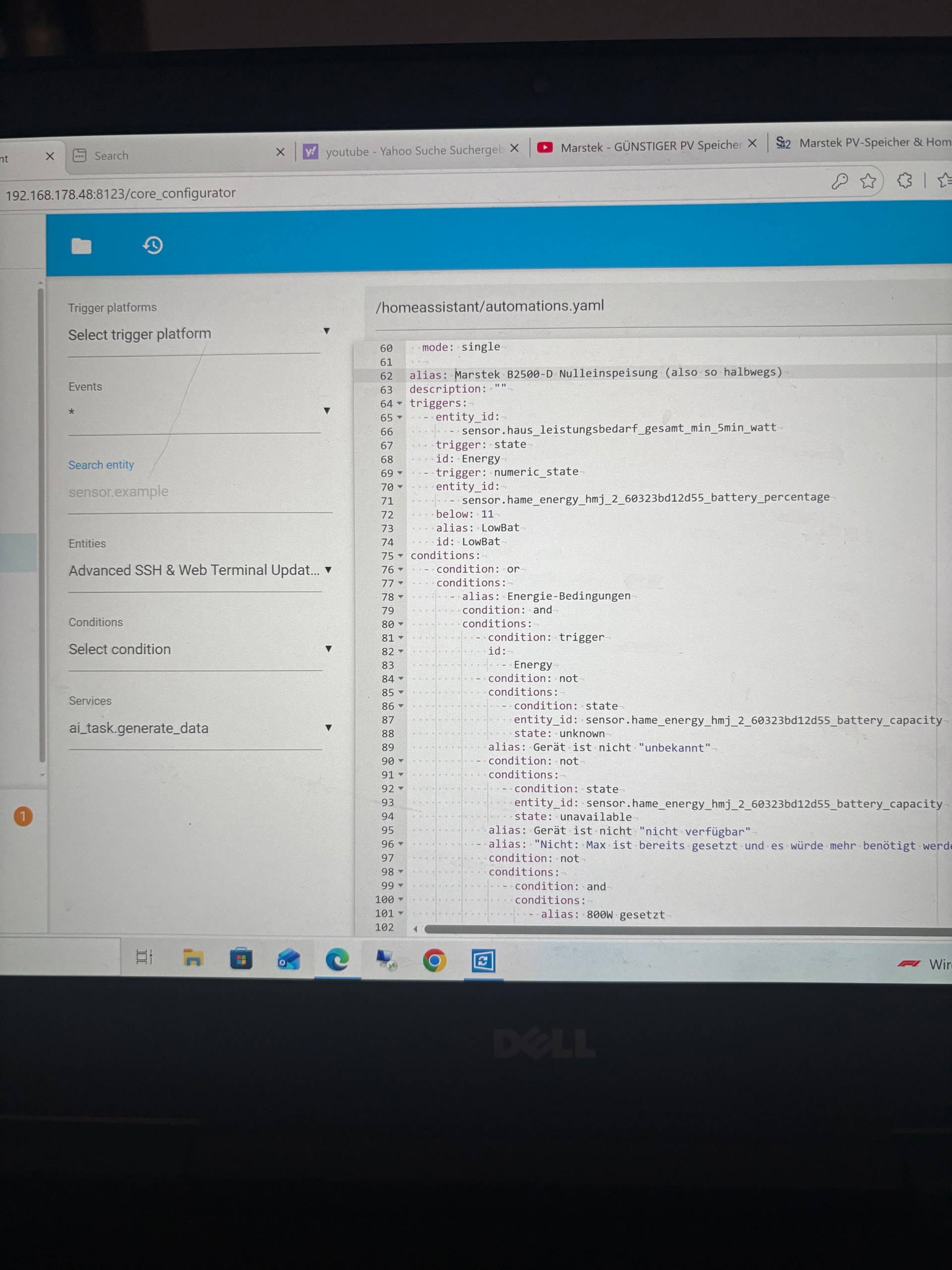

Leider taucht da keine neue Automation auf bzw. Ist ein Fehler im Editor.
Das einrichten der Templates hat ebenfalls funktioniert, die Entitäten sind da.
Du sollst nicht in der automations.yaml wüten!!
Sondern Deine Automationen in der GUI erstellen.
Wenn Du den Yaml Code aus einer Vorlage verwenden möchtest, kannst Du diesen per Copy and Paste einfügen.
Um den Yaml Code direkt zu editieren, wechselst Du in die Yaml Ansicht.
Hallo danke für die schnelle Antwort.
Über yaml oder oder Configuration yaml?
Den bei Configuration ist das selbe :see_no_evil_monkey:
Erstens keine Screenshots von deinem Code sondern über den Punkt vorformatierter Text einfügen.
Zweitens den Code fügst du über die GUI ein:
Einstellungen → Automationen → Neue Automation erstellen.
Dort …. Menu und in Yaml bearbeiten wählen.
Code einfügen und speichern.
