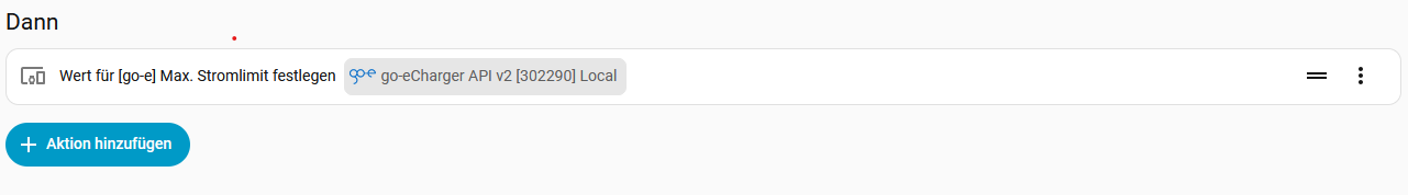

Die Aktion funktioniert schon mal.

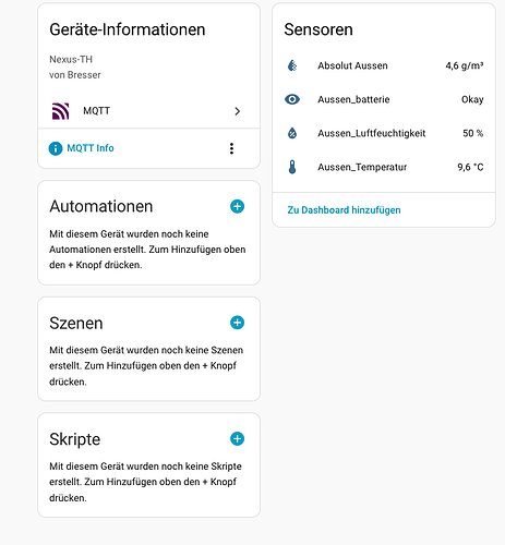

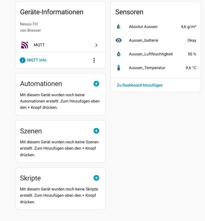

Dann zeig mal bitte die Einstellungsseite des Sensors in Homeassitant wie am Beispiel zu sehen.

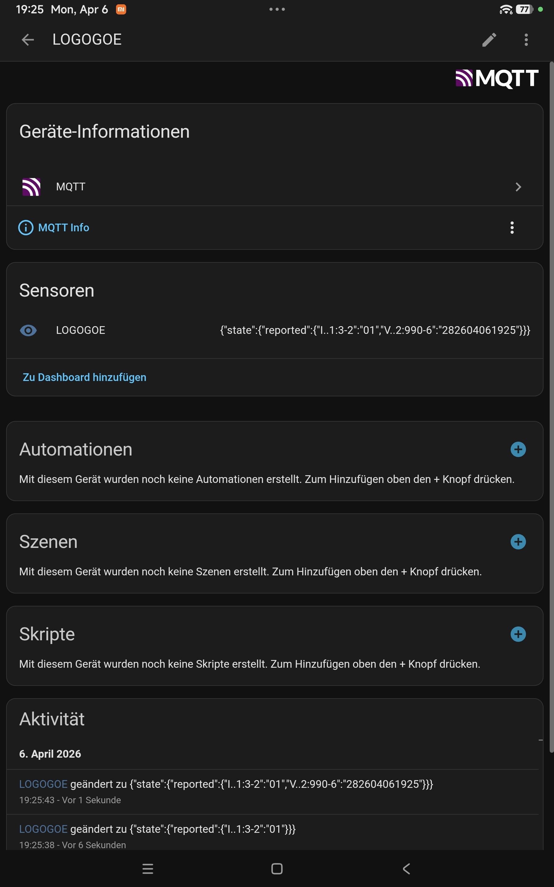

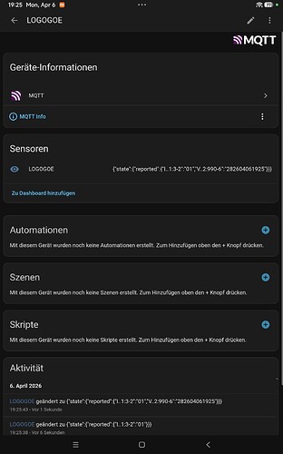

Hier mein Screenshot, der Wert hinter I..1:3-2 ist veränderlich entweder “00” oder “01”, bei “01” soll er auslösen.

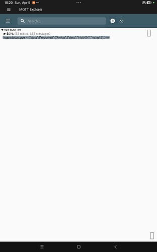

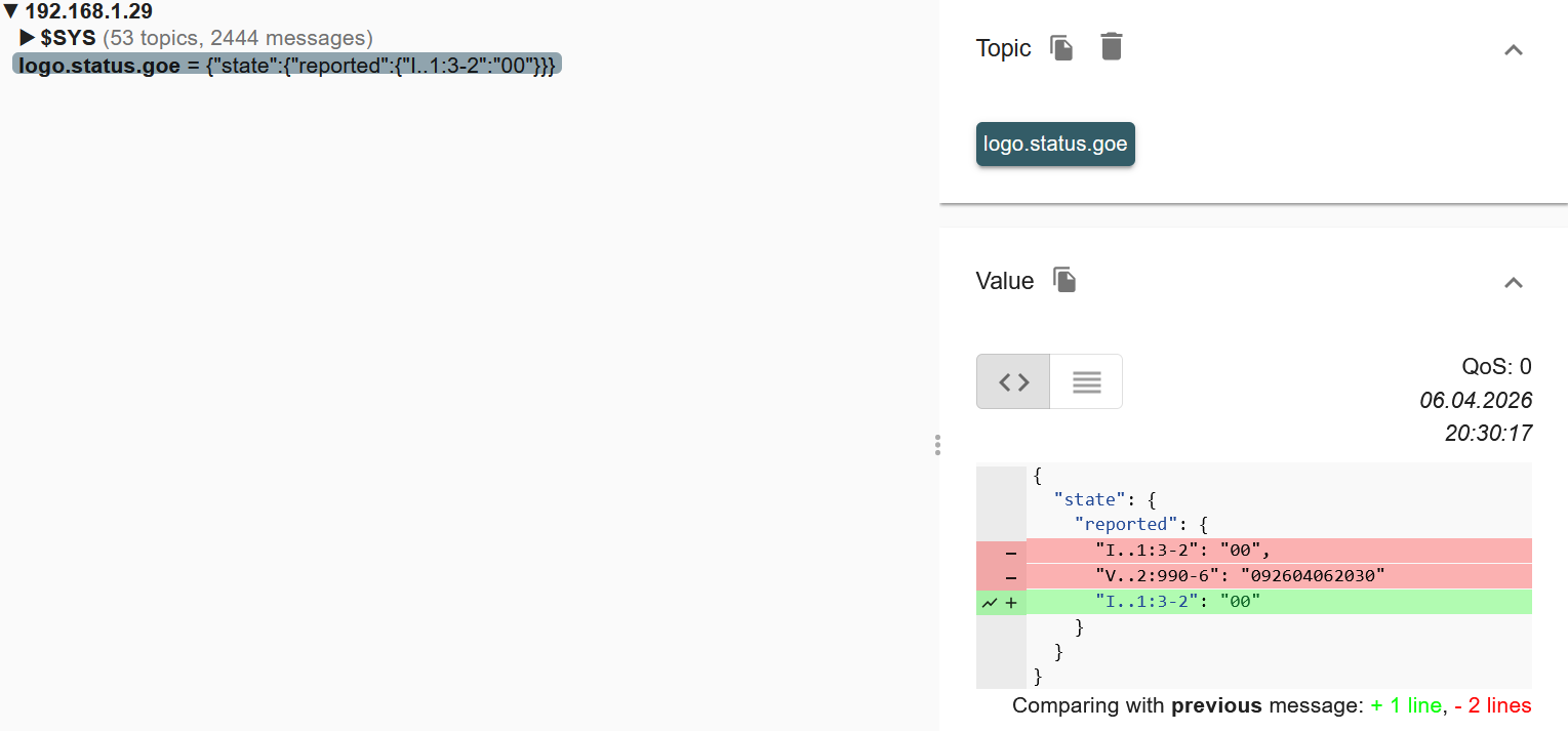

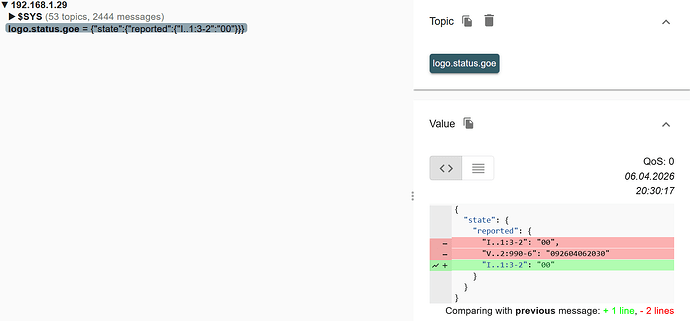

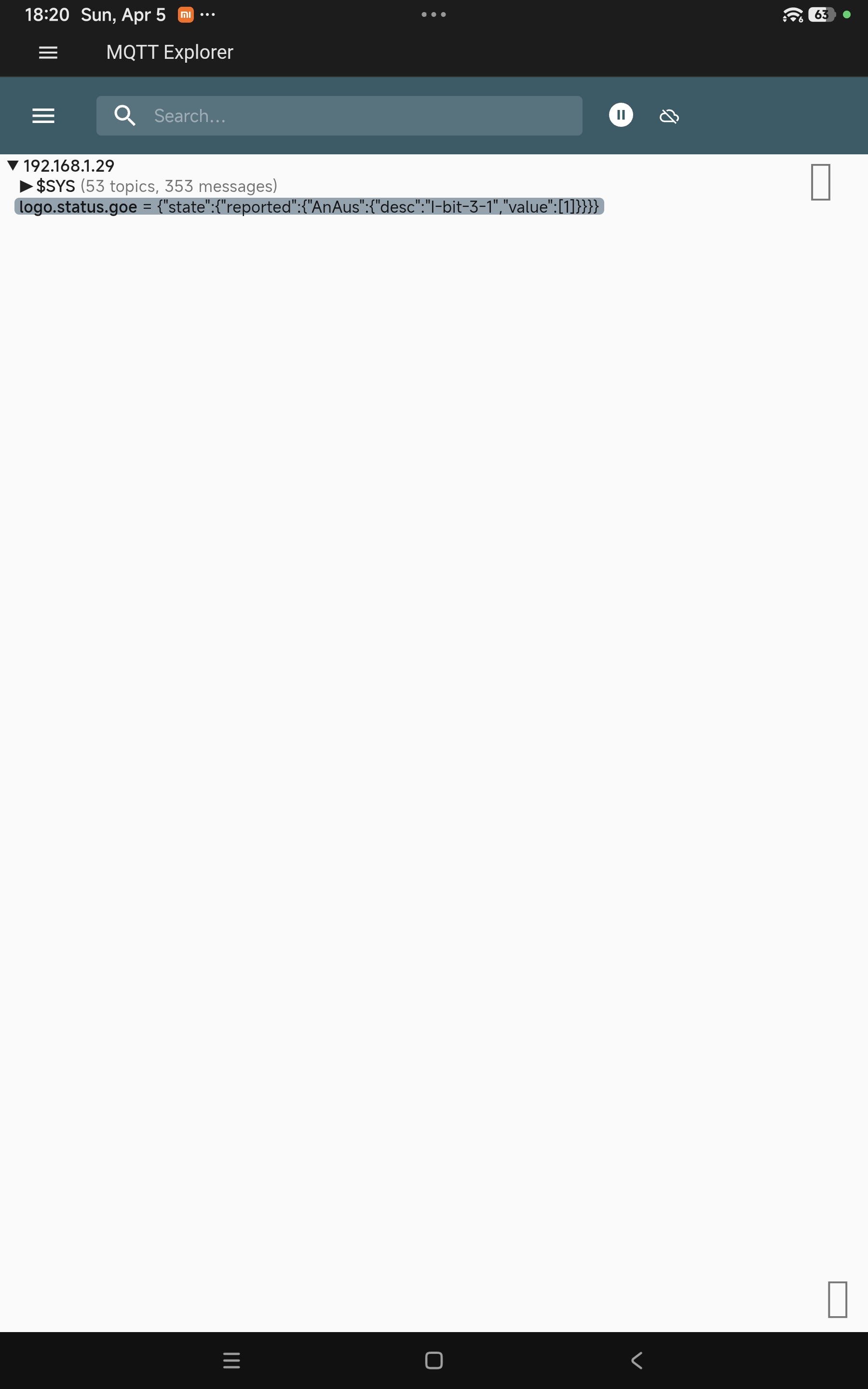

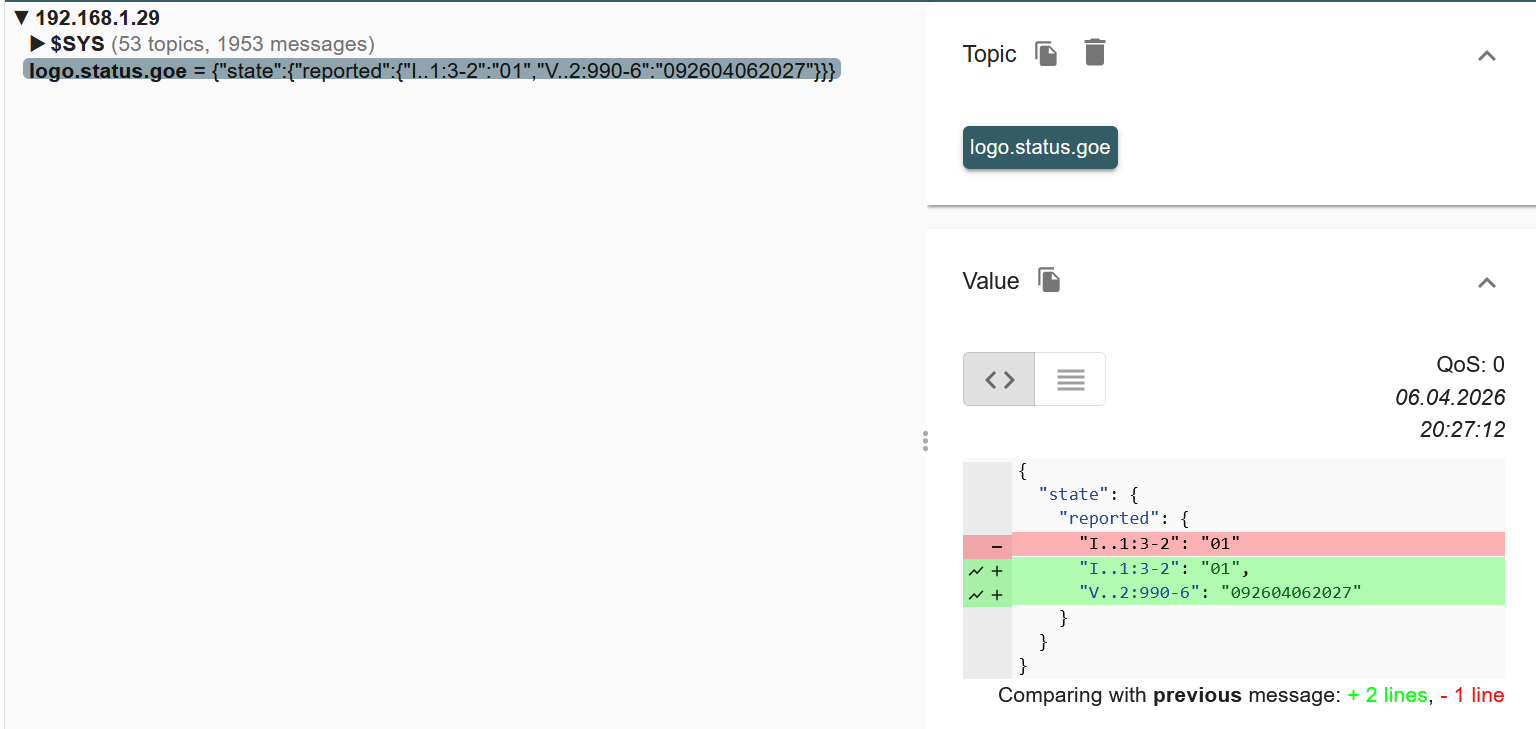

Schau mal bitte ob das als JSON ankommt, im Mqtt-Explorer auf die Payload klicken und rechts die Anzeige kontrollieren.
Wenn wir die Zuordnung haben kannst du in der Automation auf Veränderung des Zustands reagieren, und danach auswerten ob die Bedingung erfüllt ist.
Hier die Screenshots,
Ich bin blutiger Anfänger was Yaml und ähnliches betrifft, vielleicht kannst Du mir das Idiotensicher erklären. Danke für Deine Mühe.
Erstelle Dir einen ordentlichen MQTT Sensor, der den Wert von Value annimmt.
Wenn nur die Werte 1 und 0 existieren, kannst Du einen Binary Sensor verwenden.
mqtt:
  binary_sensor:
    - name: Siemens Logo
      state_topic: "logo.status.goe"
      value_template: |
        {{ "ON" if value_json.state.reported.AnAus.value[0]|int == 1 else "OFF" }}
      unique_id: 2d681e25-e062-44e5-ad25-9cea817b36f8
Ansonsten einen Sensor
mqtt:
  sensor:
      value_template: |
        {{ value_json.state.reported.AnAus.value[0] }}
      unique_id: 18c8c833-e4cc-4667-ab82-ef3d39b5a8d6
Diese kannst Du dann einfach als Auslöser in Deiner Automation verwenden.
Gute Lösung von osorkon
@Osorkon Danke für die super Lösung, das mit dem Binary Sensor hat funktioniert.
