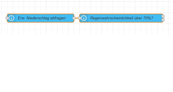

Sag mal, ich bin ein absoluter Anfänger mit NodeRed. Darf ich mal fragen, warum Du eine Sensorabfrage machst und dann in einem 2. Node erst den Wert festlegst (Siehe Bild). Also warum fragst du erst die Regenwahrscheinlichkeit ab und sagst ihm dann, dass er bei größer 70% nicht bewässern soll? Du kannst ihm doch gleich den 2. Node geben, bewässere nicht bei >70%.
Hi, ich bin nicht so der große node-red Guru, deshalb hab ich die ganze Bewässerung von Tristan übernommen und dann ein paar Änderungen vorgenommen. Das ganze läuft so eigentlich schon seit letztem Jahr ohne Probleme. Verbesserungen kann man immer vornehmen, aber dafür kenn ich wohl node-red zu wenig.
