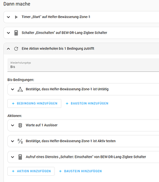

Ja, so, aber mir fällt gerade auf, dass wir es anders machen müssen. Nimm in der Aktion das Wenn-dann raus und nur das hier rein:
  • Warten auf einen Auslöser: Schalter wechselt von an zu aus
  • Bedingung: Timer ist aktiv
  • Schalter “Einschalten”
Die Timer-Abfrage deshalb, weil die Wiederholung in der letzten Schleife sonst noch mal einschaltet, auch wenn das Ventil eigentlich gerade endgültig abgeschaltet wurde.

Bei “Warten auf einen Auslöser” gibt es keine Bedingung, die habe ich separat in einer weiteren Aktion hinzugefügt:
Nochmals nachbearbeitet:
Nicht ganz. Die Wiederholung muss bleiben, aber die Aktionen in ihr werden anders:

Guten Morgen Zusammen,
natürlich ist die Bewässerungsautomation nicht durchlaufen worden.
Ich gehe mal davon aus, dass ich vergessen habe, den Bewässerungscomputer zu starten (Switch einschalten) :unamused:
Das habe ich nun noch hinzugefügt:
Und wir warten erneut auf Morgen :smiley:
Stimmt, starten muss es erst mal. :grinning: Mir ist gerade auch aufgefallen, dass wir das Ganze noch vereinfachen können, indem wir Öffnen und Warten in der Schleife vertauschen. Dann ist der erste Start vor der Wiederholung gar nicht mehr nötig und auch die Bedingung kann entfallen.

              entity_id: timer.helfer_bewasserung_zone_1
      - conditions:
          - type: is_humidity
            condition: device
            device_id: 81b596bd41836085492ff05413c45d60
            entity_id: ac7ce655a16e84ff833f9a0725617c5f
            domain: sensor
            above: 70
            below: 80
        sequence:
          - service: timer.start
            metadata: {}
              duration: "00:30:00"
      - conditions:
          - type: is_humidity
            condition: device
            domain: sensor
            above: 80
            below: 100
        sequence:
            metadata: {}
              duration: "00:00:00"
  - repeat:
      sequence:
        - service: switch.turn_on
            entity_id: switch.bew_dr_lang_zigbee_schalter
          data: {}
        - wait_for_trigger:
            - platform: state
              entity_id:
                - switch.bew_dr_lang_zigbee_schalter
              from: "on"
              to: "off"
      until:
        - condition: state
          state: idle
Der Testdurchlauf wird morgenfrüh durchlaufen.
Ich muss schon sagen, ich habe sehr viel über tiefgreifende Automationen gelernt. Was so alles möglich ist in HA :wink:
Dankeschön.
Gerne. Was Du noch ändern müsstest, ist die Sequenz mit dem Null-Timer. Wenn Du null eingibst, läuft der Timer in seiner Grundeinstellung los. Und selbst, wenn Du die auf null setzt, läuft die Wiederholungsaktion noch einmal durch. Außerdem würde die zweite Automatisierung gar nicht starten, weil der Timer nie abläuft, sondern schon untätig ist.
Das lässt sich aber alles lösen. Dazu erst mal die Frage: Hast Du für beide Zonen getrennte Feuchtesensoren, muss also die zweite Automatisierung überhaupt gestartet werden, wenn die erste wegen der hohen Bodenfeuchte schon nicht laufen soll?
a) Es gibt nur einen Feuchtigkeitssensor und b) die zweite Zone muss nicht durchlaufen werden, wenn die erste Zone nicht startet.
