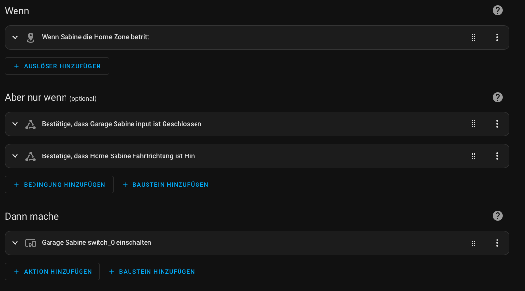

Ich hab versucht das ganze hinzubekommen indem ich folgende Automation mache, leider öffnet sich nichts.
Die Fahrtrichtung wird richtig angezeigt und garage ist auch geschlossen.
Hab ich einen Denkfehler?
Lass das dich mal mit der Fahrtrichtung weg, es reicht doch, wenn die Zone betreten wird.
Aber wenn wir mit dem Hund unterwegs sind würde die Garage dann auch aufgehen …
Oder kann man irgendwie die Geschwindigkeit mit einbeziehen?
Kannst du dann als Bedingung nicht “Smartphone mir Bluetooth Auto verbunden” nehmen o.ä.?
Tut sie doch so auch, wenn Du mit dem Hund die Zone verlassen hast und wieder zurück läufst.
Du brauchst eher eine weitere Abfrage. Verbindung mit dem Auto… Sensor in der Garage, ob Fahrzeug da ist… Wurde die Garage vorher geöffnet und daher ist anzunehmen, dass das Auto unterwegs ist…
@maxxe: Da kennst du meine Frau schlecht, im Auto ist CarPlay (Kabel) aber meine Frau verbindet es nie :slight_smile:
Ich muss mal schauen ob man immer eine Bluetoothverbindung mit dem auto machen kann. Egal ob CarPlay verbunden ist oder nicht.
Die andere alternative die ich mir überlegt habe ist eine Hundegassi zone einzurichten, Dann müsste ich eine Bedingung machen die lautet aber nur wenn man diese zone verlässt. Ich teste das mal.
