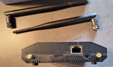

Rückansicht mit LAN Buchse, USB-C Anschluss Nr.4 für DC IN, 3,5mm Audio Klinkenanschluss und die beiden Antennen Schraubanschlüsse.
Rechte Seite mit USB-A Anschluss und Antennenanschluss für LTE-4G Addon (Optional)

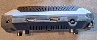

Vorderseite mit zweimal USB-C Buchsen und Infrarot SendeLED. Zum Lernen der IR-Codes befindet sich auf der Oberseite die EmpfangsLED

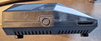

Linke Seite für den Anschluss des Z-Wave Addon. Bei der Öffnung rechts (Schlitz) dachte ich zuerst an einen SD-Karten Slot. Aber dahinter verbirgt sich nichts, wie man später auf den Platinenbildern sehen kann.

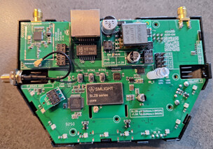

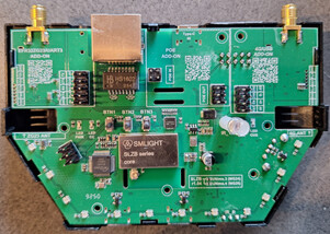

Um die Module einzubauen, muss man das Gehäuse öffnen. God thanks for Fingernails. Am besten an dem „SD-Kartenschacht“ anfangen und sich vorsichtig rundherum vorarbeiten. Dabei kann es vorkommen, dass es an zuvor geöffneter Stelle wieder einrastet. Da hätte man lieber eine Variante zum verschrauben wählen sollen, weil man ja eventuell mehrmals an das Innenleben herankommen muss, wenn man nicht alle Module auf einmal dazu kauft.
Platine ohne AddOns
Und hier mit den installierten AddOns.
Wer noch mehr Platinenbilder sehen will, bitte melden.

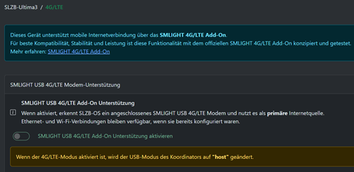

4G/LTE
Wer ein 4G Modul nutzt, kann hier Einstellungen tätigen.

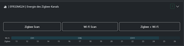

Z2M und ZHA
Hier gibt es eine interessante Neuerung. Die Ermittlung der frequentierten Zigbee und WiFi Kanäle.
Weniger ist hier besser

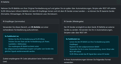

IR-Befehle
Zum Lernen von IR-Befehlen älterer Fernbedienungen. Aber auch zum Senden selbiger.

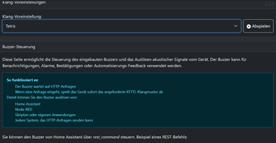

Buzzer
Der Ultima3 hat einen Buzzer eingebaut, den man ansteuern kann.

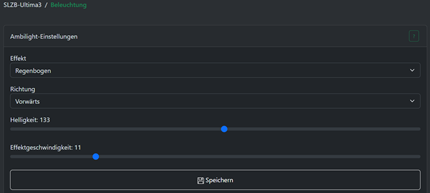

Beleuchtung
Besonders cool: Die 12 integrierten RGB-LEDs (WS2812B). Ich versuche sie als visuelle Statusanzeige – zum Beispiel sollten sie rot, wenn die Alarmanlage scharf ist, oder blau, wenn es an der Tür klingelt, gelb, grün und schwarz für Mülltonnen leuchten. Da muss ich mich noch reinknien, wie man einzelne Farben anwendet in einer Automation.

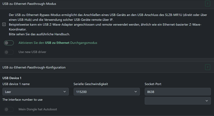

USB Passthrough
Um Geräte an den 3 (Nr. 4 ist auf der Rückseite und dient der Stromversorgung via USB) USB-Ports zu betreiben und weiter zu reichen, muss USB-Passthrough aktiviert sein.

Das Farbband
Das man die Farbled´s individuell ansteuern kann hatte ich gelesen. Nur das WIE musste ich noch heraus finden. Da ich den Ultima auf einem Miniregal zentral im Flur platzieren konnte, läuft man daran öfters vorbei und er fällt auf. Im “Ruhezustand” habe ich den Rainbow- Farbeffekt eingeschaltet.
Nun dachte ich mir, man könnte das auch als Anzeige für z.B. Müllsorten verwenden. Also habe ich folgende Automationen erstellt.
Da ich den Müllkalender Benutze, habe ich folgende Anzeige im Dashboard:
Da verwende ich die “in x Tagen” Werte. Wenn der Wert von “in 2 Tagen” zu Morgen wechselt, dann wird das Lichtband auf die entsprechende Müllsorte eingestellt. Für die Schwarze Tonne benutze ich allerdings Blau. Das schwarz sieht nach einem defekt der LED´s aus :smiley:
Auslöser ist die Zustandsänderung
Als Aktion nimmt man “Leuchte einschalten” so kommt man an die Entität des Ambilight.
Die Farbtemperatur wird allerdings nicht unterstützt. Da werden Fehler gemeldet und die Automation lässt sich nicht speichern.
Bei Effekten stellt man, so man will, ein, wie sich die LED´s verhalten sollen. Blinken, Atmen, Starr, Polizei, Jagd usw.
Zurückstellen:
Um wieder in den Normalmodus (bei mir Rainbow) zu stellen, habe ich folgende Automation erstellt:
Da bei uns bis spätestens 8:00 Uhr der Müllwagen schon da war, stelle ich die Automation auf die gleiche Zeit um den Hinweis zu beenden.

Der Buzzer
Im Ultima 3 ist ein Buzzer verbaut, den man auch per Home Assistant ansteuern kann. Allerdings sind die Töne etwas quakelig, aber so als Hinweis für ein Ereignis immer noch zu gebrauchen. Dazu muss man allerdings ein paar Zeilen Code in der Config.yaml eintragen.
Falls ihr schon einen Eintrag mit rest_command habt, dann nicht mehr mit einfügen! Nur noch die einzelnen Abschnitte wie hier buzzer_play: oder buzzer_preset:

Bei code= kann man jede x-beliebige RTTTL (Ring Tone Text Transfer Language) einfügen. Erinnert einen an die alten Nokia Handys :grinning_face: Zu finden über Suchmaschinen.
Selbstverständlich lassen sich auch mehrere “Sounds” hinterlegen, allerdings muss der Abschnittsname verschieden sein. Also z.B. buzzer_play2:, buzzer_play3: usw. o.ä. Nach dem Anlegen in der YAML unbedingt einen Neustart durchführen, damit die Config neu gelesen wird.
Beispiel vom “File Editor”
