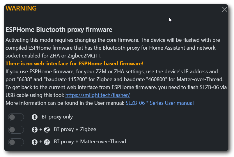

Ich habe meinen COD.M Z2M Koordinator gegen einen SLZB-Ultima getauscht.
Habe lange gelesen, vergleichen , etc.
Ziel war es IR, BT Proxy, Matter, z2m zu nutzen.
Überall steht das das auch funktioniert, nur wohl nicht gleichzeitig?
Oder hat das jemand am laufen?
Im Moment bin ich gerade am Neuaufbau des z2m Meshs, wurde wohl halb zerschossen weil cod.m ember und SLZB zstack nutzt, Alles nicht so einfach.
die Warnung poppt auf
wenn ich BT nutzen wollte.

Zigbee koordinator läuft auf radio 1 EFR32MG24, ok ist jetzt so, kann jetzt einfach bei Radio 2 CC2674P10 Thread (OTBR?) einschalten?
