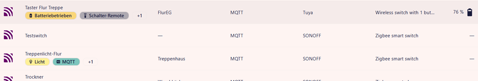

○ Sobald Zigbee2MQTT auf dem Nano läuft, erscheinen deine Zigbee-Geräte dort automatisch als neue Entitäten.
Vorteil: Wenn du Home Assistant neu startest, bleibt das Zigbee-Netzwerk stabil, da es auf dem Nano weiterläuft.

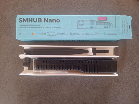

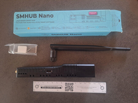

Unboxing:

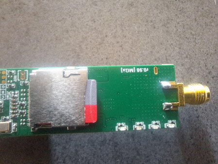

SD-Port:

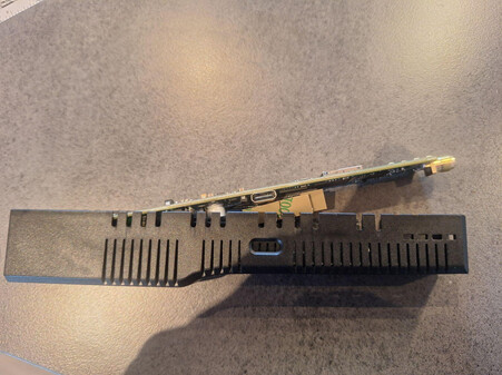

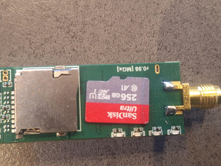

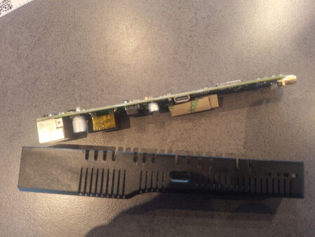

Um an den SD-Port zu kommen, muss man das Gehäuse öffnen. Das ist jedoch etwas friemelig. Am besten an einer kleinen Seite (LAN/POE oder Antenne) beginnen, und rechts und links mit einem Fingernagel zwischen Gehäuse und Deckel den Deckel ablösen. Wenn man das Board herausnehmen will, zuerst an der Antenne nach oben und durch ziehen in die Antennenrichtung den Lanport mit herausziehen.
Nachdem der Deckel gelöst ist, sieht man schon den SD-Kartenschacht. Die SD-Karte kommt in folgender Position in den Schacht und wird bis zum hörbaren Einrasten hinein geschoben.

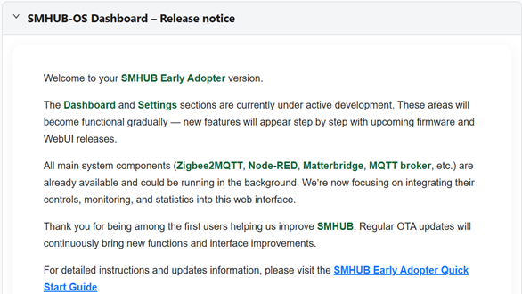

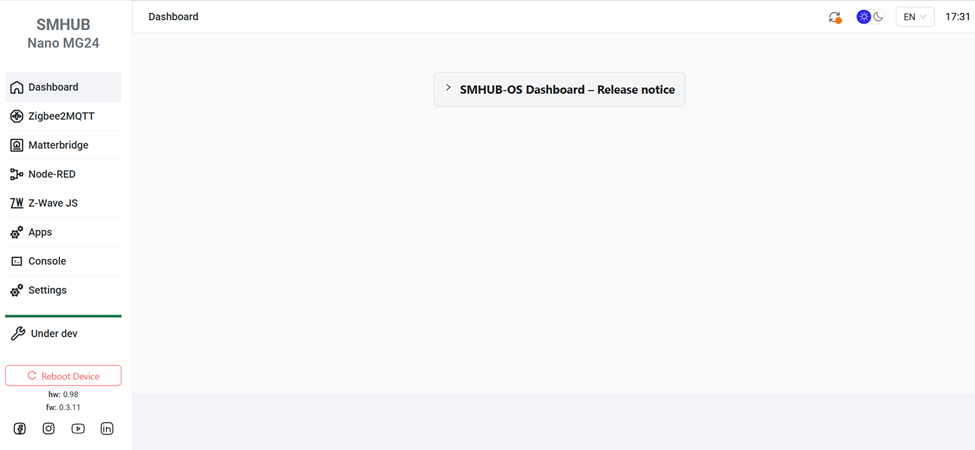

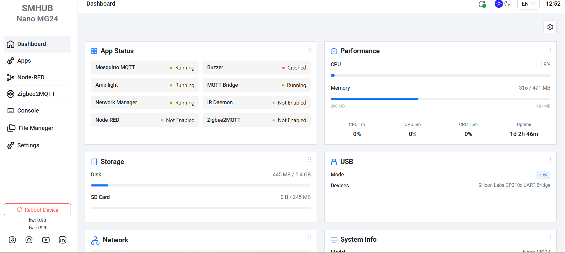

Das Dashboard sieht im Vergleich zu den anderen Adaptern auch anders aus. Es ist auch nicht zu empfehlen, sich mit dem Smartphone zu verbinden, weil da vieles nicht angezeigt wird.
Die Sprache lässt sich rechts oben auch nur von Englisch auf Ukrainisch umstellen. Außerdem ist da ein “Pfeilkreis” der anzeigt, dass Updates verfügbar sind. Die Zeitzone kann man in den Settings einstellen, jedoch bei Europa/Berlin hinkt die Uhr eine Stunde hinterher.
Zuerst mal ein Update des OS von 0.3.10 auf 0.3.11 gemacht, mit der Hoffnung, dass der Adapter dann erkannt wird. Mit nichten. Dafür wurden Updates für diverse Apps angezeigt. Gleich mal abgearbeitet
Immer noch keine automatische Erkennung seitens HAs. Also Manuell einrichten.

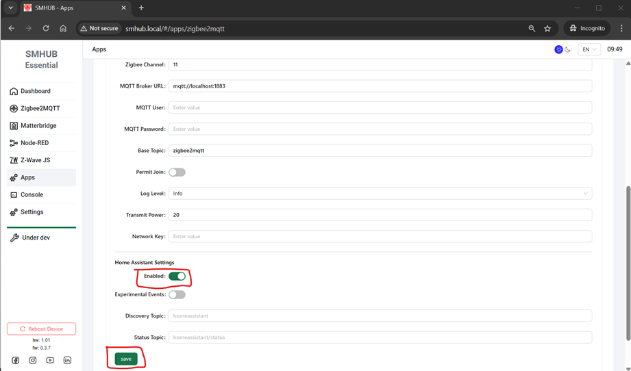

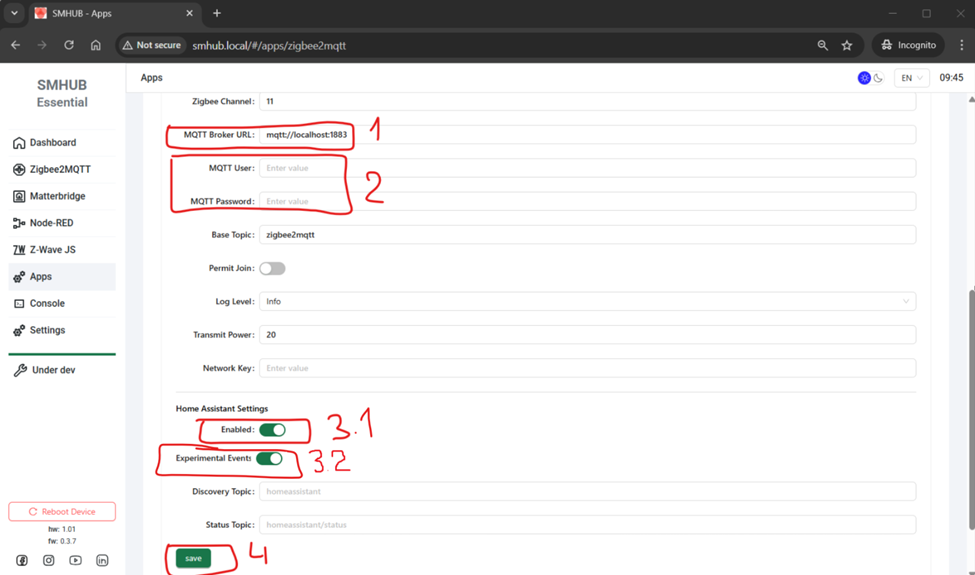

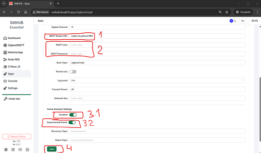

Option 1 – Direkte Z2M-Verbindung zu Home Assistant
Was ist zu tun:
SMHUB-Weboberfläche öffnen
● Gehe zu Apps → Zigbee2MQTT
Konfigurieren Sie Folgendes:
MQTT Broker URL mqtt://HOME_ASSISTANT_IP:1883
MQTT-Benutzername / MQTT-Passwort
Verwenden Sie Ihre Home Assistant MQTT-Zugangsdaten (am besten einen Benutzer in HA anlegen unter Einstellungen → Apps → Mosquitto Broker → Konfiguration → Logins).
● In den Home Assistant-EinstellungenAktivieren
Experimentelle Ereignisse aktivieren
Dann:
● Klicken Sie auf Speichern
Zigbee2MQTT stoppen und starten
(oder einfach SMHUB neu starten)
Ergebnis
● Zigbee2MQTT auf SMHUB verbindet sich direkt mit MQTT auf Home Assistant
● Zigbee-Geräte werden automatisch in Home Assistant angezeigt.
● Mehrere SMHUBs können mit demselben Home Assistant verbunden werden.

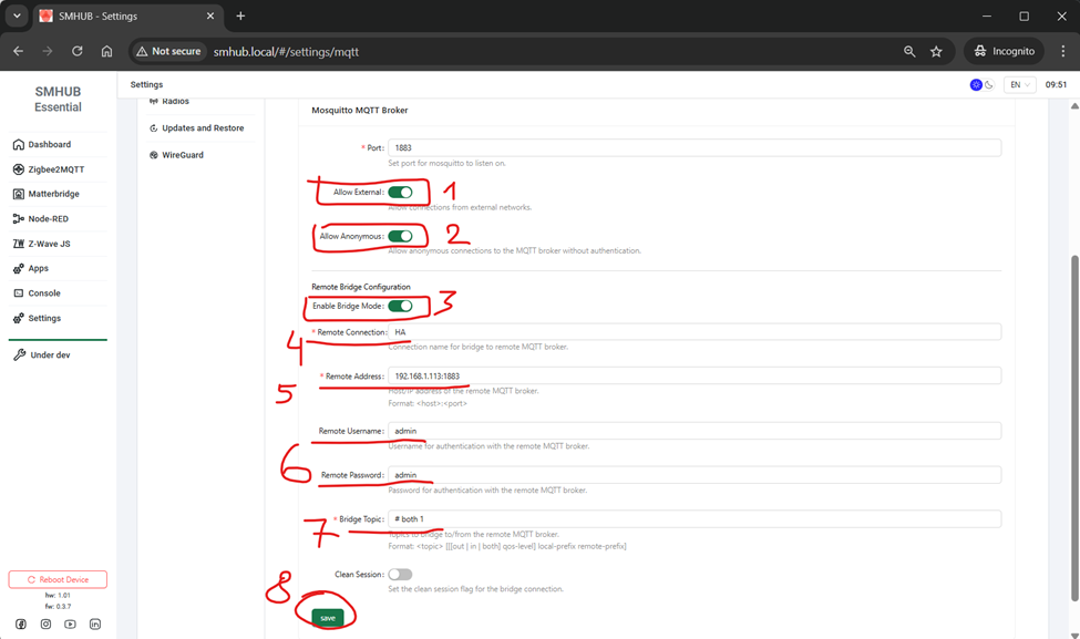

Option 2 – Lokales MQTT auf SMHub mit Bridge zu Home Assistants MQTT
Was ist zu tun:
Home Assistant-Einstellungen aktivieren
Konfigurieren Sie anschließend die MQTT-Bridge:
● Gehen Sie zu Einstellungen → MQTT
Stellen Sie Folgendes ein:
Externes Zulassen → Aktiviert. Dadurch kann der Remote-Broker MQTT-Nachrichten an den Broker von SMHUB senden.
Anonyme Verbindungen zulassen → Aktiviert (einfachste Option) – aber Vorsicht. Sie können dies anpassen, indem Sie Anmeldeinformationen hinzufügen und die entsprechenden Einstellungen auf dem Remote-Broker vornehmen.
Bridgemodus aktivieren → Wahr
Einstellungen des Remote-Brokers:
Remote-Adresse HOME_ASSISTANT_IP:1883
Bridge Topic # both 1
Dann:
● SMHUB neu starten (empfohlen)
Ergebnis:
● SMHUB betreibt einen eigenen MQTT-Broker.
● MQTT-Daten werden an Home Assistant übertragen.
● ZigBee-Geräte werden in Home Assistant angezeigt
● Mehrere SMUBs können mit einem Home Assistant verbunden werden.

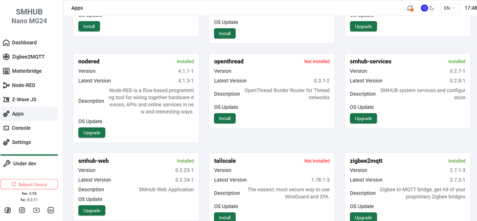

Dashboard: Was da angezeigt werden soll, kann ich noch nicht berichten. Zur Zeit ist nur der Hinweis, dass es sich um eine Early Adopt Version handelt.

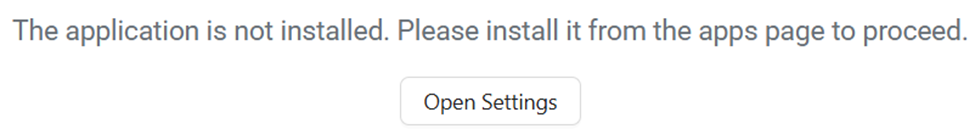

MatterBridge: Die Integration müsste zuerst in APPS: installiert und eingerichtet werden.

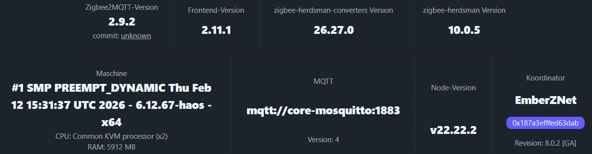

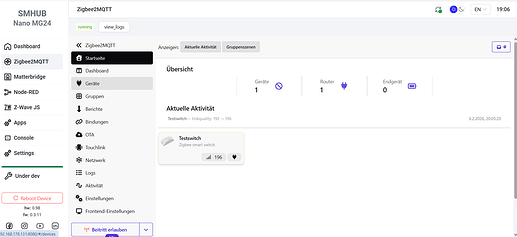

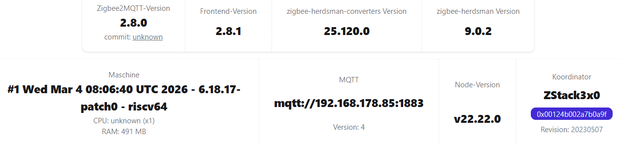

Zigbee2Mqtt: Wie auch von Home Assistant gewohnte Z2M Oberfläche. Ich habe zu Testzwecken mal einen älteren Sonoff Basic angelernt. Als Mqtt-Broker habe ich den von HA angegeben. Dort erscheint er auch in der MQTT Integration.
Node Red: Die Oberfläche für Node Red.
Habe ich nicht eingerichtet. Ist natürlich für die Automation zuständig. Natürlich nur interessant, wenn der Adapter als Standalone Broker genutzt wird.
Z-Wave JS: Auch hier zuerst über APPS: installieren und konfigurieren.

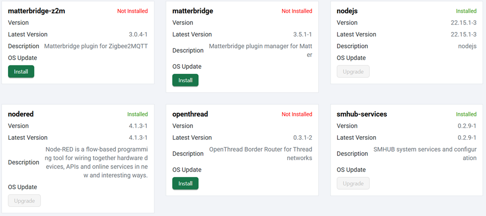

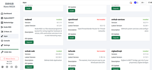

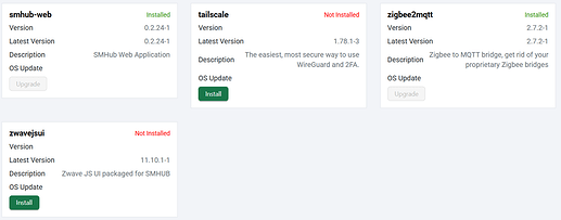

Apps: Hier findet man den SMLIGHT Appstore mit den z.Z. möglichen Installationen:

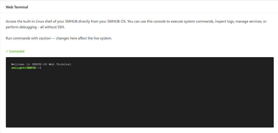

Console: Web basiertes Terminalfenster. Geht natürlich auch mit Putty oder anderen Terminals. Benutzer ist “smlight” und Passwort “smlight

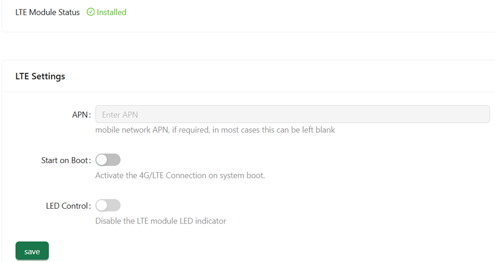

LTE/4G Addon: Das ist bisher das merkwürdigste. Laut meinen Einstellungen ist es installiert. Jedoch gibt es keinen Sim Karten Slot. Eine Deaktivierung ist auch nirgends zu finden. Da werde ich mal dem Support schreiben, dass das nicht jeder braucht und es eventuell via Apps installiert werden sollte. Möglicherweise ist es aber eher für den SMHUB Ultima gedacht. Warum es den Weg zum Nano gefunden hat, ist fraglich.

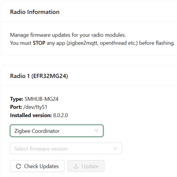

Radios: Einstellen, ob als Coordinator, Router oder Thread Border Router. Außerdem lässt sich hier auch die Firmware für Zigbee aktualisieren.

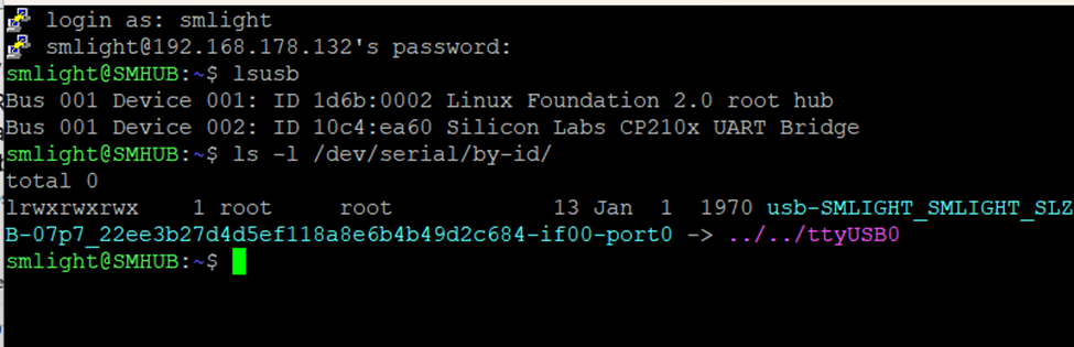

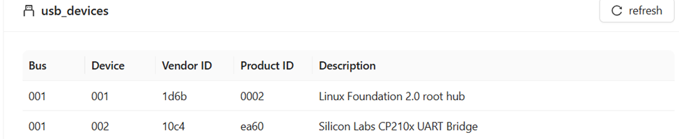

USB-Host:
Unter Settings/USB habe ich den USB-Modus mal auf Host gestellt und rebootet (nicht wundern, der Reboot dauert gerne mal bis zu 5 Minuten). Dann dachte ich mir, hänge mal den SLZB-07p7 dran und schaue was passiert. Und was soll ich sagen, es tat sich nichts. Also von alleine. Außer beim Klicken auf “refresh” wurde ein neues USB-Gerät angezeigt.
Dann gleich mal bei /Settings/Radios nachgesehen, aber auch da kein neues Gerät. Dann habe ich mit Putty mal die genaue Adresse mit “ ls -l /dev/serial/by-id/ “ herausgesucht und in Z2M auf die schnelle nur mal den Port eingetragen (/dev/ttyUSB0)
