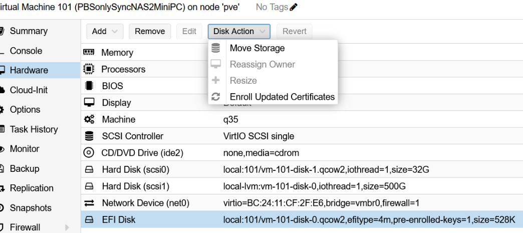

Und dann “Enroll Update Certificates”

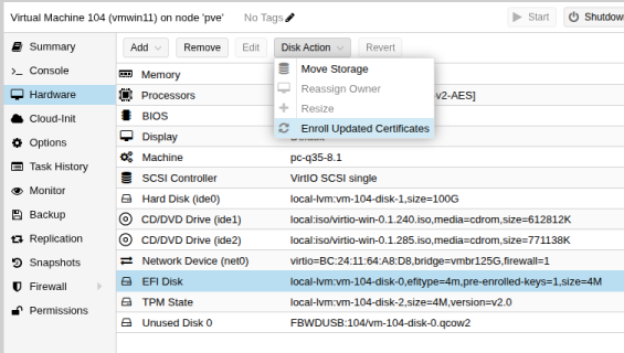

Edit: Das Thema Windows 11 VM - die bei mir nur alle paar Monate mal genutzt wird :laughing: - ist jetzt auch schon mal erledigt.

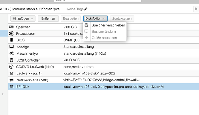

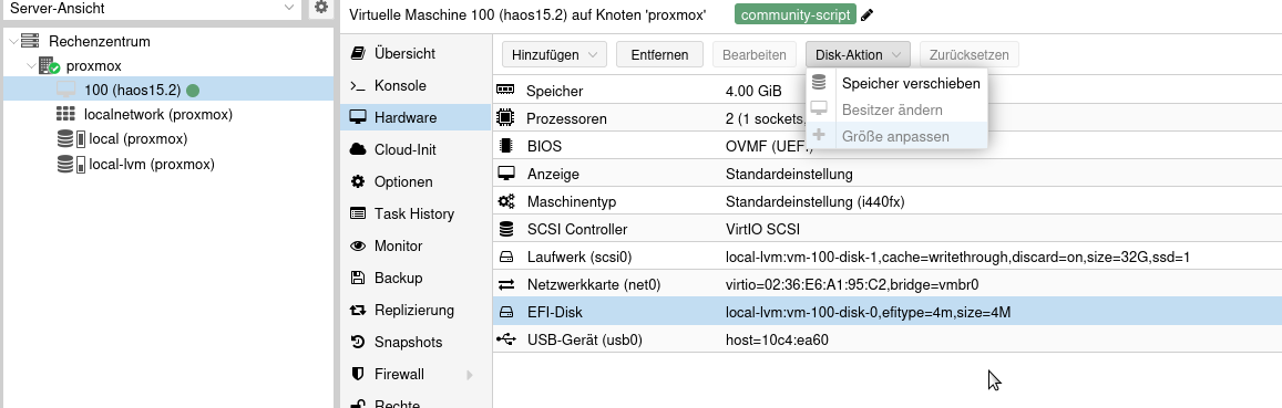

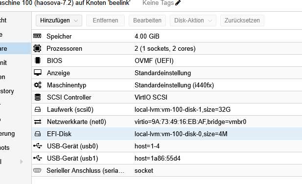

Bei meiner HA VM sieht das ganze so aus:

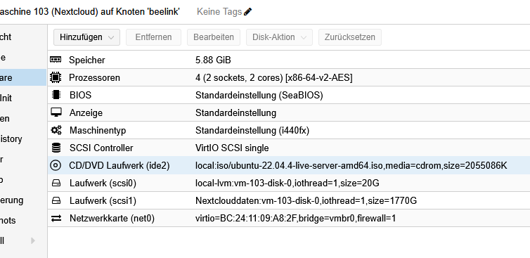

Bei meiner Nextcloud VM so:
Da gibt es gar kein Unterpunkt EVI Disk.
Was muss ich jetzt bei welcher VM machen.
Kann ich die HA VM auf Default (SeaBIOS) umstellen und alles ist schön?
Muss ich bei der Nextcloud VM irgendwas machen.

Bei mir gibt es auch diesen 4. Menüpunkt “Enroll Update Certificates” bei Disk-Aktion auch nicht. Bin auf eine Antwort gespannt.

Ich antworte eher allgemein und fange mal damit an. Den Punkt Enroll Update Certificates sollte es schon geben, wenn man bei der VM BIOS: OVMF (UEFI) eingestellt hat und dann die EFI Disk auswählt. Hier am Beispiel einer Windows 11 VM.
Bei meinen beiden HA VM ist der Menüpunkt dann zwar auch vorhanden, aber trotz UEFI-BIOS und EFI-Disk ausgegraut. Sprich lässt sich nicht nutzen. Warum das so ist weiß ich allerdings aktuell auch noch nicht und muss mich da selber noch schlau machen.

Ich bin um Gottes Willen auch nicht der Experte - aber pre-enrolled-Keys ist das Stichwort. Dann wurden automatisch beim Anlegen die Zertifikate in die EFI-Disk geschrieben → dann ist der Button auch nicht grau und kann ausgeführt werden (nach VM Shutdown!)
Stimmt der pre-enrolled-Keys Eintrag bei EFI-Disk fehlt auch bei meinen HA VMs und bei der Window 11 VM ist er vorhanden.

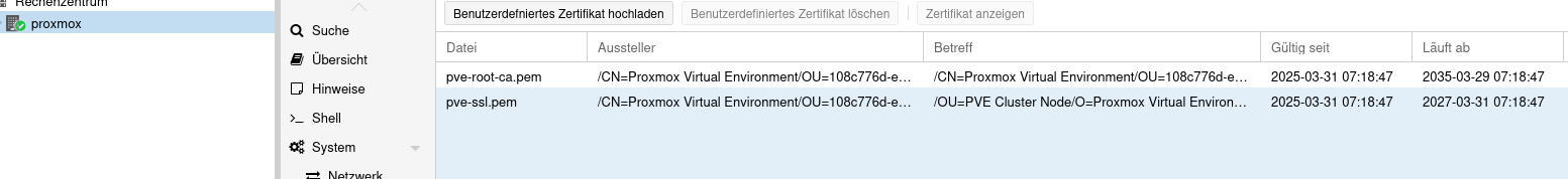

Global habe ich diese Zertifikate:

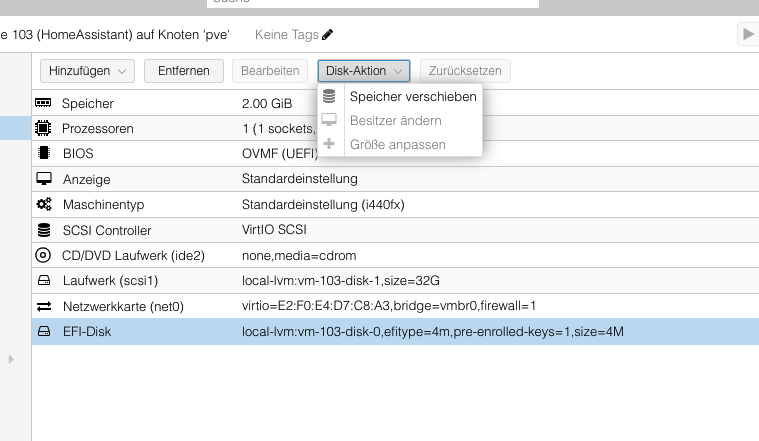

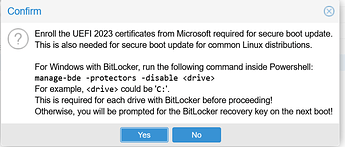

und so sieht es aus, wenn ich das Menü anwähle (erst herunterfahren, vorher nicht anwählbar):
Vielleicht hilft es beim Fehler finden. Ich sehe keinen. Mal abgesehen, vom fehlenden Menüeintrag.

Ist bei mir genau so.
Ändert sich auch nicht wenn die VM runtergefahren ist.

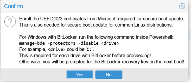

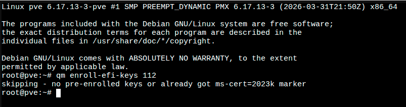

Genau das habe ich eben mal stumpf probiert, aber das hat mich jetzt nicht wirklich weitergebracht. Weil als Rückmeldung kommt dann:
Sprich das “or” hilft nicht wirklich. :laughing:
Außerdem bin ich jetzt auch etwas irritiert, weil es im Proxmox Forum ja heißt das auch Linux VMs ggf. das Update brauchen, aber mein Versuch mit der HA VM mir da irgendetwas von einem MS-Zertifikat zurückliefert. :thinking:

Jetzt fehlt halt noch die Erklärung dazu warum mir bei dem Versuch mit der HA VM dann ein “Skipping” geliefert wird. Ja die hat bei EFI-Disk keine pre-enrolled keys, aber heißt das “or” jetzt das das Zertifikat Update nicht notwendig ist, oder das es bereits vorhanden ist (already got…)?
