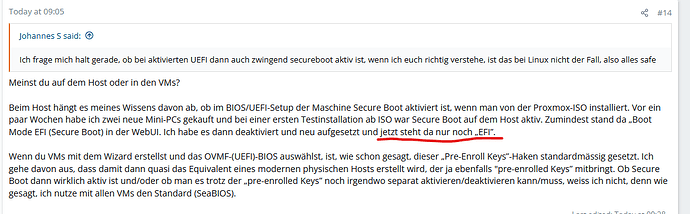

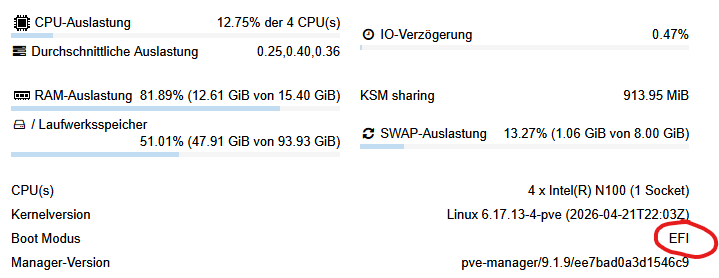

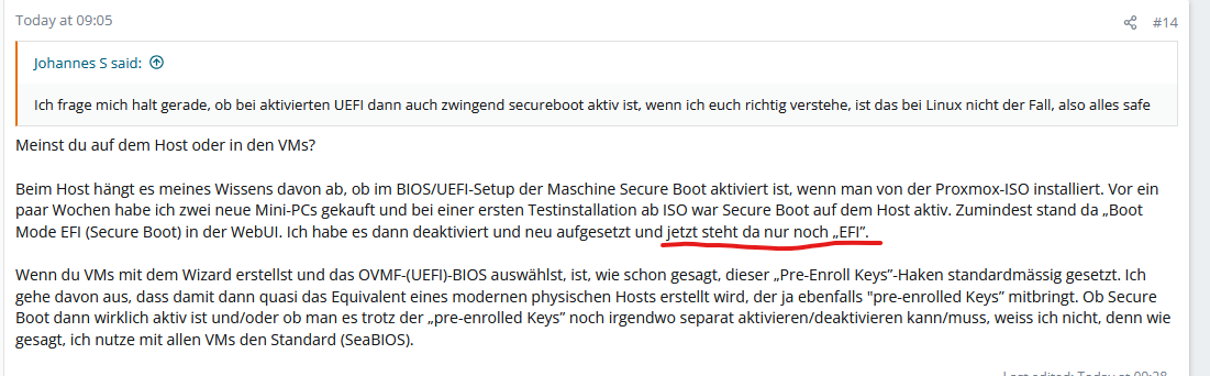

@fazer1000 Bei diesem Posting hier steht auch noch etwas zu dem Thema EFI beim Host selber.

Ich bin mir nicht sicher, wie ich das lesen soll, sry.
Ich tendiere zu alten Keys sind noch da.
