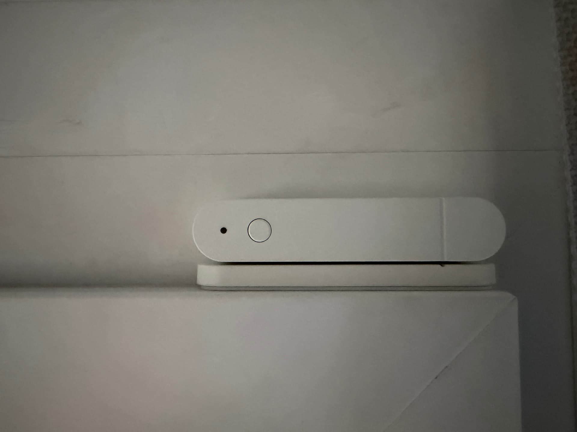

Ich habe alles mögliche versucht aber die Auslösung folgt nur wenn ich mich im Rahmen von ein paar Millimetern von der Markierung befinde.
Das mit der Auslösung ist mir auch suspekt da es nur diesen einen Sensor betrifft und dieser befindet sich am nähsten zum Router.
Das mit der fehlenden Anzeige kann auch aus meiner Sicht nur ein Bug sein habe alles mehrfach geprüft in der Automation wird er verwendet taucht aber nicht auf in der Anzeige.
Wie gesagt ich beobachte sonst tausche ich den einen mal aus vllt ein Montagsgerät^^

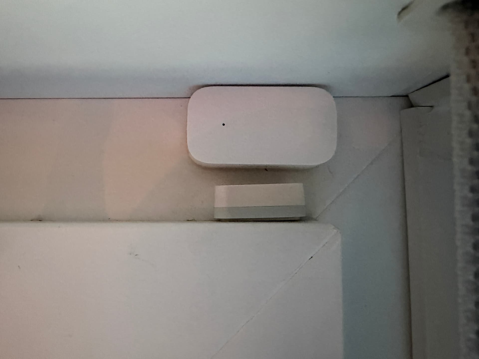

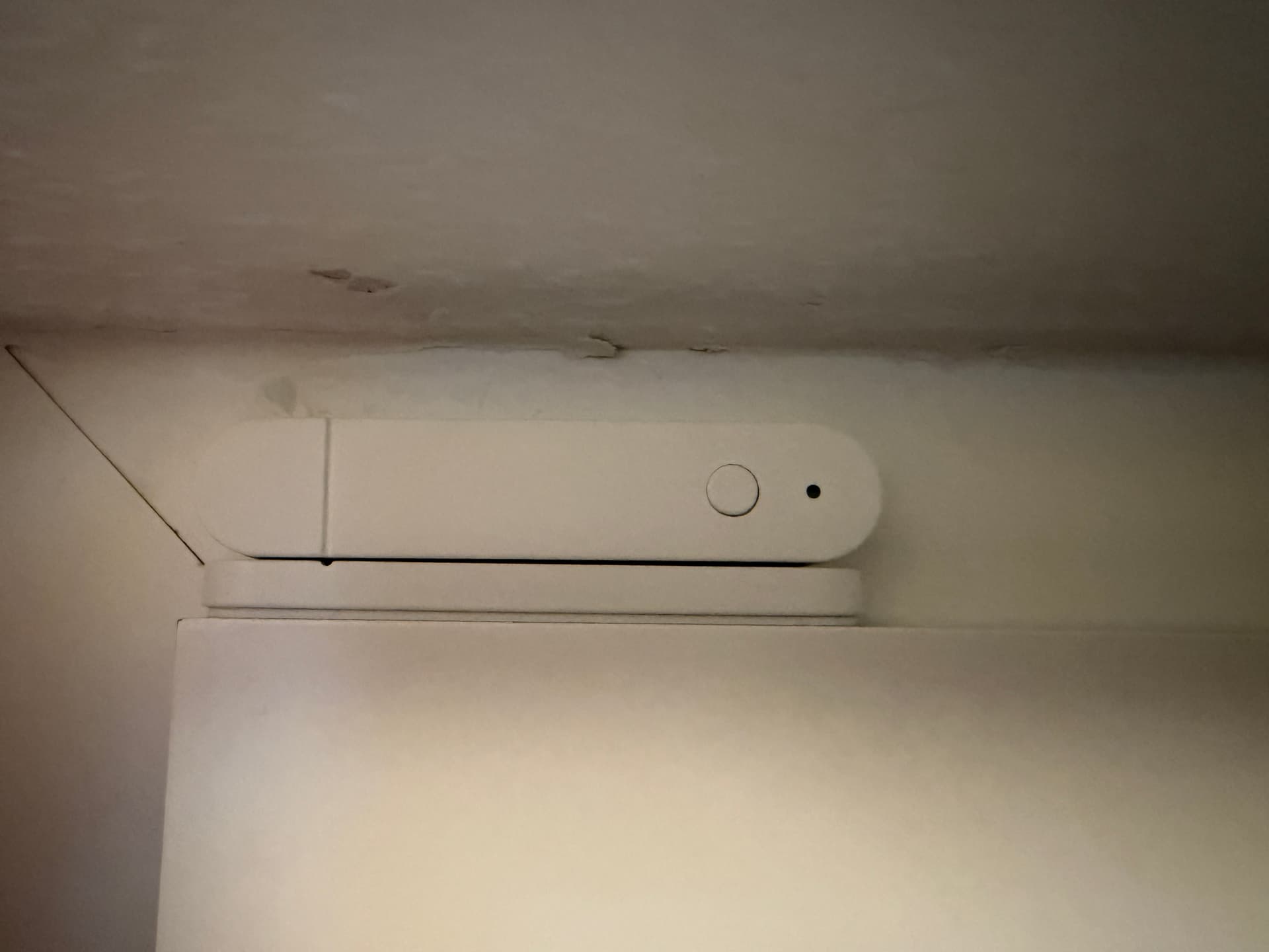

Hast Du die Teile denn (irgendwie) im oder auf dem Fensterrahmen montiert? Das kann ja auch schon zu einem Unterschied führen. Ich hatte die beiden Teile des Sensores ja auf meinem Schreibtisch parallel nebeneinander liegen und habe sie dann einfach nur mit den Fingern seitlich, oder eben nach unten oder oben verschoben, um dann zu sehen wann und wie ausgelöst wird. D.h. meine Erfahrung bzgl. dem auslösen bezieht sich auch nur auf diese “Fingerübungen”. :laughing:
Wohnungstür
Balkontür

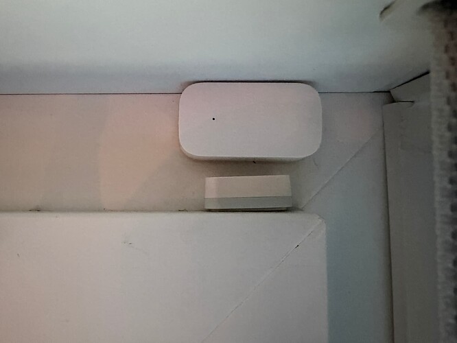

Aqara zum vergleich
Wait an minute…
Ob es vllt ne Rolle spielt das der an der Wohnungstür Spiegelverkehrt montiert ist…

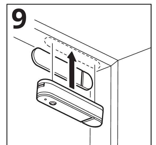

Reagieren tut er aber vllt muss er wirklich andersherum wie auf der Zeichnung von Ikea…
Die Montageart dürfte ja vermutlich auch von der Position des Magneten in dem Teil abhängig sein. Aber ob das dann wirklich irgendeinen Einfluss hat: Keine Ahnung. Mir ist im Vergleich zu meinen Lidl Tuya Tür-/Fensterkontakten nur aufgefallen das das Teil
eine Ecke schwerer und somit der Magnet darin wohl auch größer ist als bei dem Ikea MYGGBETT.
Vielleicht solltest Du, sofern Du nicht bereits alle MYGGBETT montiert hast, damit auch erst noch ein paar Trocken- und Fingerübungen machen. :slightly_smiling_face: Dann siehst Du zumindest mal wie sich der Sensor dabei dann verhält und ob und wie die Ausrichtung ggf. eine Rolle spielt.
Das ist mir auch aufgefallen mit dem Gewicht.
Habe damit wie du auch auf dem Schreibtisch gespielt um Vergleich zu denen von Aqara Zigbee und Matter Version tut sich da nicht viel bis auf den Preis.
Ich teste mal weiter und schaue ob ich den einen nicht doch drehen muss.
Jepp irgendeinen Grund muss es ja geben. Aber Du hast hier jetzt ja auch schon irgendwie unterschiedliche Dinge - ja nach Situation - gepostet. Du hast hier ja z.B. auch geschrieben.
und dann auch noch
Da ist dann wohl wirklich noch weiteres probieren und testen notwendig. Wie gesagt gab es bei meinen Trockenübungen hier gar keine Probleme mit dem Teil und es hat sich so verhalten wie ich das auch erwartet hatte und von meinen Tuya OEM Zigbee Sensoren hier kenne. Die MYGGBETT haben vom Gefühl her dann HA auch noch minimal schneller signalisiert wenn sie geöffnet oder geschlossen wurden. Aber dieses minimal schneller hängt natürlich auch von der Art der Einbindung bei HA ab. Sprich: Zigbee = SLZB-06 Dongle —> Z2M —> HA und Matter over Thread = Nest Hub —> HA Matter Server

Das mit der verzögerten Reaktion lag wohl am zu hohen abstand (die 5mm von Ikea angegeben passen nicht) also nicht fast ganz dran.

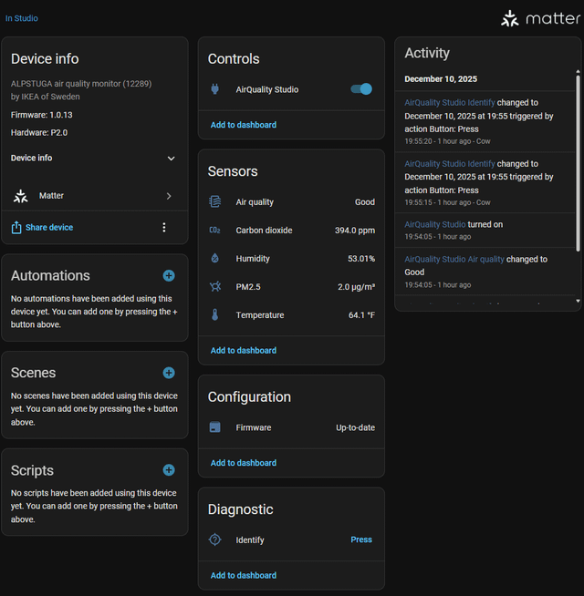

Unabhängig von der Router Frage. Bei dem Beitrag dort ist auch die Geräte-Info incl. der Sensoren unter HA zu sehen. Daher hier mal der Screenshot FYI.
