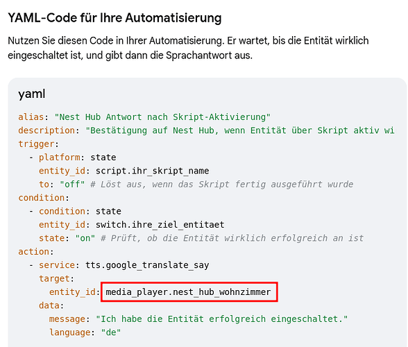

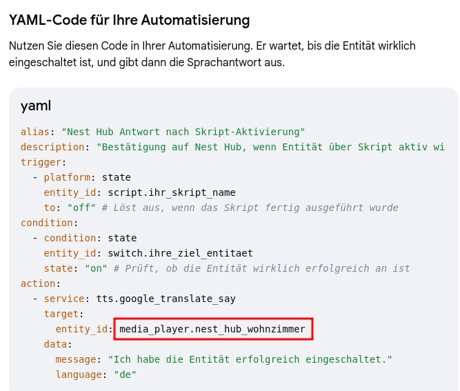

Hier jetzt ein Screenshot von dem Google KI Ergebnis.
Wie man unschwer erkennen kann weiß die Google KI das eine Entität für einen meiner Nest Hubs hier nest_hub_wohnzimmer lautet. Die Frage ist: Woher wusste Google das in dem Moment?

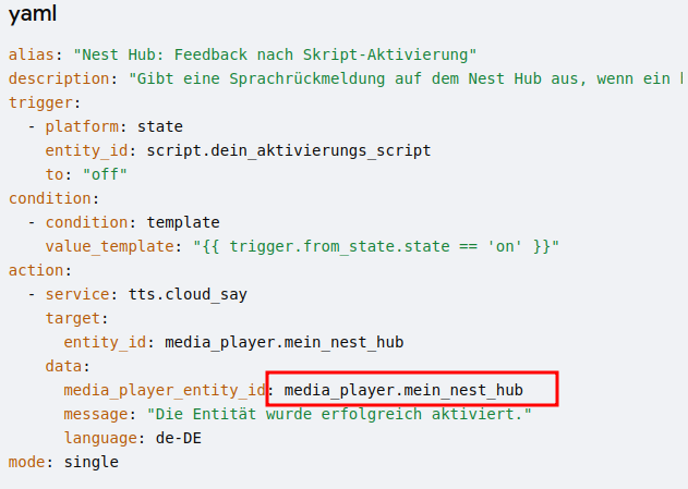

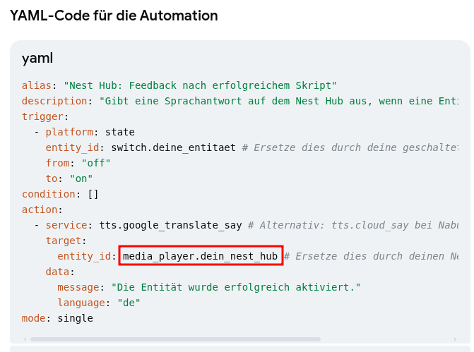

  1. Firefox benutzt und per Google Suche wieder die gleiche Frage gestellt. Ergebnis:
  2. Waterfox geschlossen und neu gestartet, nur die Google Suche aufgerufen und wieder die gleiche Frage gestellt. Ergebnis:
  3. Bei Waterfox in einem weiteren Fenster auch noch zusätzlich zu der Google Suche das HA WebGUI geöffnet und mich bei HA eingeloggt. Ergebnis:
Ergo: Google scheint über den Browser auch auf andere dabei gerade geöffnete Fenster zuzugreifen und diese Daten dann zu nutzen. Auch wenn ich das nicht so wirklich glauben kann.
