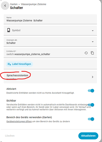

Einfach den Alias Vorlauf für die Steckdose in der Google Home App vergeben und schon sollte es wieder funktionieren
Wo kann ich in Google Home ein Alias vergeben? Wenn ich die Einstellungen öffne, bekomme ich nur Infos. Es gibt keinen Alias.
ah sorry, nicht in der Google Home App, da kann man nur den allgemeinen Namen anpassen. In HA kannst du aber bei der Entität unter Sprachassistent Aliase hinzufügen, dann klappt es für Google auch:
